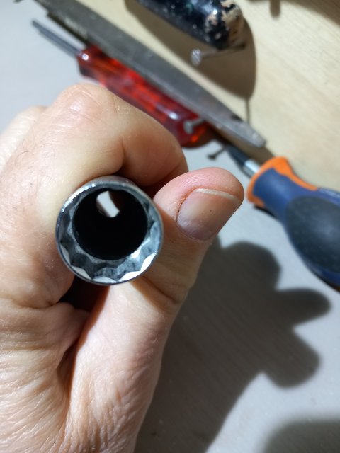

N'essayez pas de remplacer vos bougies sur 718 GTS, Spyder ou un GT4.
La clé à bougie est spécifique Porsche, même la plus fine de nos clé est encore trop épaisse.
La BGS déjà très fine ne rentre pas dans le puit, un technicien m'a avoué qu'il lors est arrivé de coincer la clé dans le puit et d'avoir besoin de plusieurs heures pour la déloger.
Hazel a donc fabriqué cette clé spéciale.
Le Spyder est terminé, Grand service des 4 ans et remplacement d'un support moteur piloté.
il sort lundi.
Demain M8 est ouvert de 10h à 12h30, nous accueillerons une 996 Japonaise.
Messages : 19257
Idem sur les moteurs BMW.
J'ai du acheter 3 modèles différents pour pouvoir changer les bougies de ma Mini.
Les deux premières avaient un corps trop epais qui ne rentrait pas dans le puit de bougie.
Et en plus, c'est une empreinte spéciale :mad:

La clé BM ne passait pas non plus.

Salut Fred,
Je cherche une clé à bougie pour ma Mini Cooper classic équipée de la culasse alu.
Les puits de bougie sont très étroits et profond.
Les bougies sont de petit diamètres ( 14 mm pour l écrou et 10 mm pour le filet) ce sont des NGK C8E. Quel diamètre accueille ta clé ?
Merci pour ta réponse.
Rudy
Sponsor Club n°3131
Messages : 13273
36
Je mesure cela lundi.
En ton cas, je pense qu'une clé compatible BMW ira.
Grand Merci ;)
