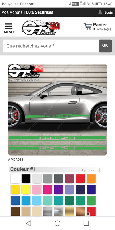

Avec tes histoires de bandes et bien j'ai craqué et j'en ai commandé
:cool:
Moi qui m'étais juré de ne jamais sombré dans le tuning:( :D ;)

Mais nan, sur un Porsche c’est de la personnalisation :P
C’est quoi ton auto et couleur ?

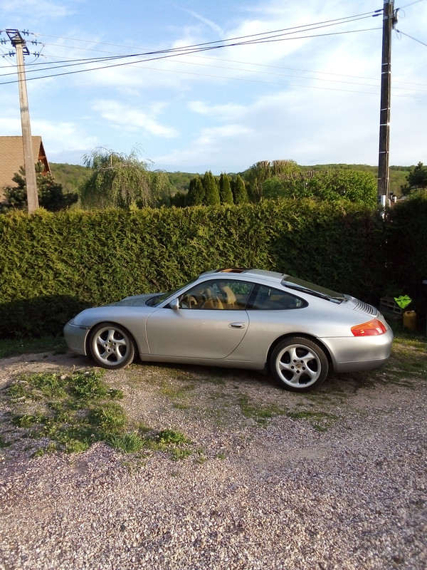

Une 996 grise

@mostro : t'as pas un blème d'accord de hauteur de caisse av/ar :question:

Non rassure toi, le terrain sur le côté du garage est comme qui dirait vallonné :D.

Faut que je commande les disques !!! Je suis à la rue…
« Obligé » de prendre la 96 en daily car j’ai qu’une batteries pour 2autos depuis 10jours :P
Je vais en acheter une ce matin.
En attendant, j’aime bien ma campagne (oui faut que je tonde et désherbe…)
Comme quoi c’est pas salissant les jantes blanches :D
Messages : 1117
Enregistré le : 01 sept. 2019, 15:02
bah non elles sont grises :D
