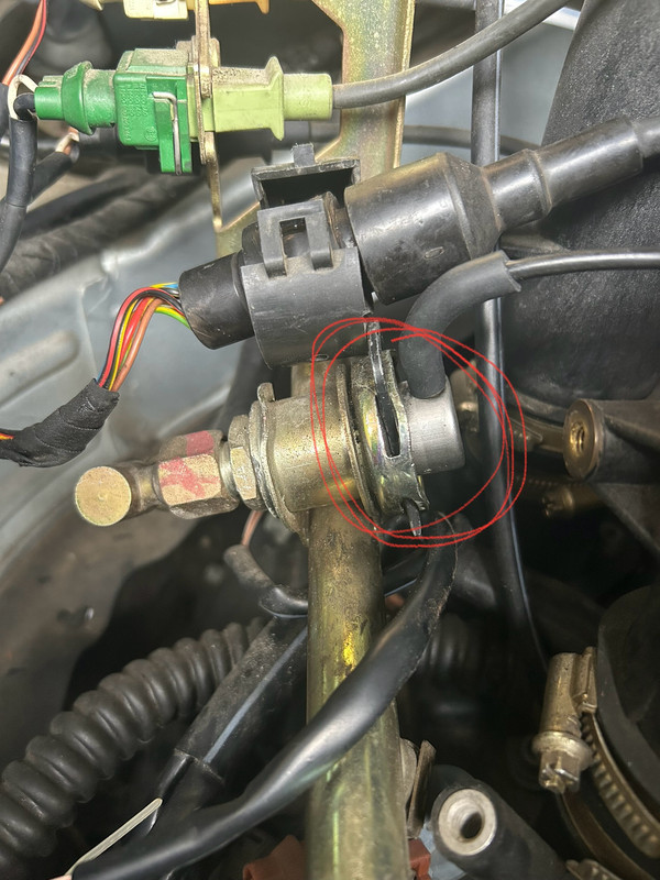

Problème 2: fils rongés dans le moteur ( photo) je refais les connexions mais toujours rien.

Y a un régulateur de pression sur la rampe injection, c est possible que ça puisse bloquer l arrivée du carburant ?( je met une photo)

Bonsoir . Non le régulateur de pression est situé sur le retour au réservoir donc pas d'incidence hormis si il est foireux (perte de la pression) As tu de l'étincelle aux bougies (peut être regarder les capteurs PMH et (arbre à cames si il y en a un)) regarde aussi le débitmètre d'air (regarde si les souris n'ont pas fait leur nid dans l'admission)
