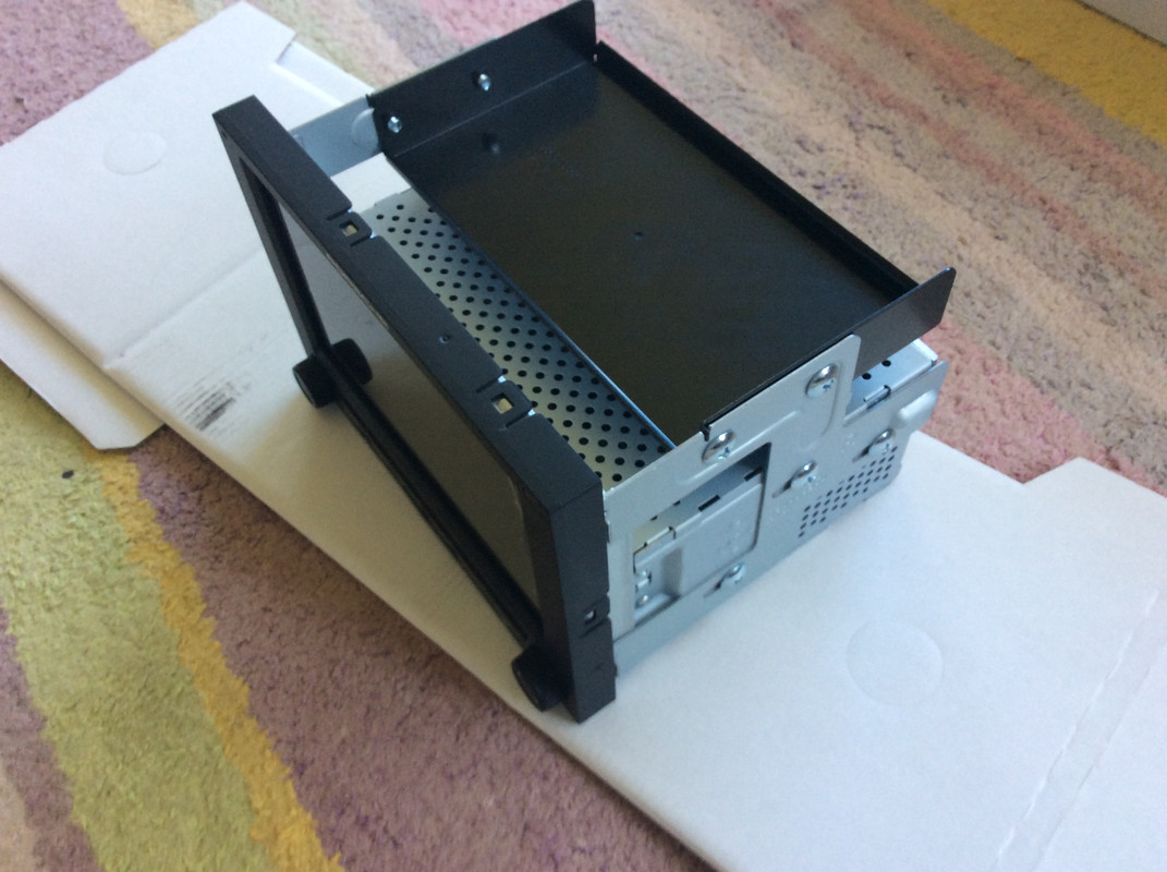

J’ai commencé à regarder le montage du PCCM+
Pas mal de chose à faire quand même.
En fonction des options l’installation peut différer légèrement.
J’ai imprimé une patte en plastique, clippée sur l’habillage moquette de la console centrale cote passager. Cela me permettra de coller au double face 3M fourni dans le kit la media box dessus. Comme cela 0 modification perçage ou autres et le boîtier média est facilement accessible. Sans gêner le passager et invisible côté conducteur
J’ai récupéré le cache micro du tableau de bord et y ai inséré le micro du kit.
Le montage des équerres du poste est évident
Démontage du lecteur cd...
Démontage du lecteur cd de navigation
En fonction des options audio le montage peut être différent.
Ma 996 a le PCM1 (M662) et un ampli DSP (M680).
Il faut donc ajouter une masse à l’ampli dsp (pin 17) sur sa prise noire 18 broches de l’ampli.
Suivant la notice technique Porsche il faudrait un câblage spécifique 996.642.587.00... sachant que je ne reviendrait pas en arrière j’ai purement et simplement coupé le fil de la pin 17 et relié une masse sur le fil coupé (côte prise). L’ampli se trouve dans le coffre sur la joue d’aile droite à côté du reservoir.
En fonction du type d’antenne le montage est aussi différent. Je n’ai pas l’option antenne diversifiée (M440) donc je n’aurais qu’à relier l’antenne standard => démontage de l’habillage du montant latéral droit et connexion du câblage fourni sur l’antenne du pare brise.
Si option M440 cela se passe à gauche ou un adaptateur fourni doit être connecté et un shunt aussi fourni doit supprimer les connections d’antennes sur le boîtier de ‘diversité’ ... je ne suis pas concerné.
