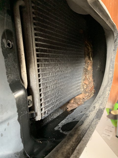

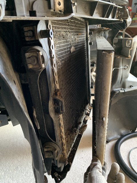

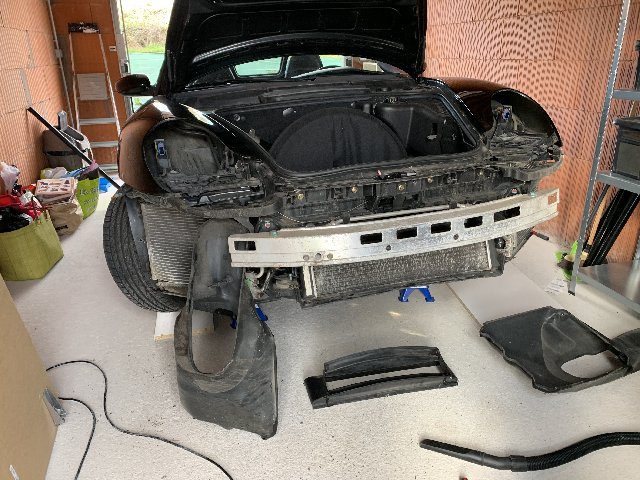

C’est donc une Boxster S de 2001, avec 107.700kms au compteur, IMS changé, sièges sports avec 2/3 bricoles à prévoir. A un prix très attractif au regard du marché et des autres véhicules que j’ai pu voir.
Je suis donc allé chercher la Box du côté de Reims jeudi 16.01.
Trajet retour impeccable, 600kms de bonheur.
Dès le lendemain, un soucis est apparu : fuite de liquide de refroidissement au niveau des radiateurs avant gauche.
Après toutes les vérifications possibles, je décide de démonter le pare-chocs avant. J’en profite donc pour nettoyer les radiateurs. Mais toujours pas de traces de la fuite..
S’en suit donc une longue investigation, pour au final trouver un collier de durite légèrement desserré. À froid, je n’avais aucun soucis de perte de liquide de refroidissement, mais dès que la voiture était chaude, la durite se dilatait et le liquide fuyait, juste au niveau du radiateur avant gauche. Je refais le niveau, impeccable.
Je pensais donc avoir résolu mon problème. Mais non ! La voiture continuait de chauffer et le liquide bouillant sortait par le trop-plein au niveau du vase d’expansion.
Je pense donc à un problème de vase d’expansion, à la pompe à eau, ou à la soupape de décompression du bouchon du vase d’expansion.
Ils s’est en fait avéré qu’une grande quantité d’air est entrée dans le réseau de LDR. Il me fallait donc faire une purge (avec une procédure trouvée sur le forum).
Résultat de la purge d’air : il manquait plus de 8 litres de LDR !!
Ce qui expliquait que le peu de liquide présent chauffait énormément, devenait bouillant, et sortait par le trop-plein.
Depuis cette manip (faire ce jeudi soir), plus de soucis.
Mais je vais tout de même réitérer la procédure de purge ce matin pour être sûr de la bonne réalisation de l’intervention.
Je suis donc très satisfait d’avoir corrigé ce problème seul, et je vais pouvoir maintenant m’attaquer aux 2/3 bricoles (votre passager qui ne se baisse pas lors de l’ouverture, et jauge d’essence HS).
Merci de m’avoir lu ! Et à bientôt pour la suite !
