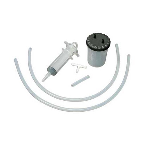

J’ai la petite pompe qui se branche sur la vis de purge des étriers et permet d’aspirer le liquide de frein.
Je n’en suis que moyennement content. C’est bien pour sortir le ldf des étriers qui a chauffé après une sortie circuit mais pas adapté pour faire une purge après une opération de maintenance sur le système de freinage. Dans ce cas il faut sortir l’air qui a été introduite dans le circuit. Le pb réside sur le manque d’étanchéité de la tétine qui se fixe sur la vis de purge qui génère des bulles dans la durite de raccord à la pompe et qui fait que l’on ne sait pas faire le distinguo entre Les bulles du circuit et les bulles générées par la tétine. Donc en gros on se sait pas quand il faut arrêter de pomper :(
Effectivement, je l'ai aussi celui là.. En fait l'air rentre par les filets du purgeur, certains y mettent de la graisse pour éviter le phénomène. je l'utilise rarement, Quand les bouchon ne s'adapte pas sur le réservoir de l'auto, ça arrive, par contre le réservoir récepteur fourni avec est pratique pour récupérer l'huile de la purge de l'Ezeebleed.. :thumbup: :D Ca évite d'en mettre partout, on peut le renverser.
