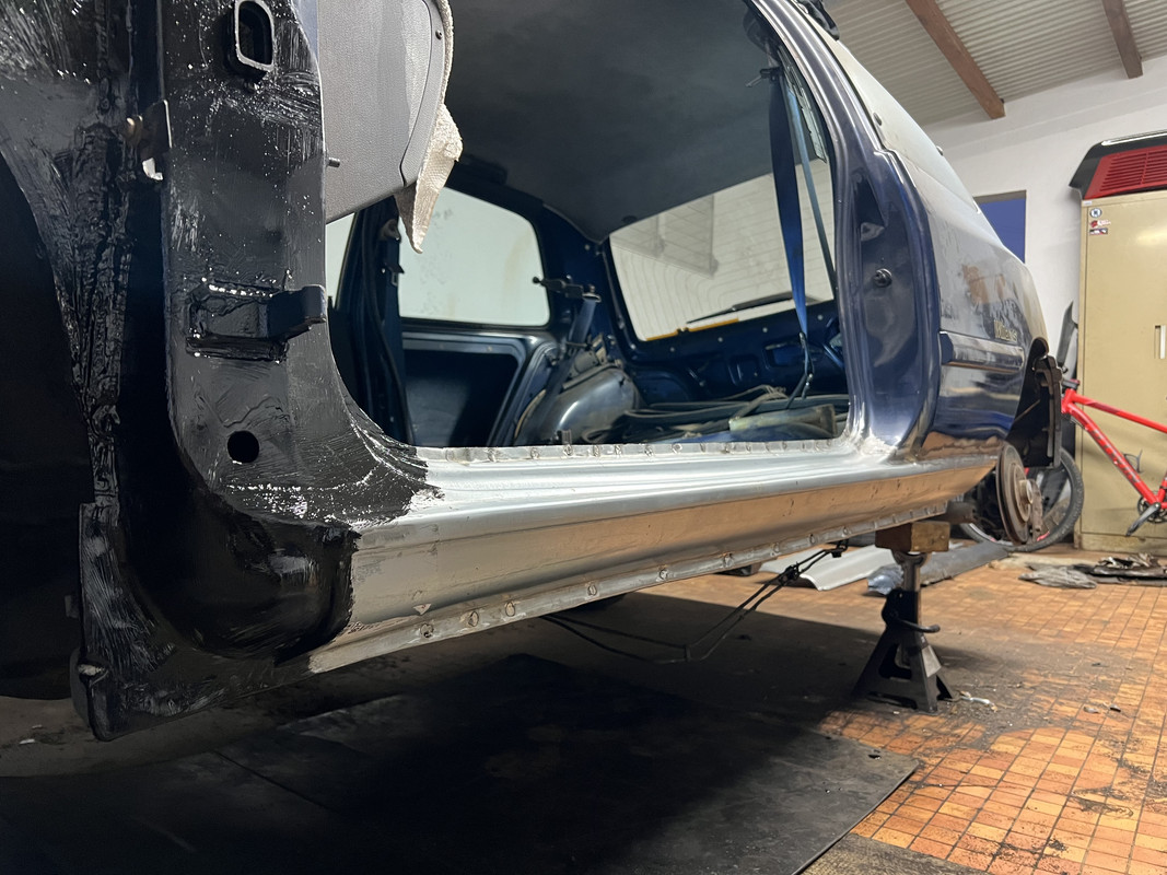

Et pour finir j’ai vendu ma 205gti et j’ai fais l’acquisition d’une clio williams ph1 de 1993que j’ai commencer a restaurer, elle était bien pourrie, j’ai refais le planché, longerons, les bas de caisse elle est prête a partir en peinture il me manque ma paire d’aile avant neuve
