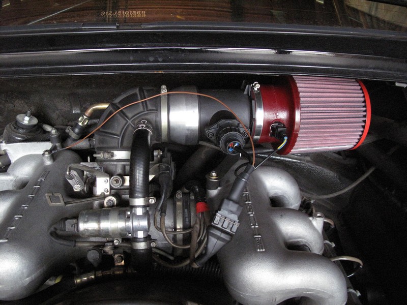

Suite au montage d'un kit film chaud Cargraphic, le fournisseur préconise de tourner le petit switch 8 positions du Motoronic afin d'optimiser la gestion moteur.
Les valeurs données sont les suivantes :
position 0 : injection 0% allumage +-0%
position 1 : injection +3% allumage +-0%
position 2 : injection +6% allumage +-0%
position 3 : injection -3% allumage +-0%
position 4 : injection +0% allumage -3%
position 5 : injection +3% allumage -3%
position 6 : injection +6% allumage -3%
position 7 : injection -3% allumage -3%
ca veut dire quoi ? :D
ca modifie le calage, le debit, l'intensité ? :cool:

en fait titine tourne sur 5 pattes au ralenti et petarade a regime stabilisé. ca s'atténue a chaud mais ca tourne quand même pas très rond. En mode "pied d'dans" ca marche très bien jusqu'à 7000trs.
Je voulais suivre la doc cargraphic jusqu'au bout avant de commencer à demonter le moulbif mais visiblement faut que je trouve une autre piste ;)

2 photos de l'installation pour swix05 ;)
