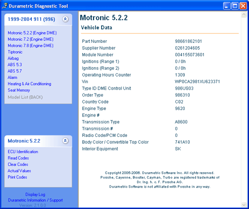

De plus cet outil lors de l'achat d'une voiture permet aussi de savoir le nbre de rupteur effectué (REV1) ainsi que le nbre de retrogradage qui ont entrainé un sur régime (REV2)
il permet aussi de connaitre le nbre total d'heure de fonctionnement du moteur
il suffit alors de diviser le kilometrage par le total d'heure.
si ca tombe fortement en dessous de 30 kms/h ca devient fortement louche ! en général on trouve 40-50 km/h
voici un screenshot de cette partie
http://www.durametric.com/images/mot522info.gif

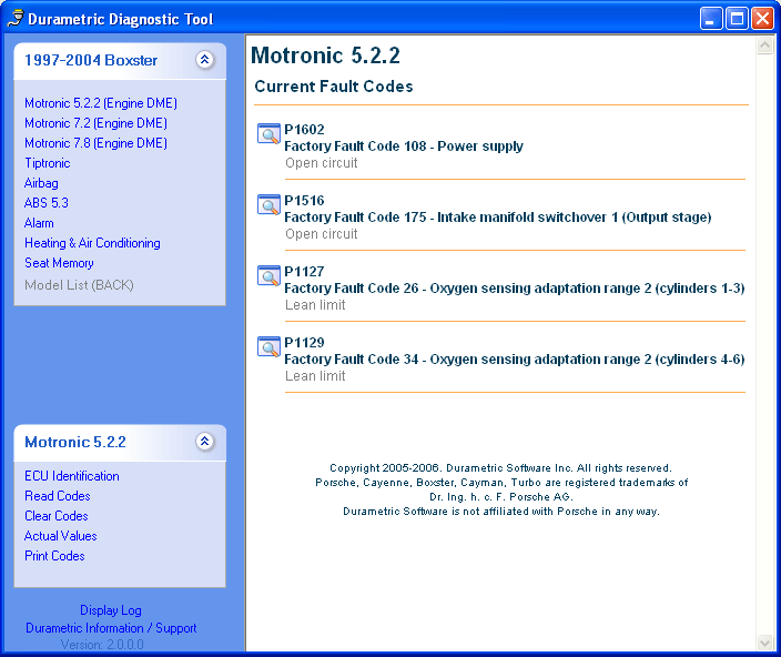

il permet aussi de consulter les codes pannes, d'effacer les voyants et les codes pannes présents en mémoire.
http://www.durametric.com/images/mot522faultcodes.gif

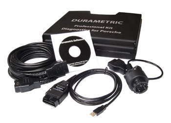

il est livré avec un CD et le cable de VOTRE choix en fonction de votre voiture
exemple pour 996/993/997
http://www.durametric.com/images/standardcable250.jpg
exemple pour 964
http://www.durametric.com/images/964250.jpg
il suffit de votre coté d'avoir un ordinateur PC (portable conseillé) et une prise USB et windows XP ou VISTA
il y a un modéle à 247$ et un modele à 649$
modele à 649$ http://www.durametric.com/images/prokit250.jpg
il n'y a AUCUNE difference de fonctionnalités, par contre la version à 247$ ne vous permettra d'utiliser l'outil que sur 3 véhicules diffèrents (la prise OBD du cable enregistre les identifiants du véhicule à concurrence de 3)
la version à 649$ n'est pas limité en terme de nbre de véhicules.
exemple pour 964

t'as eu des codes erreurs depuis ?
ou des alertes qui n'allument pas forcemment les voyants ?
pour ma part je trouve regulierement ces 2 erreurs qui apparaissent au ralenti / roulant à tres tres faible allure dans les bouchons
DTC Count = 3
Fault Number:P0410
Description:Code de défaut Porsche 80 - Système d'air secondaire
Repair Infomation:cylindres (1-3) Valeur limite non atteinte
DTC Count = 3
Fault Number:P1411
Description:Code de défaut Porsche 208 - Système d'air secondaire banc 2
Repair Infomation:Valeur limite non atteinte
un ami qui est full stock (meme le filtre à air) les a aussi régulierement.
pareil sur rennlist ou de nombreux proprios ont cette erreur dans les logs.
Apperemment c'est toujours ce foutu debimetre car au moment ou l'alerte apparait, le ralenti est un poil instable (puis redeviens stable)
ces 2 alertes mineures n'allument aucun voyant
