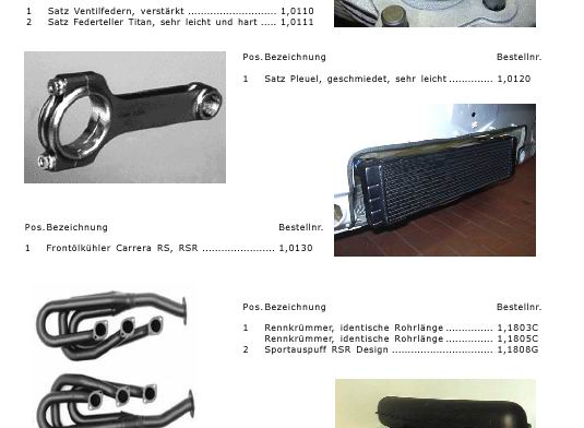

Messages : 69551
63
Sinon tu as ça chez MittelM:
