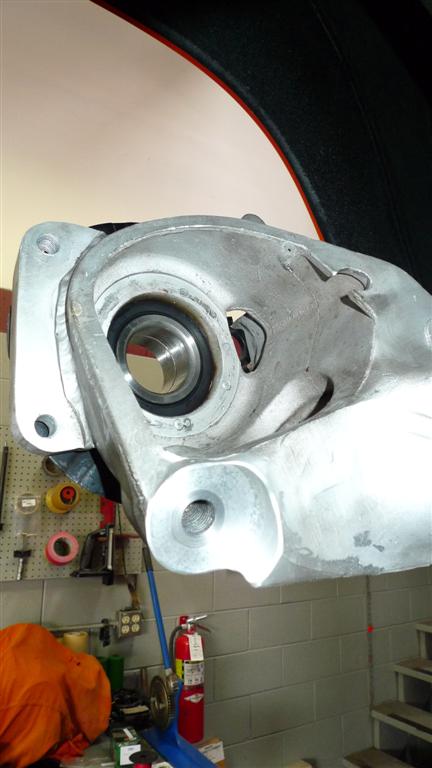

vjim a écrit :
Qu'est ce qu'ils ont et qui fait ca ?;)
Orifice réglage excentrique ovalisé

L'usure du temps déforme les trous
Messages : 3789
patrick123 a écrit :
Albert a écrit :
Voilà

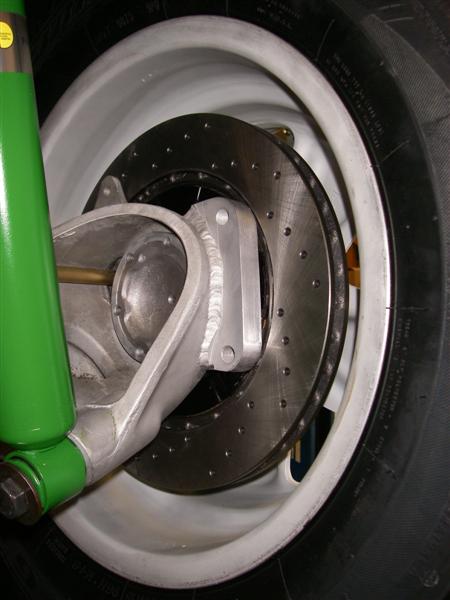

La rénovation de mon ancienne paire :D avance bien :thumbup:
Fidèles au gabarit :D :D et ovalisations corrigées :cool:
A venir peinture thermolaquée, nouveaux roulements et SB :P

Il le recharge en matiere ? comment ils font ?
Messages : 3789
vjim a écrit :
Yep, TIG probablement…? J’ai pas demandé :D
