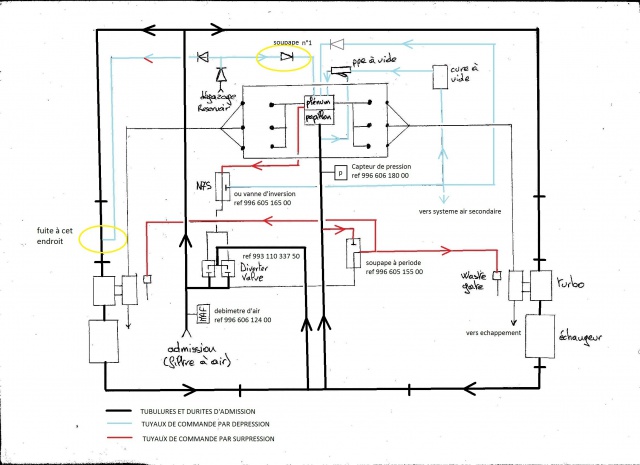

Tiens voici un petit schéma du circuit d'air des 996 turbo... tu vois l'usine a gaz...
Ton spécialiste va faire des tests de pression, il va forcément trouver ce qui ne va pas.. ca peut prendre un peu de temps en effet..!

Ah super intéressant ça !

Et le capteur dit quoi ? J'imagine que c'est lui qui pilote l'ouverture de la wastegate en envoyant un peu d'air ou pas via la soupape AMAL (je ne sais pas si ça s'appelle comme ça sur une 911 :))
Ce que tu appelles AMAL c'est la soupape à période sur le schéma et comme tu le dis elle commande plus ou moins les poumons des wastegates qui ajustent la pression.;)
