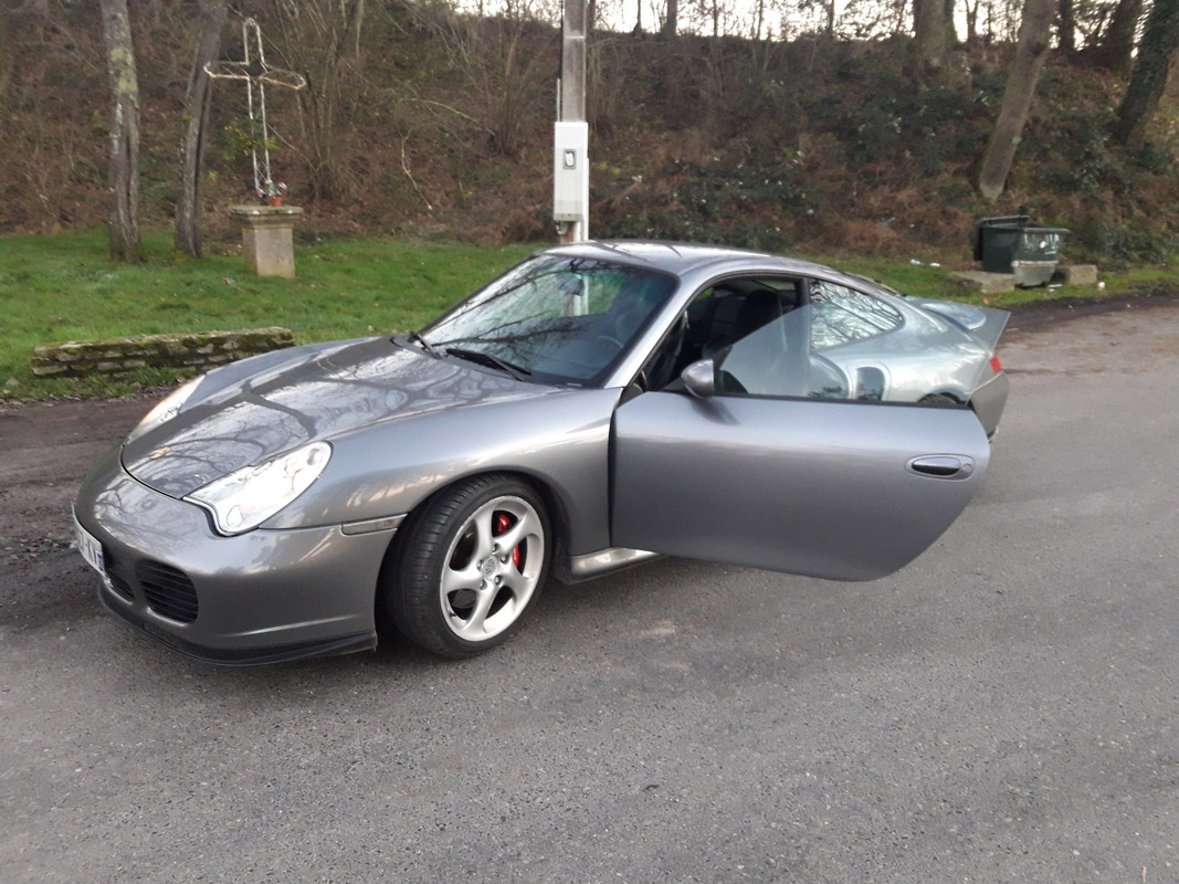

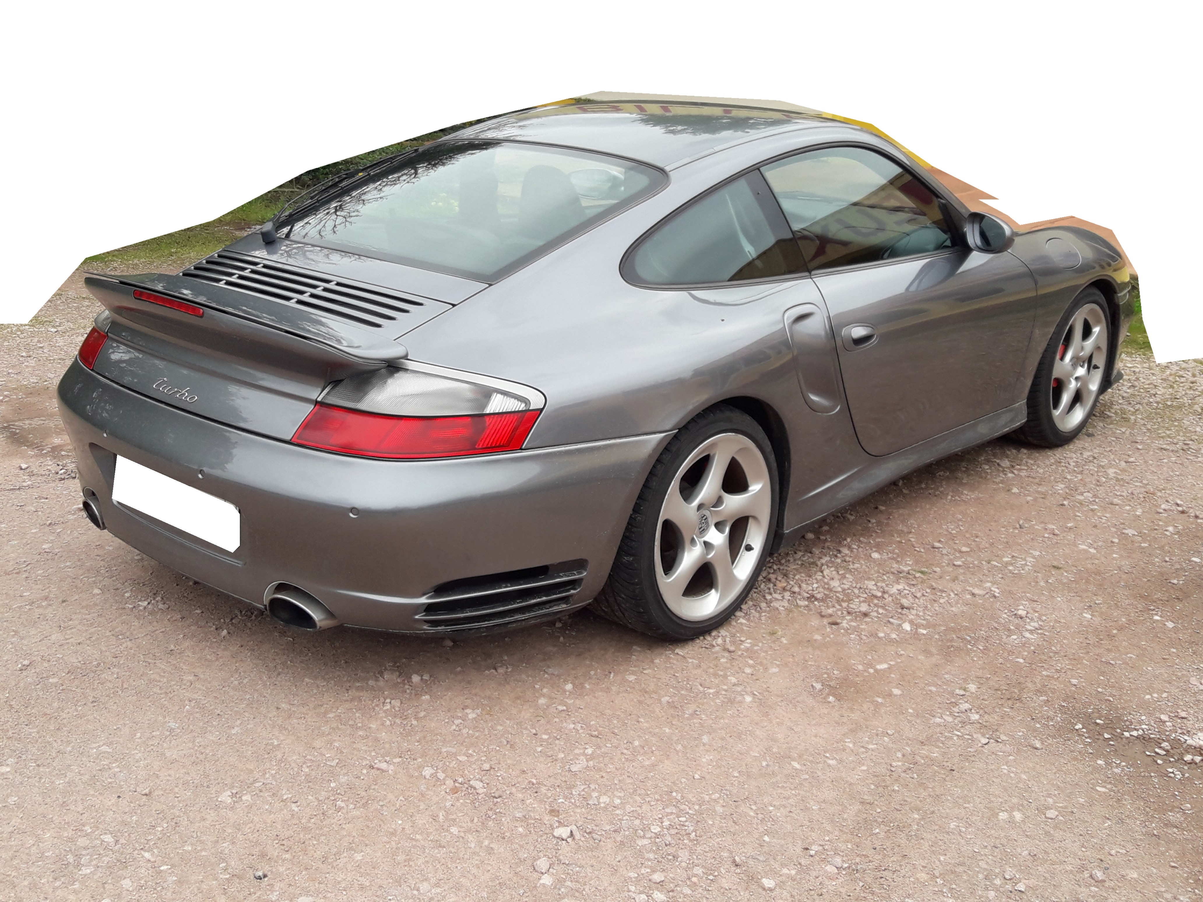

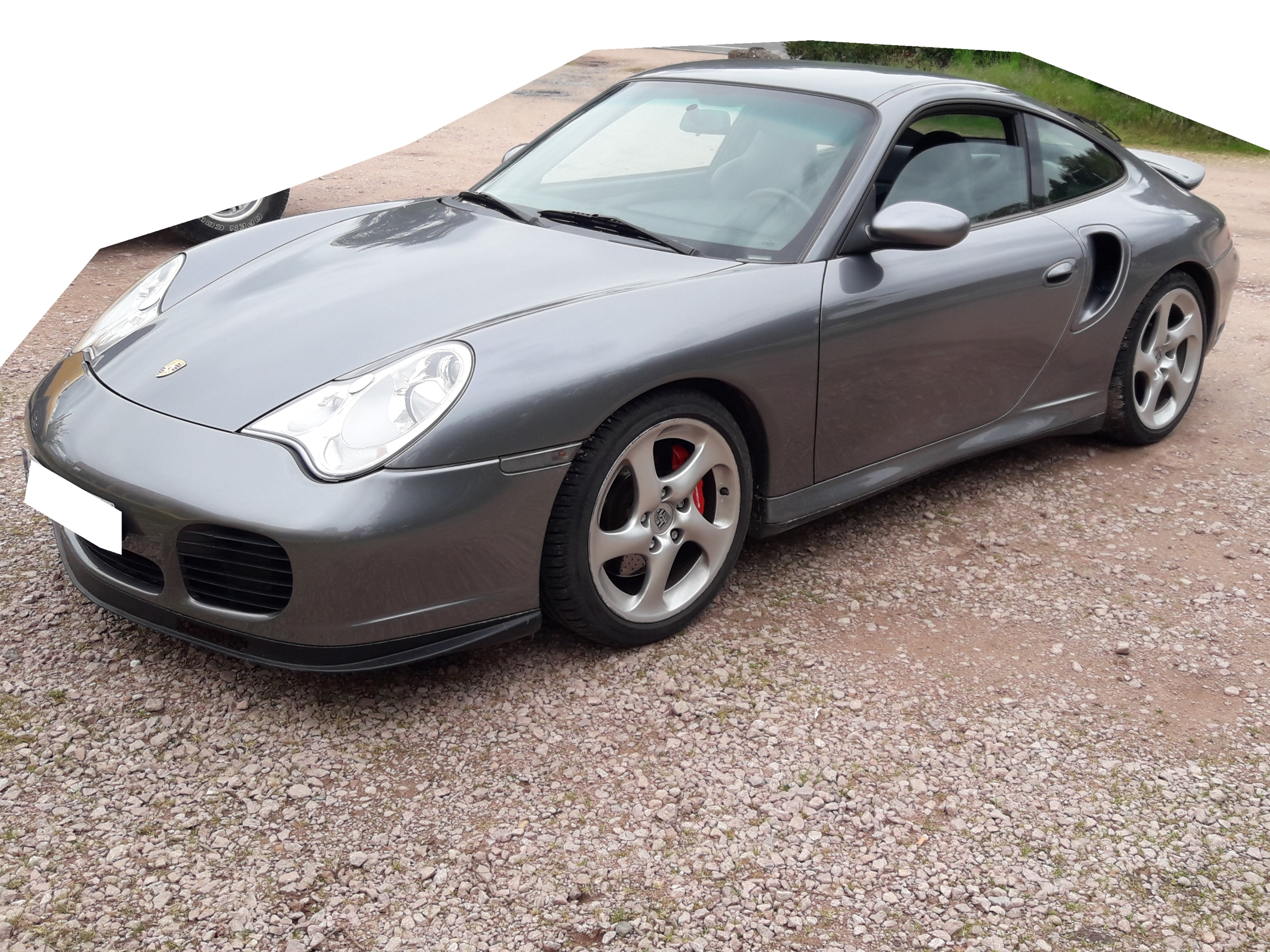

tout d'abord la monture : une 996 turbo de 2001 en boîte méca , comptabilisant seulement 46.000 Km !!!
de + , je devrai l'avoir sous les 50.000 !!! :D

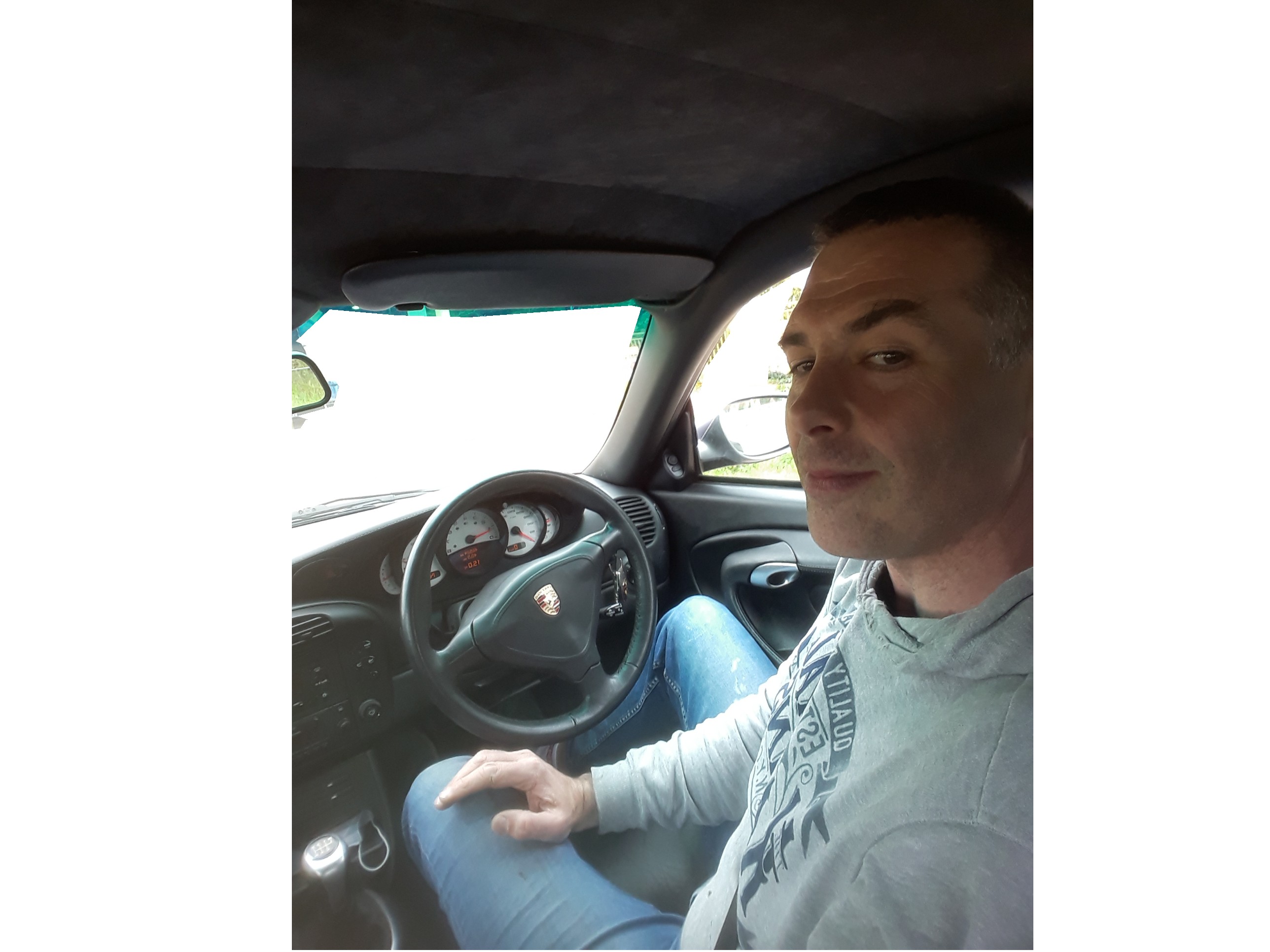

quelques photos ( désolé pour les bidouillages, je pense que vous comprenez pourquoi ;) )

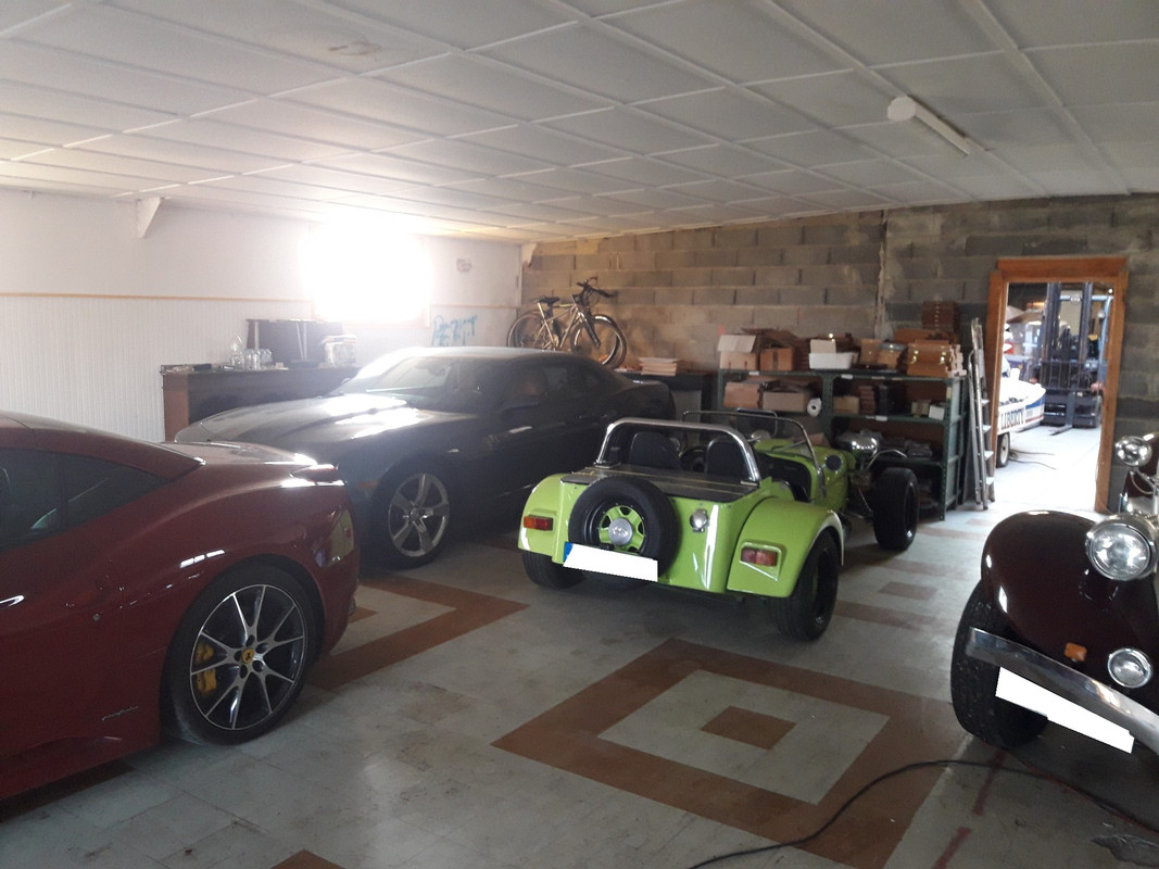

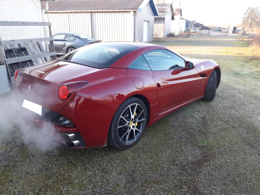

j'en profite pour me présenter !
elle est de provenance sûr ( c'est l'un de mes bons contacts qui possède d'autres voitures de luxe ou collections ) , elle a été entretenue hors réseau , en trés bon état ( je suis allé l’essayer :cool: quel pied !!! :o ) à part 2 -3 bricoles ( comme le plastique du contour de levier de vitesse qui s’effrite , les jantes un peu rappées , ... bref rien de grave
le proprio m'a également emmené faire un tour ( car je lui ait dit que je n'ai pas osé appuyer ... mais lui n'a pas fait dans la retenue !!! :D ) , et franchement ça tourne !!
seul défaut : à environ 240Km / h , elle a vibré un peu et quand c'était moi qui conduisait ( à des vitesses nettement + calme !!!) j'ai freiné , et elle virait doucement à droite ...
peut être un défaut d'équilibrage, de parallélisme
mais ce qui me souci le + , c'est qu'il me faisait même pas 1000 Km par ans, alors que je vais en faire dans les 10.000 en m'en servant tous les jours
j'ai entendu parler de mika motorsport sur ce forum ;) ( étant donné que je suis de Dijon, c'est pratique !!! :D ) et bien entendu , elle ira chez lui pour une vérification totale des compressions et vérification fuites avant même que je m'en serve !!
au delà de ça , j'aurais voulu savoir sur quels attentions je devrai me porter , ( mon fils étant mécano, si l'affaire se fait, elle sera direct sur le pont de son garage !!! )

le volant à droite :
c'est pas forcément la meilleure idée .
Consultant Modérateur
n°3052
Messages : 12994
Les chiffres des compteurs écrits à l’envers non plus :o
Messages : 68652
28
à part tout ça elle à l'air belle :cool: :thumbup:
ryo
Membre cotisant n°522
Messages : 3005
Le levier de vitesse qui s'effrite :o, quand j'ai vendu mon Boxster de 2000 après 7 ans et surtout 100.000 bornes le pommeau était en bon état ;).
et si tu freines gentiment la voiture doit rester droite ... à voir avant d'acheter je pense.

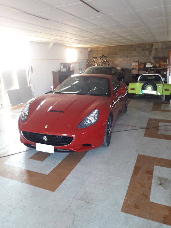

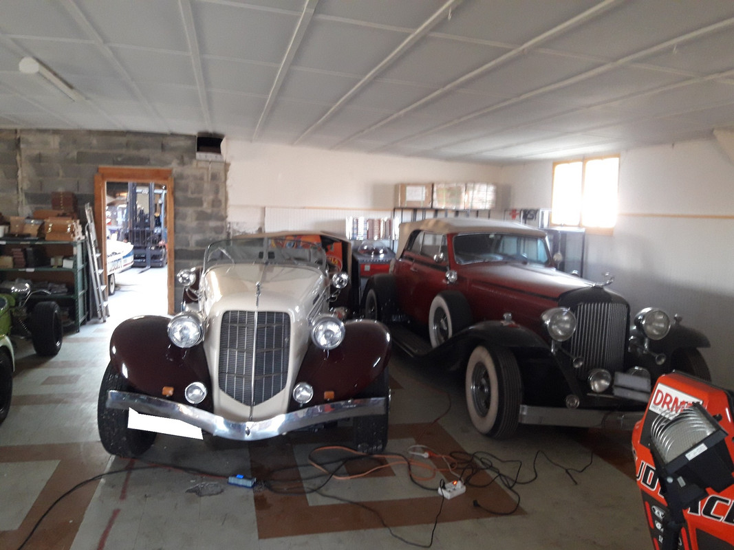

Il n’a pas beaucoup roulé car il a 13 voitures d’exceptions , donc ça , c’est un peu normal ! Et à son âge , malgré qu’il soit encore bien vaillant , il roule toujours avec des voitures puissantes , mais + confortable
L’embrouille pas spécialement, c’est juste qu’il n’est pas spécialement soigneux ... pour vous donner une idée , il a une A8 récente parfaitement fonctionnelle qui traîne dans la pelouse ... car plus de place sous son abris ...

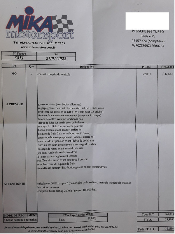

Donc quelques news …
Après s’être entendu sur le tarif avec le propriétaire actuel , il est ok pour me la prêter afin que je fasse toutes les opérations et analyse sur la voiture avant de l’acheter et à ses frais ( à noter qu’il y’a quelques incohérences sur histovec ) , ne prenant de ce fait aucun risque , je vais avec un pote la chercher , et on en profite pour visiter une partie de sa collection
Et c’est parti ! Je rentre tranquillement en profitant de la belle …
Elle tire un peu à droite , quelques petites vibrations dû aux pneus carrés car il ne s’en sert pas … mais qu’importe, à chaque accélération c’est le panard ! Et quelle sonorité !! Franchement j’apprécie beaucoup et je ne regrette absolument pas

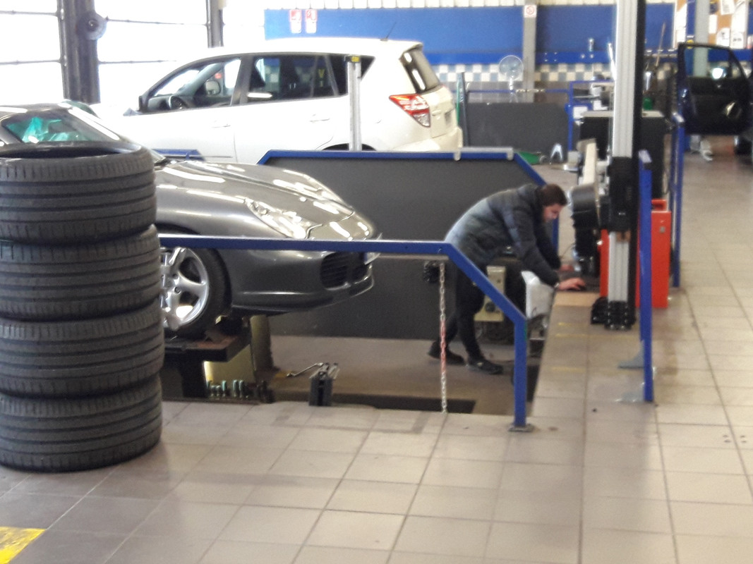

Première opération : mon fils fait les vérifications de base ( géométrie , équilibrage , inspection des différents organes , châssis , … ) elle parait propre , mais il me confirme que les pneus sont morts ( ils datent de 2014 à l’avant et 2016 à l’arrière !!! ) et il détecte un léger suintement au niveau du moteur
A noter pour les + observateurs : les pneus de RS 6 en 22 pouces que mon fils a fait avant ! :cool:

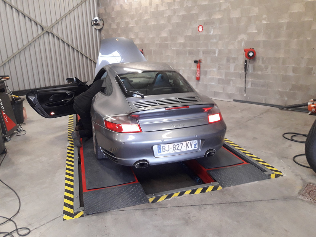

Puis direction contrôle technique pour pouvoir faire la carte grise , et … RAS ! : aucun défaut !!
Et enfin rendez vous chez Mika ( Mika motorsport ) , et là c’est la cata … : le calculateur n’est pas le bon et pas mal de défauts … et surtout elle n’a pas le kilométrage affichée et donc impossible de savoir si le piwi correspond…
Mais bon , elle n’est pas accidentée et quand même saine au niveau carrosserie et châssis , mais de ce fait pas d’autres choix que de lui remmener… afin que le propriétaire actuel tire cela au clair !
Mais bon , cela m’a permis de voir que c’est vraiment ce type de voiture qui me correspond, mais je pense que pour rouler avec de nos jours , le régulateur est indispensable
Bref , de ce fait je me met à en rechercher une sans être pressé mais en étant prêt à saisir une belle opportunité
A suivre , donc ;)
Hum ... et en plus il n'est pas droit ... y'a vraiment un défaut de parallélisme ...:o

C’est pour cela que je voulais absolument faire une analyse complète avant de me décider
D’ailleurs j’ai mis le rapport de Mika sur le post de mon récit afin que cela vous donne une idée
