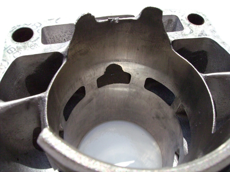

si chemisage il y a se sera chez gonin , d'ailleurs je suis prêt a parier que flat69 fait poser les chemises chez gonin moteur
autour de lyon , il n'y a pas mieux

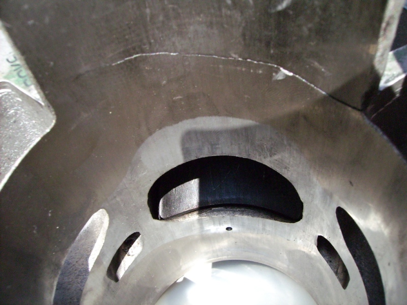

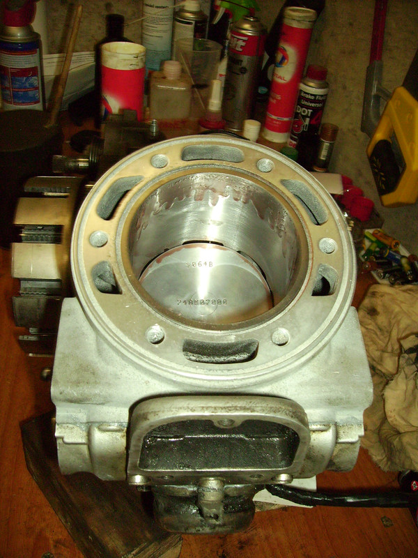

il y a quelques année c'est eux qui m'avait chemisé un cylindre de ktm 380 SXS (cylindre impossible a trouvé neuf vu que moteur semi-usine) avec reprise de la préparation sur les transferts et les valves.
et ils sont pas nombreux a savoir faire.
avant
après
tout va dépendre de ce que va donné le contrôle du vilo et de l'ovalisation des cylindres
et du prix du bloc embiellé , car ça peut valoir le coup si le delta prix n'est pas énorme , je repars sur du neuf complet avec le nouveau système au niveau de l'IMS
avant
après

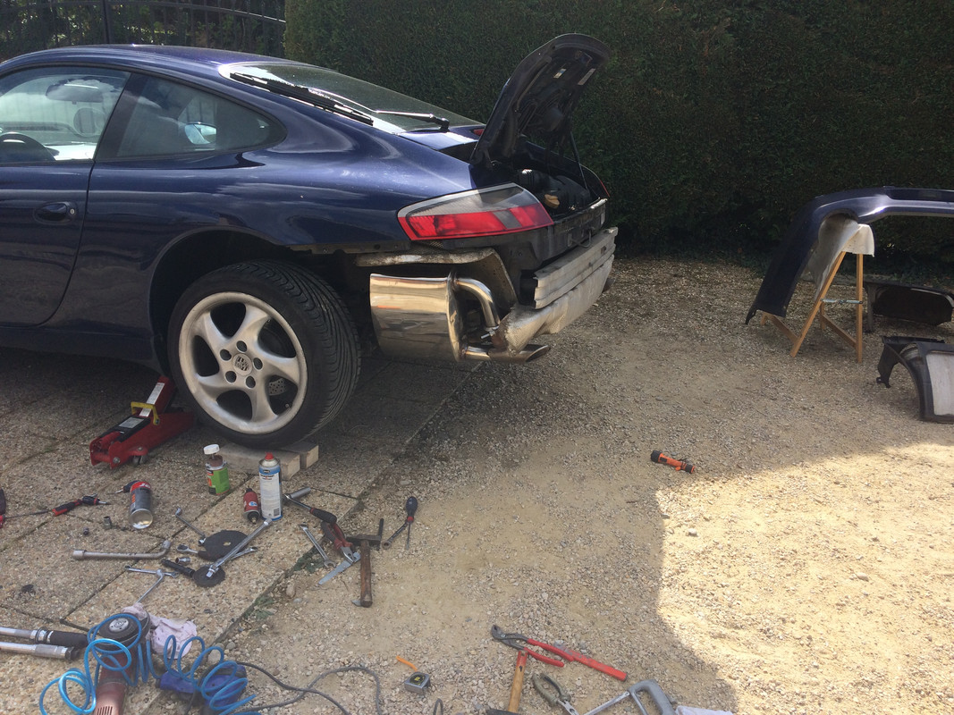

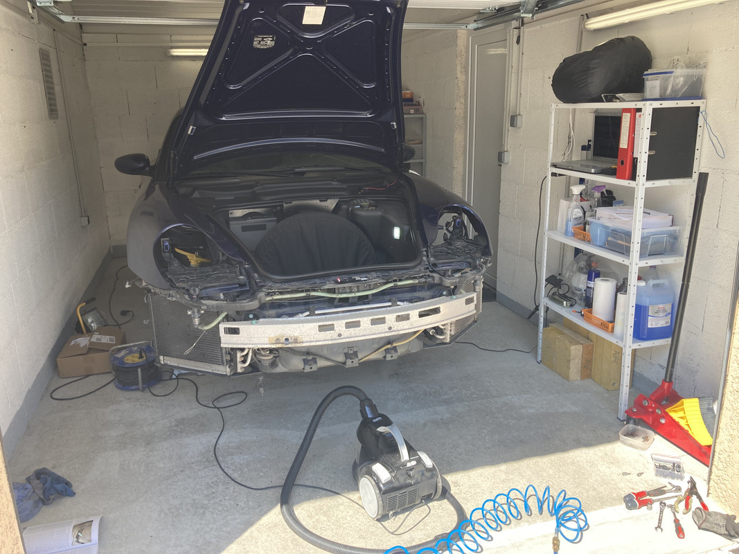

bon et bien ça y est j'ai récupérer ma 996.
donc moteur remonté pendant les fêtes.
et je suis allé la chercher jeudi , maintenant 3000 bornes de rodage , bon j'en ai déjà fais 300
l'avantage c'est qu'elle va aller beaucoup plus vite , car je suis beaucoup plus léger
comme tout était démonté , on en a profité pour installer des collecteurs inox et mettre de la graisse cuivre sur toutes les vis et têtes de vis exposées , surement appréciable en cas de démontage ultérieur.
sinon une dernière chose , cette voiture je l'ai acheté a un membre du forum et bien ce n'est pas parce que c'est quelqu'un d'ici que cela se passera mieux en cas de problème.
je ne dirais pas qui c'est car cela ne sert a rien mais franchement je ne pensais pas que cela allait ce dérouler comme cela.

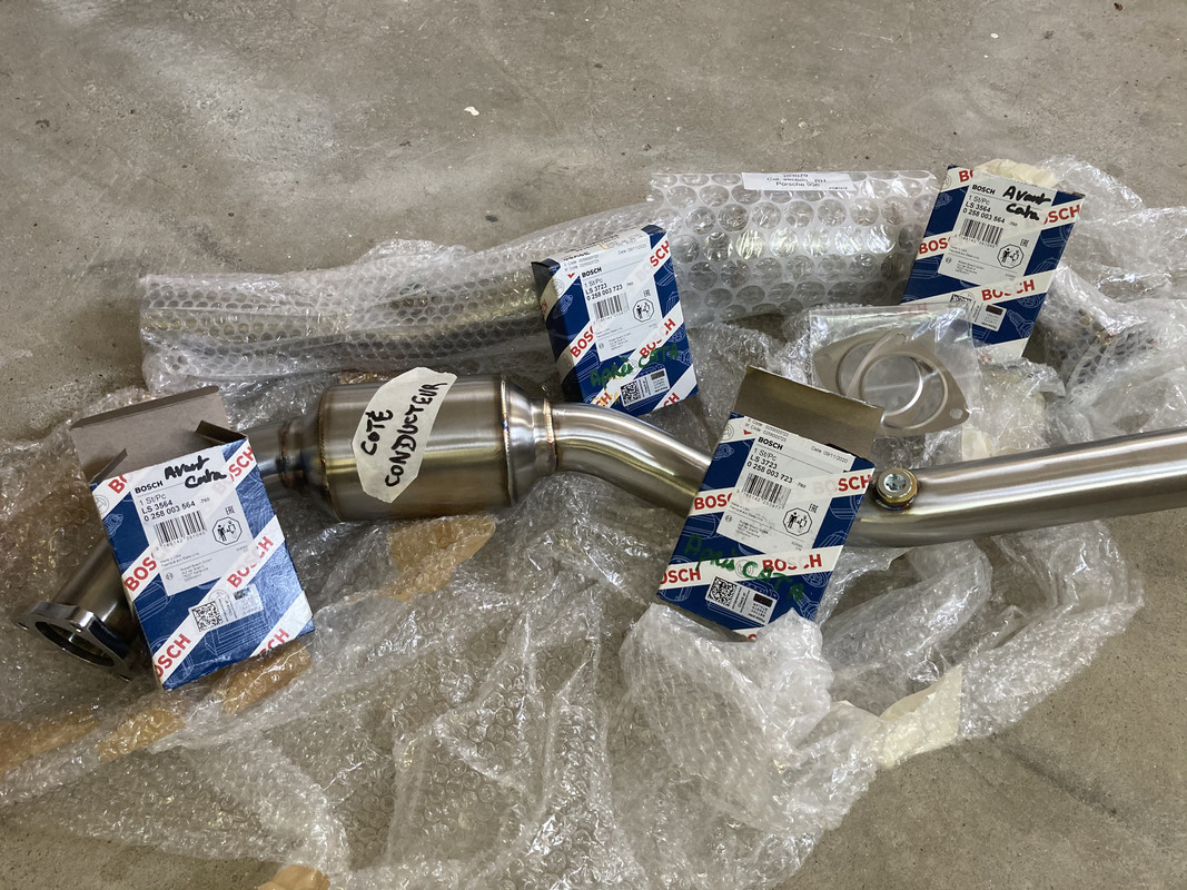

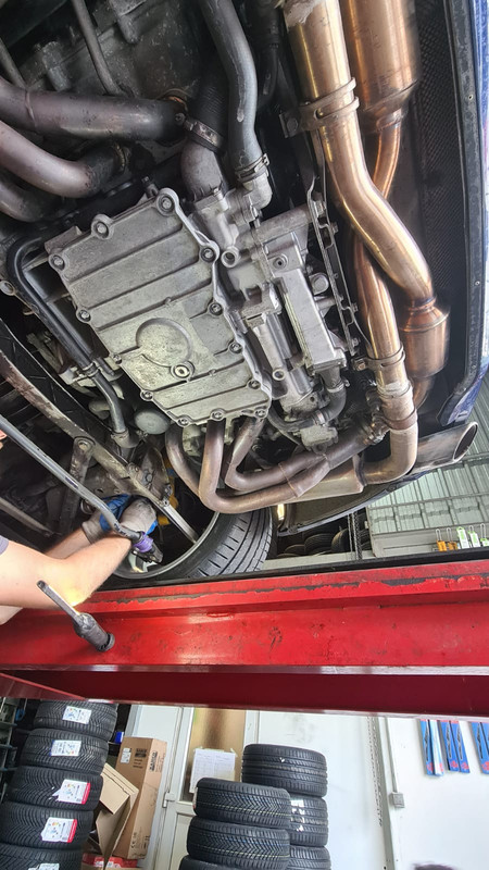

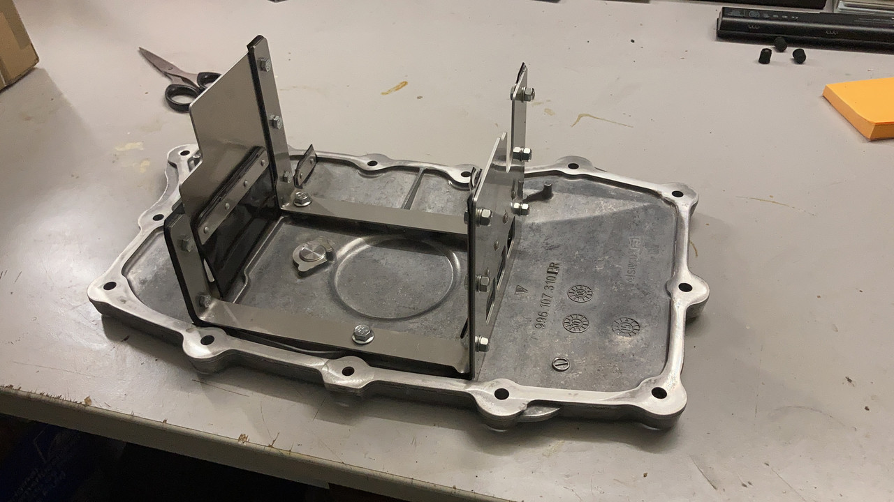

coté moteur
silencieux inox
cata 200cc avec détrompeur
le collecteur installé lors de la réfection moteur
ce qui donne full inox
durite admission bypass résonateur
carter X51
installation d'un calorstat 71° et débitmetre neuf
et elle tourne a la shell 10W60
short shifter et réglage des câbles (bien réglé tout passe nickel)

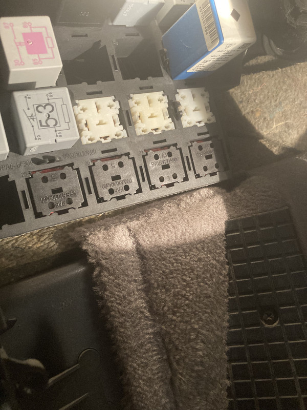

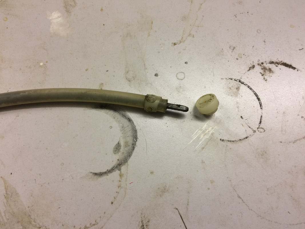

support moteur type RS
et nouveau ventillo coté passager car la petite vitesse ne fonctionnait plus

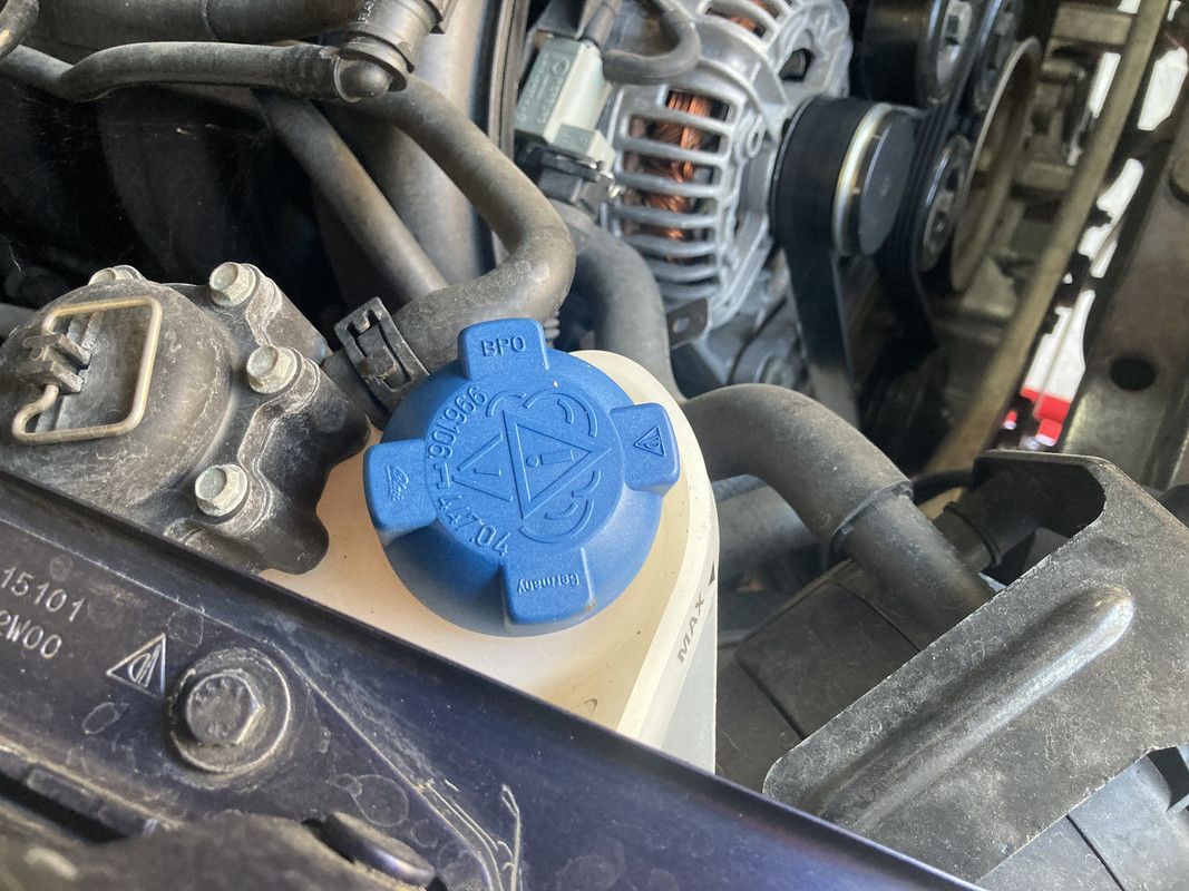

avec un nettoyage radiateur condenseur plus que poussé
et un bouchon de vase d'expansion neuf (ref en .04)

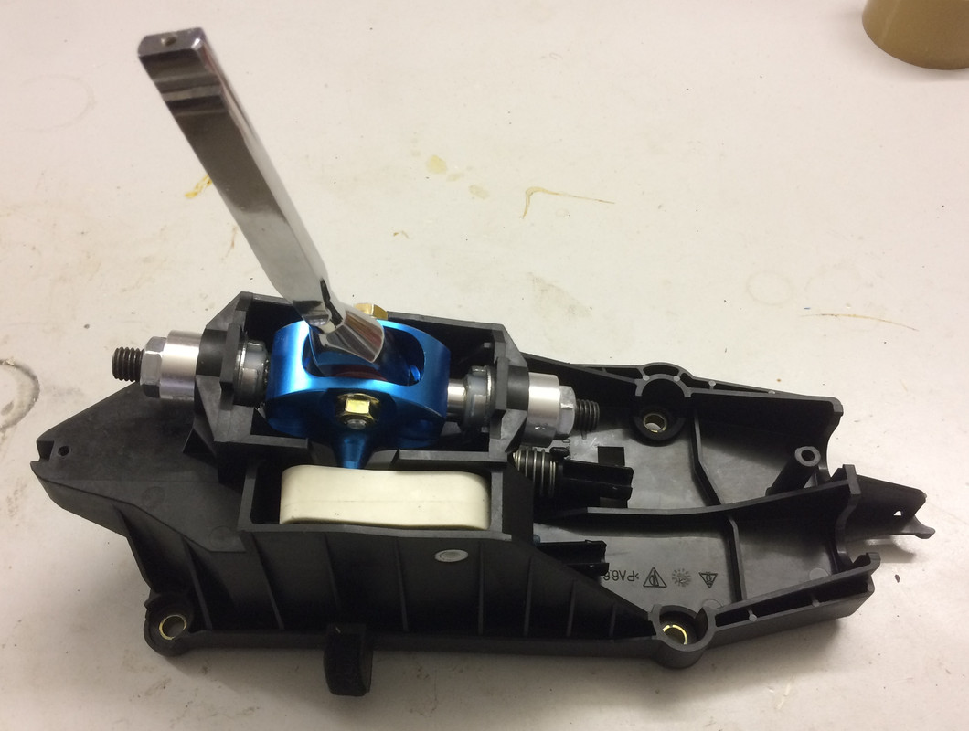

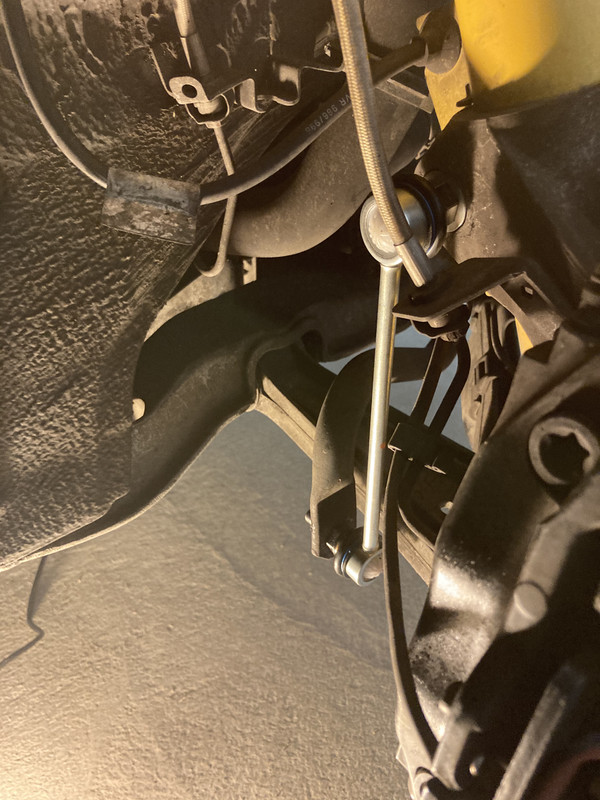

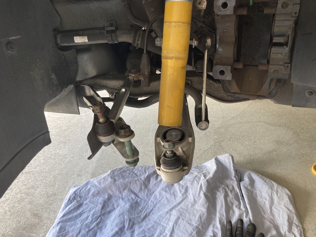

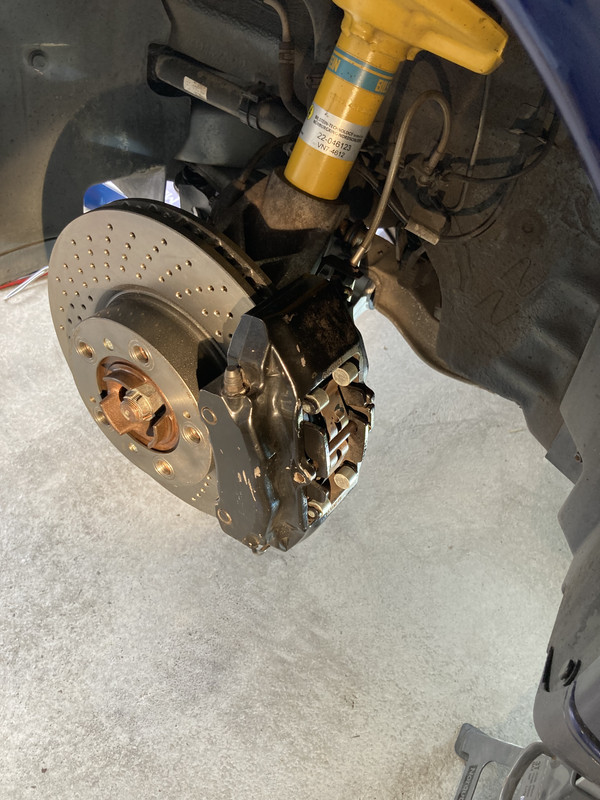

coté chassis
les bilstein b6 ont 20Mkm donc ils sont bon
changement des biellettes et SB de barre stab
quelque temps après changement de tout les bras car ça couinait encore
j'en ai profité pour poser des hélicoil sur les filetages de fixation d’étrier Av (quel est le con qui a oublié la corrosion galvanique avec vis acier dans l'inox !!!!)
et disques, plaquettes neuf Av, et liquide ATE typ200

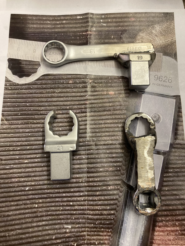

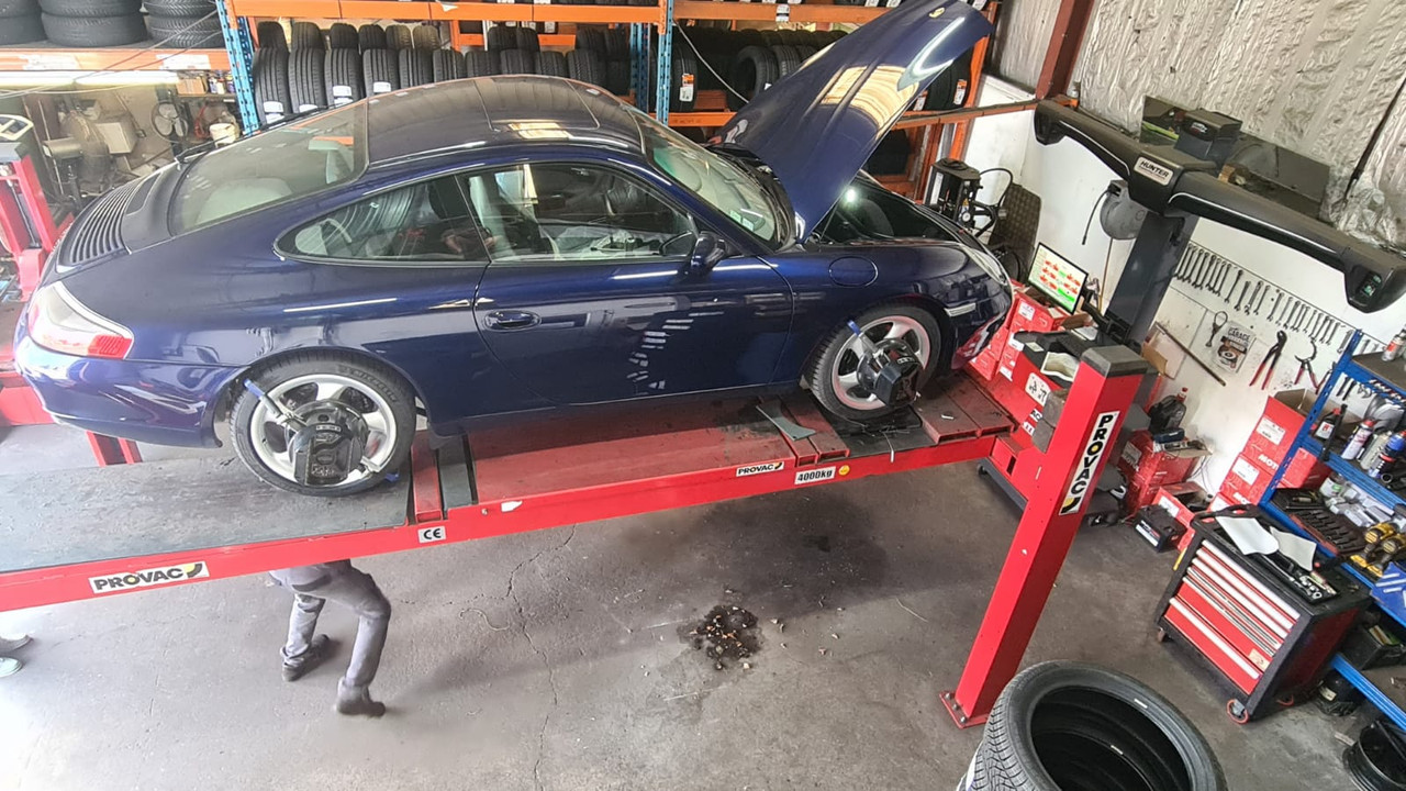

fabrication des outils qui vont bien pour serrage au couple après géo

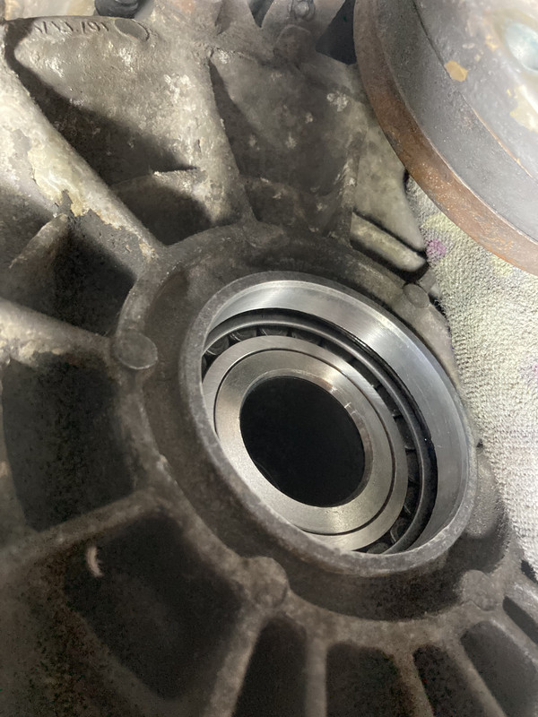

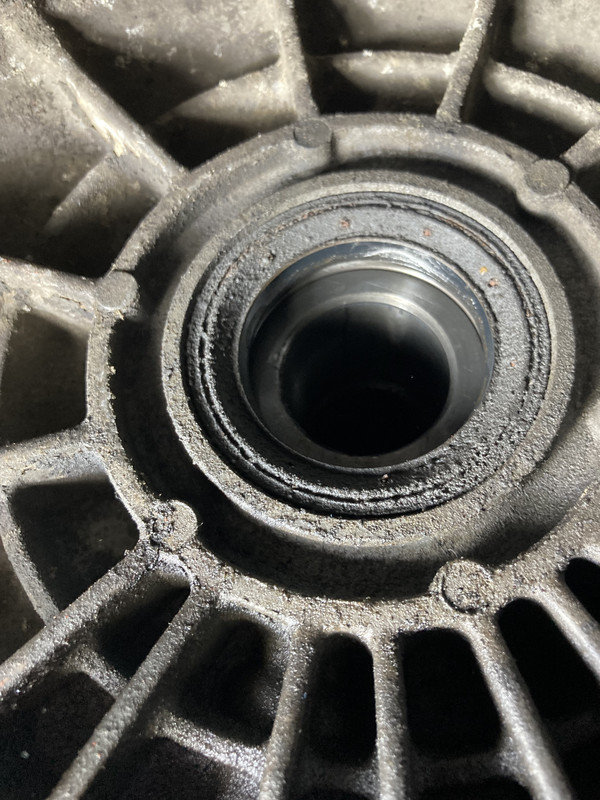

une bonne géo avec des PS4
qui a mis en contrainte les spi de sortie dif, qui avait 20ans et était sec !!!
donc changement des spi et re-vidange de boite
encore a faire
-peinture et remise a neuf étrier
-refection cardan
encore a faire
-refection cardan

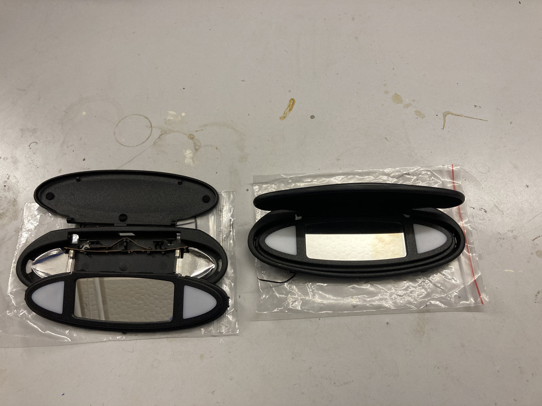

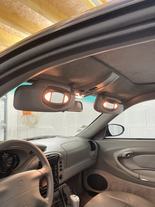

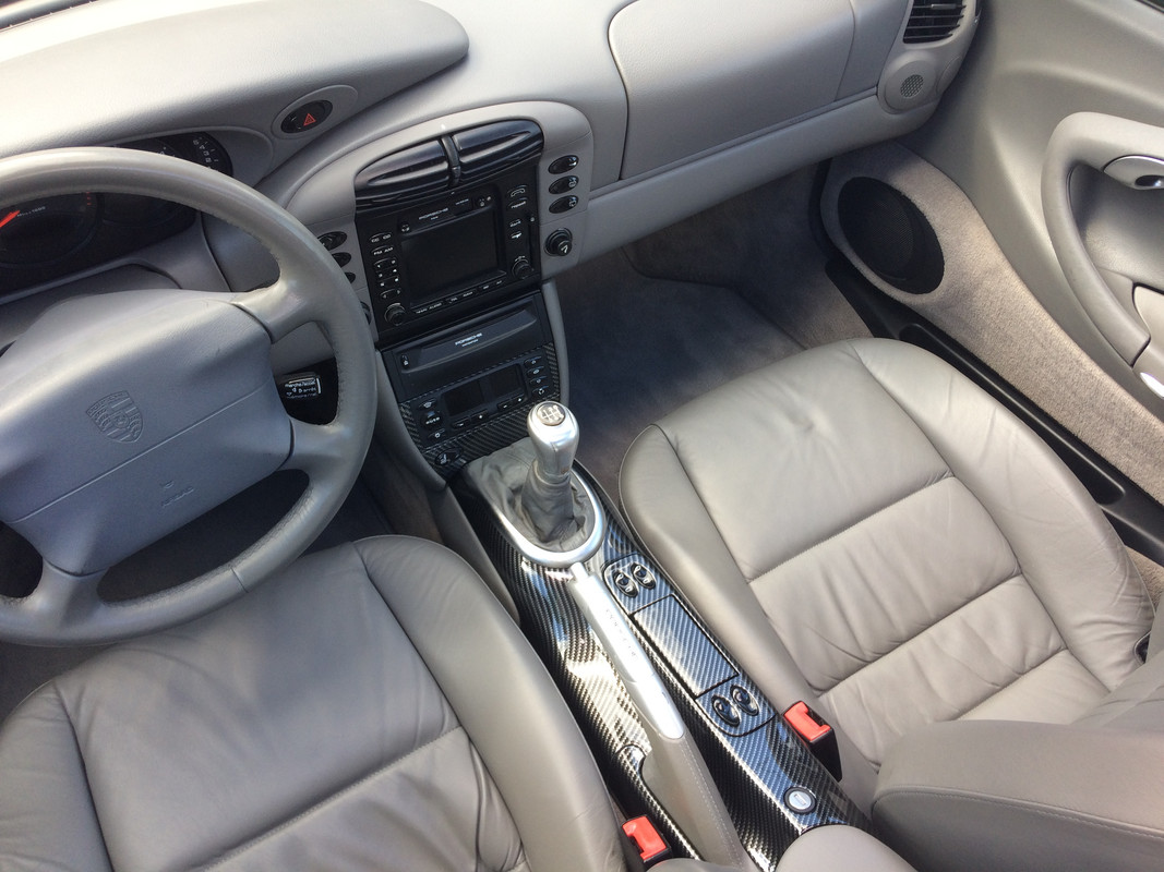

sur l'intérieur
nettoyage complet de l'intérieur
avec changement de câble de motorisation des sièges
pose d'une console , entourage clim et cache carbone

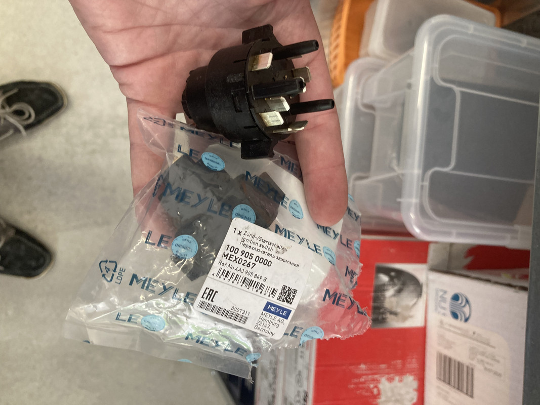

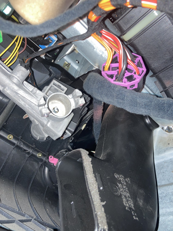

la carte electronic idée pour le bluethooth ainsi que les inter pour l'aileron et la commande de mon portail/porte de garage
changement du contacteur de neiman (faut aimer se contorsionner !!!)
et remise a neuf des miroirs de courtoisie
pour l'instant , je suis pas trop mal sur l'intérieur....
