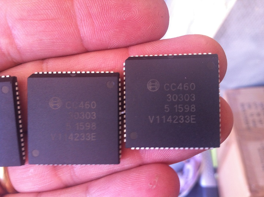

Si quelqu'un a un telephone ou je peus trouver une eprom vierge 68 pins pour une 993 turbo phase 1 très rapidement.
Reprogrammation oblige.
Sinon si vous avez une piste pour un motronic Bosch d'après 1996, donc reprogrammable.
Merci d'avance

quelque precision sur se que l on recherche
c est une eprom de 993 TT version 1994 1995 elle comporte 68 broche et est uniquement sur cette version de la 993
donc se qui peut nous aider c est ou une eprom vierge pour deposer notre programme special de cette caisse
soit un systeme que un allemand avait cree qui etait pour simplifier comme un truqueur
donc pour la voiture elle se crois d origine mais en realiter c est notre programme qui tourne
c est un porte eprom a 2 composant en plus
le beug c est que l eprom que l on a eu pour faire la voiture est hs donc c est la mer;de////////

motronic bosch cc460 68 pins
c'est monté sur les calculateur bmw et porsche 5.2 jusqu'en 2000
difficile à trouver

Messages : 26161
Demande ici si ils peuvent te fournir une vierge
http://www.911chips.com/993chips.html

euh je fais une boulette si je met ça ? :mad: http://911-motorsport.com/911-motorspor ... C20%7C2%7C
Messages : 834
Enregistré le : 03 avr. 2011, 14:58
:D :D :D Oui je pense
Messages : 4948
d'apres rennlist http://forums.rennlist.com/rennforums/9 ... uning.html
ici on devrait trouver FAS-PLCC68 Eprom sockets for 68 PIN PLCC eproms si c'est bien la bonne ref http://www.evc.de/en/product/other/default.asp

dannyl ca ressemble bien à ça :question:
http://www.evc.de/en/image_any.asp?titl ... 23DIV-PLCC

la puce est une SGS thomson (cc460), est ce que la Intel 87BC6QG (87m12) est équivalente?
ya des electroniciens sur le forum?

admettons que je sache ou trouver des CC460...
admettons qu'il faille un délai de 15/20 jours pour en avoir
quel prix serais tu disposé à payer?

Le cc460 c'est pas uniquement une mémoire, c'est une merdasse assez compliquée, qui ne se programme pas pour une eprom.
Y'avait une combinette pour les bricoleurs de BMW avec des motro 5.2, donc = porsche 993 ;-)
Mais faut toucher sa bille...
J'attend une réponse de dispo pour les cc460 vierges.

J'ai déjà consulté utsource car c'est un de mes fournisseurs... Réponse demain matin.
Sinon j'ai d'autres pistes en cours sur le Japon.
gedeon25 En ligne
Délégué Région Est
n°419
Messages : 34991
Bon.
23h
10 pièces trouvées mais loin... Prix correct.
J'attend confirmation du port.

offre de prix envoyé par MP Danny ;)
Messages : 8738
aller commande validee y a plus ka

je répète quand même : j'espère que vous saurez programmer cette cochonnerie, car d'après mon fournisseur c'est pas un truc qu'on programme les doigts dans le nez...
mais comme vu avec Dannyl, on va commander un petit stock de sécurité quand même hein...

Messages : 34991
en cours d'acheminement... dépôt effectué chez DHL chine par mon broker, mais j'ai groupé avec d'autres pièces.
gedeon25 En ligne
Délégué Région Est
n°419
Messages : 34991
ça c'est ma main... :P

aller dit moi ou je paye .........j ai jamais etait aussi content de payer une facture
mille fois merci
gedeon25 En ligne
Délégué Région Est
n°419
Messages : 34991
je te file mon RIB sous peu, je prépare le colis ce soir, départ demain.
remet moi ton mail et ton adresse en MP.
par contre, vous vous débrouillez pour la programmation hein !!!!!!!
et avis aux amateurs, il me reste des CC460 car j'ai du en prendre un peu plus pour dépanner le Dannyl !!!!!
