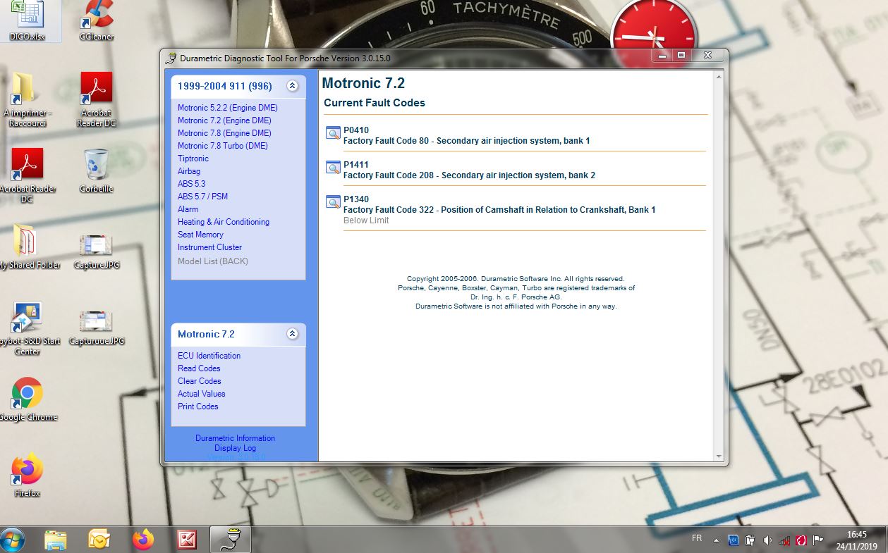

Entrée à l'Atelier d'une 996 2002.
Problème moteur que je vais vous exposer.
La 996 roule tranquillement sous la pluie, le propriétaire allume un par un les périphériques électriques, subitement en roulant, le moteur s'arrête, planche de bord allumée.
Le propriétaire n'arrive pas à redémarrer (pas eu le renseignement si démarreur tourne ou si rien ne se passe).
A l'aide de cable et d'une autre auto, il fini par redémarrer et rentre chez lui, il entend alors des bruits dans le moteur, il laisse tourner au ralenti 10mns dans le garage (pensant recharger la batterie) les bruits ont disparus, le moteur semble tourner normalement.
Le lendemain, piscine d'huile sous la 996.
Direction M8.
Hier à son arrivée mise sur le pont.
Le filtre à huile est plein de limaille avec parfois des morceaux de métal conséquents, la fuite d'huile importante provient de la liaison moteur/boite.
Evidemment avec Francky le mécano nous avons notre idée, le coupable semble évident.
Seul fait qui ne match pas avec le scénario, comment le moteur a t-il pu tourner 10mns au ralenti sans bruit particulier et sans voyant ?
CheeRS

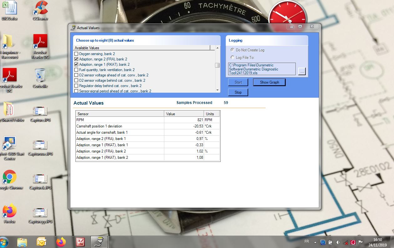

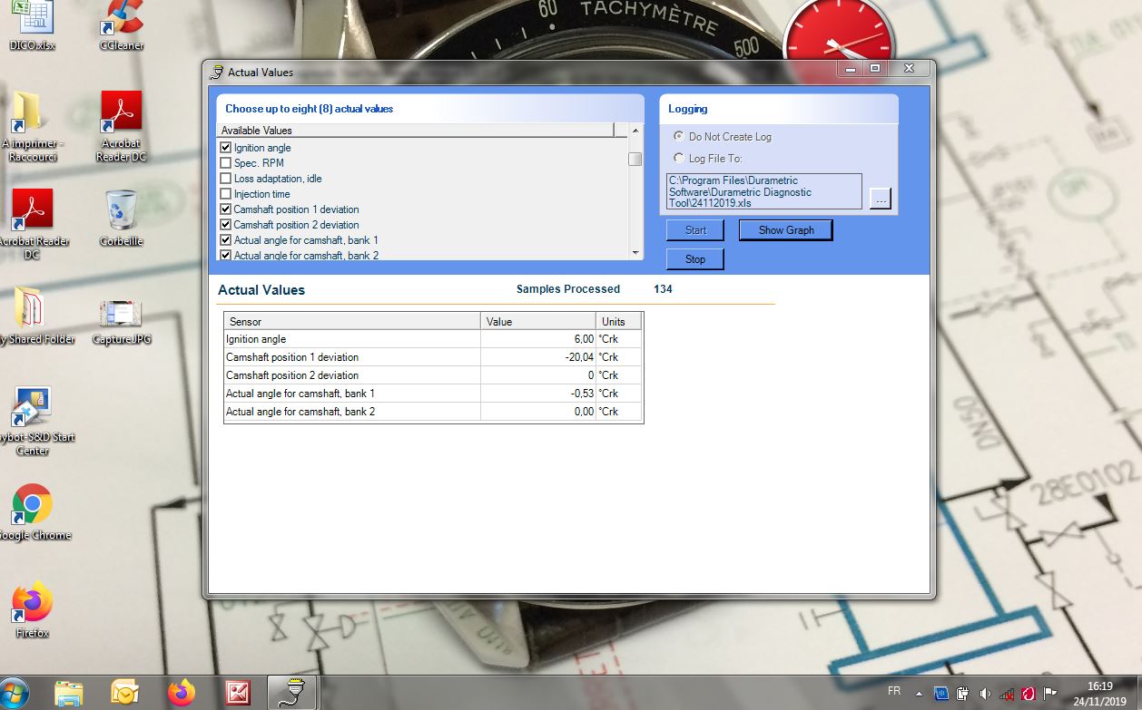

Messages : 7760
Le champ du cygne :D
Messages : 1125
Enregistré le : 01 sept. 2019, 15:02
j'ai eu "presque" pareil
IMS exploser et j'ai réussi a redemander a faire 2km pour rentrer chez moi
puis re demarage , ça tenais le ralenti et j'ai pu prendre des mesure avec le cable piwi
bruit de chaine qui frotte sur carter mais pas de voyant et pas de fuite d'huile
les données
ça sentait quand même bien mauvais :(
et a l'ouverture
les soupapes n'ont pas touchées , culasses sauvegardé mais on est parti sur un bloc partiel pour le moteur
