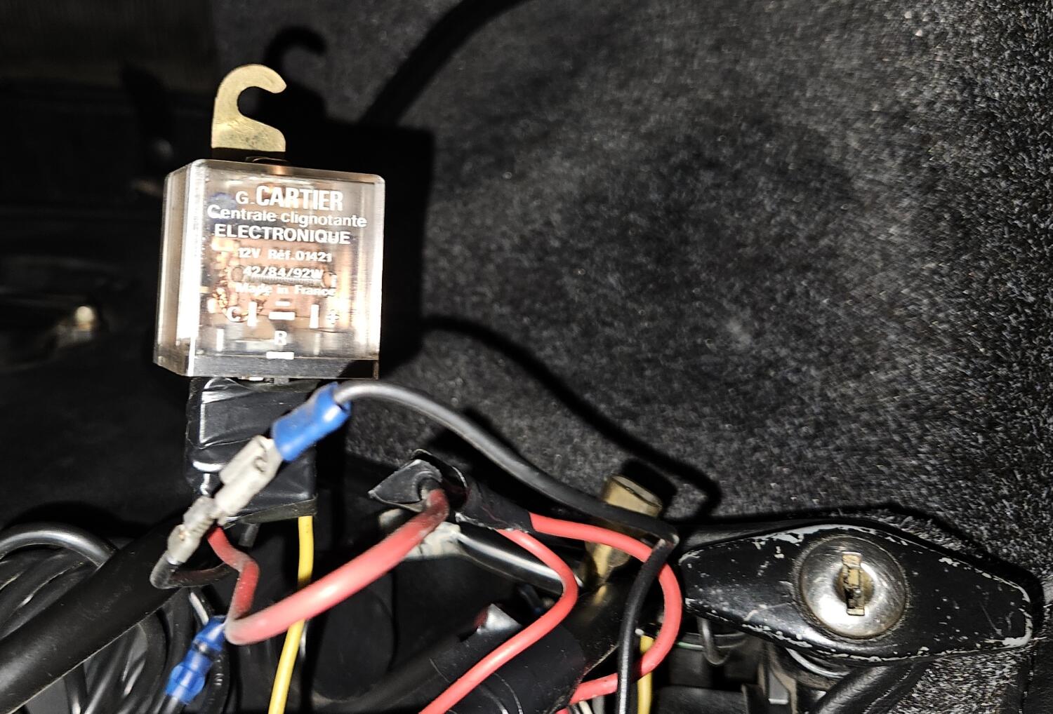

Maintenant c'est les clignotants qui me posent problème :
J'ai installé les led et la centrale fournie en faisant attention au branchement.
Mais cela ne fonctionne pas, ça clignote très vite et en alimentant un peu l'autre côté.
Est-ce que cela ne viendrait pas de ma centrale actuelle :
Membre cotisant n°3187
Messages : 5744
Bonjour Franck,
Je ne suis pas expert, mais habituellement, si ça clignote très vite, c’est peut etre qu’une des 2 ampoules est hs. ( si ampoule avant HS, ampoule arrière clignote à une fréquence 2 fois plus élevée.)
Membre cotisant n°6058
Messages : 2471
Bonjour Sébastien
Non ce n'est pas cela.
J'ai un souci de masse et de plus le coin a été bidouillé car les branchements ne correspondent pas au schéma.
Il va falloir que je trouve un bon électricien automobile ancienne. :(

J’ai eu le même problème. J’ai acheté un kit pour passer ma
Sc en led. En faisant l’installation moi même j’ai eu ce souci de clignotants, même en changeant la centrale fournie.
Finalement j’ai laissé la voiture à mon mécano qui s’est arraché les cheveux.. il a contacté laser car et le technicien l’a aidé à résoudre le problème. Il y a si j’ai bien compris un problème de masse et un défaut car la faible conso des Led mais le système en défaut (je ne suis pas un pro).
Bref ça fonctionne mais mon mécano m’a déconseillé de changer l’éclairage du Tableau de bord par crainte du même problème…
Par contre l’éclairage est top 👍🏻
Et le service laser car aussi.
Attention, dans mon kit les éclairages de coffre ne sont pas les bons…
