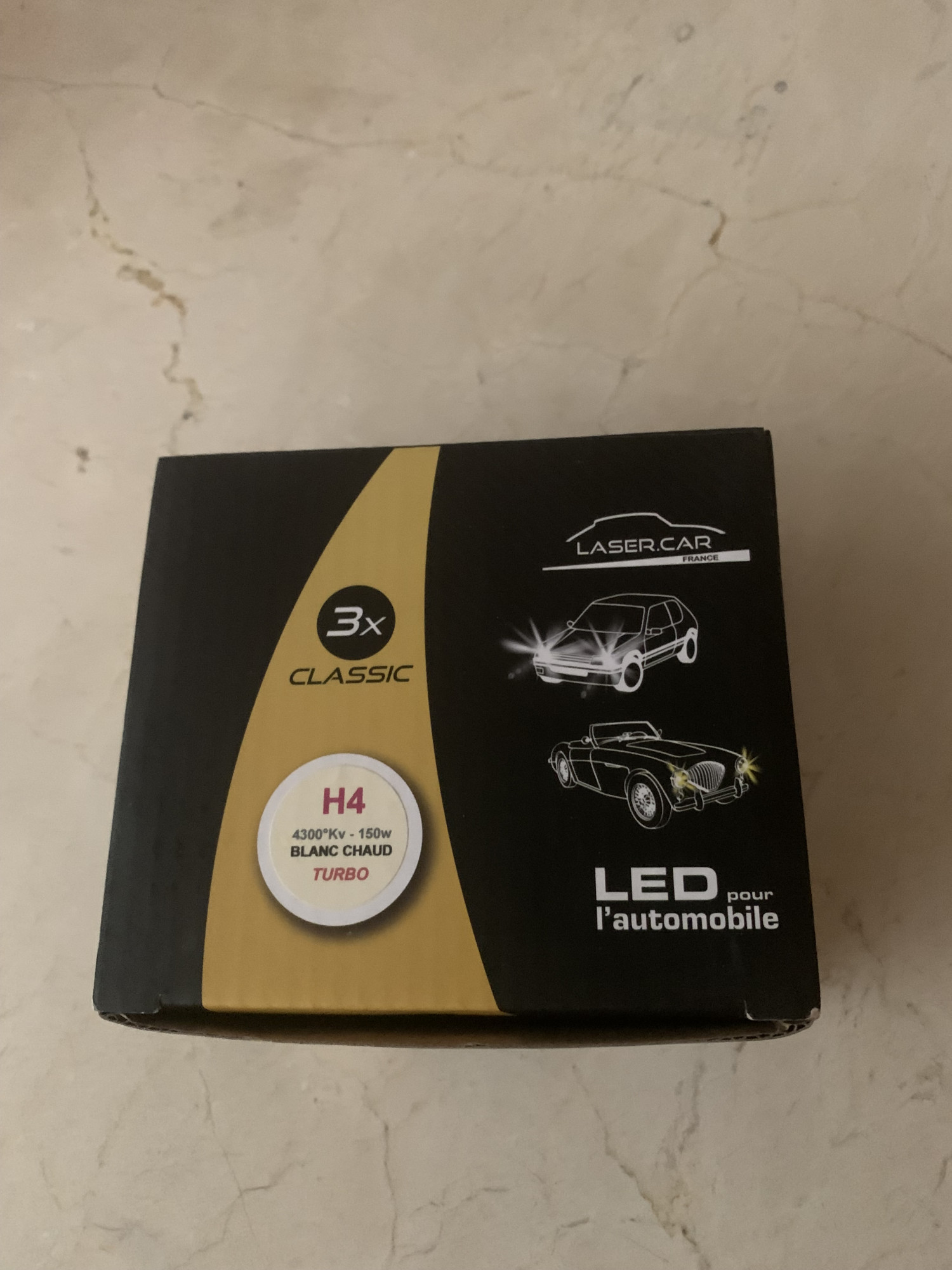

Achat très fluide en passant par le club, avec la remise kivabien :P
Plus qu’à installer.
Bon là c’est pour une golf de 78 ;)

Ni l'un ni l'autre ;-)
Les verres de phares sont blancs, mais j'ai pris des leds jaunes pour garder ce côté ancien des ampoules d'origine :P

Ah, sur la photo c'est écrit 4300 kelvin, c'est jaune comme ça ?
Membre cotisant n°5550
Messages : 5828
Oui, tout à fait ;).
Ça fait pareil sur ma 2cv et 205 GTI :D ...

@Oggy Bonjour J-L. Ça me fait penser qu'il y a 1 ou 2 ans j'ai acheté ces LED au stand Lasercar lors d'un regroupement Classic sur le circuit Beltoise..
Rocco (le mécano qui connait bien, à St-Maur), a chaussé ses lunettes et voilà ce que j'ai noté (j'ai retrouvé étonnamment des notes prises sans comprendre) : Il faudrait 4 H1 Biiode 2P2 :exclamation: :D . Oui j'ai sans doute rajouté un code quelconque sans lien avec l'éclairage.
Bref, sa conclusion, pour une 2.4 oui (sauf erreur) pour une 2.2, non. Exact, avant que j'y attelle mon beau-frère ?
Car si je ne m'en sers plus guère malheureusement, je les ferais bien installer histoire de voir un peu plus loin que la porte du parking.
