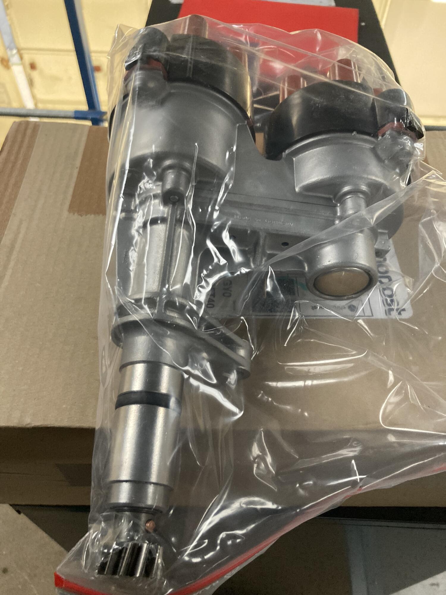

Réception d'une jolie 964 C2 pour anomalie de commande de boite (levier tout mou et sans aucun guidage), voyant de frein allumé et recharge de climatisation.
La panne pour la commande de boite est trouvée, nous attendons les pièces, toujours de chez Porsche.

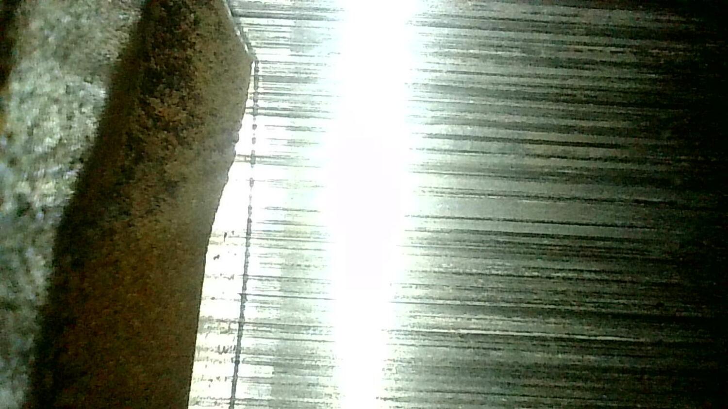

Nos cylindres rayés de la semaine, comme souvent le #6
Messages : 1116
997 3.8 mk1 ?

Quels symptômes? Quel kilométrage ? Quelle huile? Quelle fréquence de vidange ? Quelle utilisation ? Fred tu n’es pas assez bavard ce soir 😄

997 Carrera 4S achat récent.
140.000 kms
Symptômes : consomme de l'huile, cul gras et sortie gauche pleine de suie.
Pas encore de bruit alarmant.
Depuis 8 ans maintenant on en aura vu une cinquantaine.
Alors attention, nous ne sommes pas sur des méta données de la population Indienne mais toutes
les autos malades ont un point commun sans exception :
Elles sont toutes passées par la case 0W40 (Mobil 1 pour celle dont nous débattons))
Bien évidemment il est possible de trouver cette pathologie sur des moteurs n'ayant jamais été utilisés avec ce grade (qui est préconisé sur cette génération pour les climats sous 25 degrés Celsius en négatif) mais j'ai de plus en plus la certitude qu'il s'agit d'un facteur aggravant.
CheeRS

Merci pour ce retour détaillé et super intéressant. Une dernière question stp : Quelle quantité la consommation d’huile environ ?

Concrètement, que peut-on faire avec un moteur dans cet état ?
Sponsor Club n°3131
Messages : 13329
60
Cela varie, elle alerte le propriétaire à partir de 0,5l, on constate parfois plus d'un litre.
Bougies super noires.
en fait cette génération a toujours les cylindres rayés mais la plupart a un stade non avancé, donc non détectable par des signes
extérieurs.
En fin de processus, il apparait un sale bruit ressemblant à un axe de piston qui claque, c'est ce dernier qui frappe les parois de la chambre par jeu excessif.
Sponsor Club n°3131
Messages : 13329
60
Réfection complète : 18 KE
Membre cotisant n°1588
Messages : 19490
mais le problème de conception demeure non ?
Sponsor Club n°3131
Messages : 13329
60
non, tu re chemise ou tu fais appliquer un nouveau (et vrai) traitement Nikasil de la même qualité que sur les flat à air.
Sur M96 et M97, les cost killers avaient pris le dessus sur les ingénieurs.
Sur l'instant tout va bien, les profits augmentent et les moteurs sont lentement mais surement en route vers leur destruction.
Ceux qui ont initié cette logique ne seront pas là pour être mis devant l'échec, ils ont été récompensé en sauveurs.
Cela ne te rappelle rien ? ;)

La succession de @jeannotcup35 est assurée.
Grand merci @ la clinique de l'allumeur :thumbup:
Tu parles pour 1000km de roulage ?
Rendez vous dans le 78 autour d'un P'tit café : viewtopic.php?t=203320 Rendez vous dans le 78 autour d'un P'tit café : viewtopic.php?t=203320
Sponsor Club n°3131
Messages : 13329
60
Oui aux 1000 km pardon
GO Région Sud/Corse
n°3798
Messages : 2024
Les huiles en 0 w...s'apparentent plus à de la flotte qu'à de l'huile. C'est de la merdasse !
Mexicoblue a pété le moteur de sa 996 qui sortait de révision avec de la 0 w30 dans une sortie Ventoux : d'un coup la pression d'huile a chuté brutalement et le mal été fait :(
Cela me rappelle quand j'avais ma 205 diesel qui tournait avec de l'huile minérale : si je tardais trop entre 2 vidanges (que je faisais tous les 5 mkm, voiture que j'ai vendu à 340 mkm et qui a encore fait 100 mkm de plus), l'huile était semblable à de la flotte : plus aucune viscosité et une sensation de rugosité quand je frottais mes doigts plein d'huile.
Donc ne jamais descendre en dessous de 5 W...
Sur ma 3.2 je roule en 20 w 50 et 5 w 40 voire 10 w 40 sur le Cayman.
