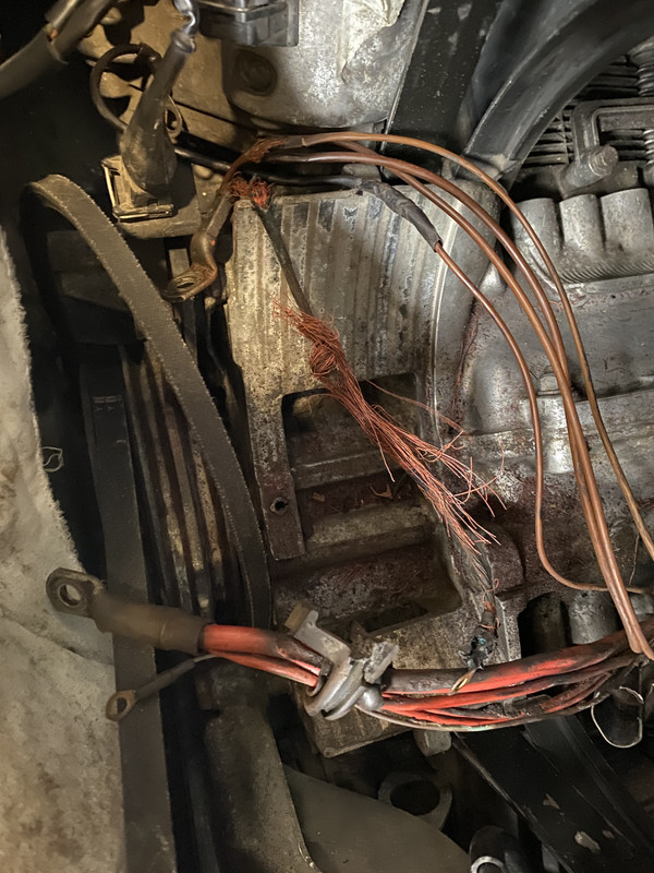

Et la je suis en train refaire la turbine qui était en très mauvais état et là grosse surprise, un des câbles derrière (une masse) est complètement dénudé et a presque mis le feu au faisceau...
Est ce que quelqu'un a déja eu ça ? ca fait un peu flippé, du coup j'ai coupé la gaine pour voir les dégâts et c'est pas beau ...
Qui peut me dire ou je peux trouver cette partie de faisceau (pas vu dans le PET) et si ça ce change pas ou puis je trouver des câbles équivalents ??

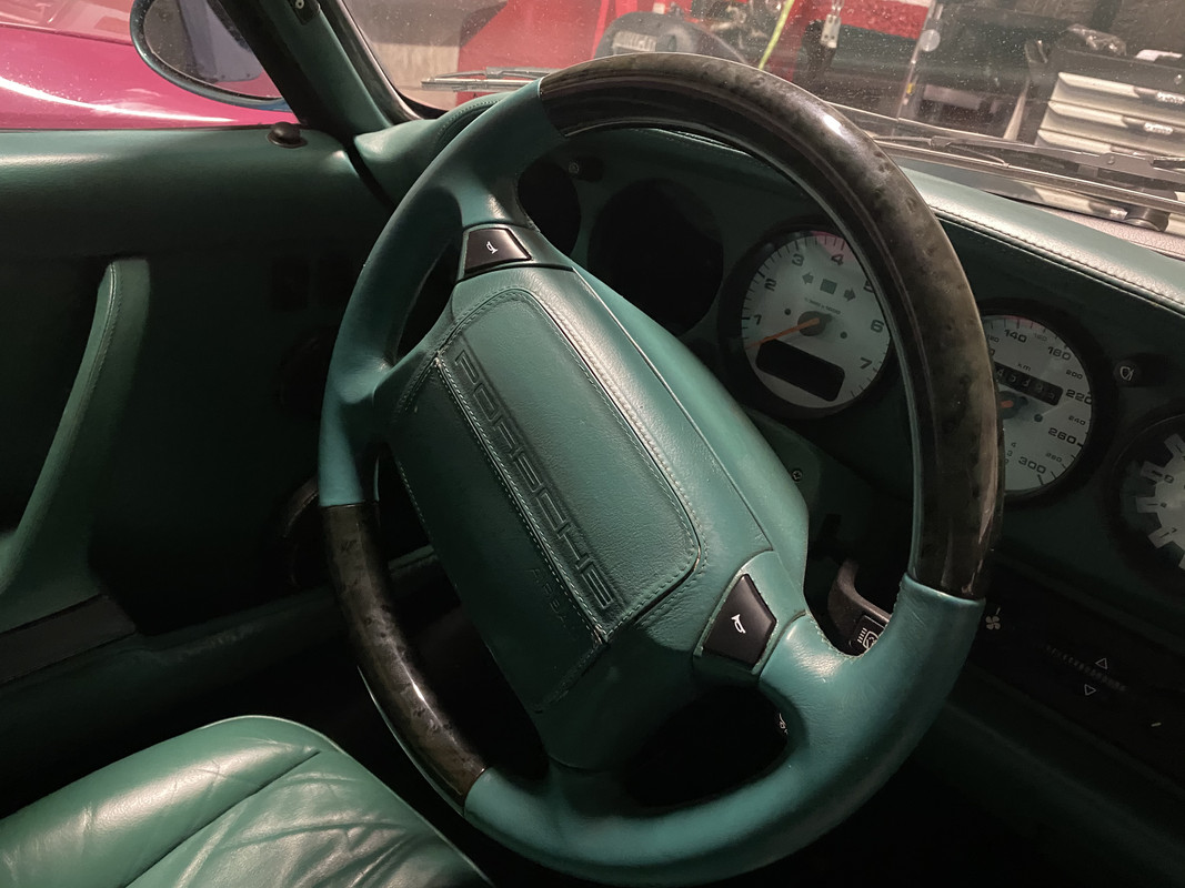

Tu as une photo de la pièce que tu recherches ?
Messages : 3222
Tu as d'autres photos?
Ton volant : la partie sombre ,c'est du carbone? Ou un bois foncé?

Pour ton pb électrique,une petite remarque : une masse dénudée c est n importe quelle pièce métallique reliée au châssis
Des photos de ton pb pourraient être utiles

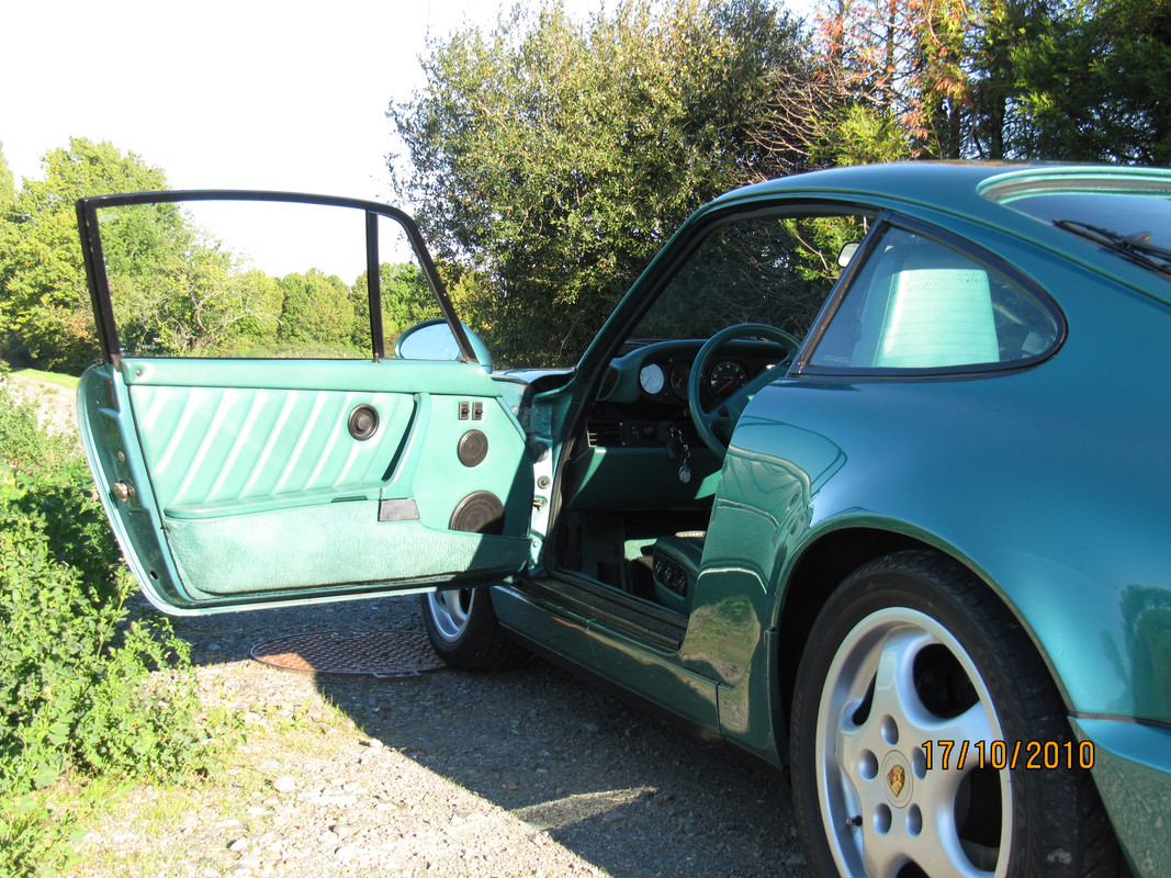

Merci à tous et oui je confirme que c’est bien le fameux vert de la 965 en présentation à Paris au salon de l’auto (vert Wimbledon)

Voici qques photos et c’est flippant heureusement que j’ai démonter cette turbine pour la rénover sinon je n’aurai jamais vu cette partie du faisceau
Si qqun a une photo de ce que ça doit être normalement car je vais refaire cette partie de câble

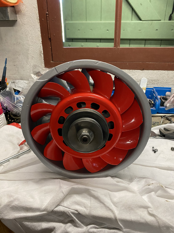

Et enfin la turbine

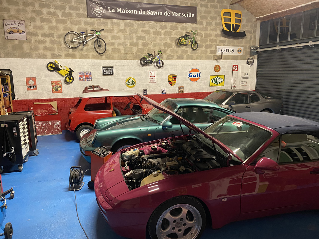

Photo des chantiers en cours
Réfection couvre culasse sur ma 944 cab
Travaux sur la 964
Mini Cooper en restauration totale
Le confinement ça a du bon lol

Pour ton faisceau, t'es bon pour le changer localement.

Fils de masse HS ( les 3 ds ton cas ) si il n-y a que cela
ts les fils de masse sont repérés couleur Marron
Si tu es un peu bricoleur ,
tu les coupes , tu repasses un fil de masse marron , tu soudes tu isoles et tu refais un nouveau toron
sinon défaire le toron en entier et aller jusqu'au connecteur de regroupement des 3 fils voir 4 de la masse
et la c'est pas gagné
pour les fils tu vas dans un magasin électrique tu achètes du fil souple attention a la section et il y a plus qu'a .
Par contre il doit se vendre en bobine de 100 m :(

Ok bon c'était un peu l'idée, couper et refaire la partie "malade"
Je pensais qu'on pouvait trouver cette partie seule...
Mais bon je vais m'y atteler dans ce cas.
Merci pour vos conseils et sinon c'est une chose que vous aviez déjà vu ou pas ? c'est pas un truc classique sur la 964 ??

Pour le volant, non ce n'est pas du carbone mais un bois noir très foncé, je vais essayer de faire une photo

Pour moi il était obligatoire qu'une grenouille soit verte, et je cherchais à tout prix une 964 verte, et je l'ai trouvée par hasard assez rapidement, il y a 10 ans maintenant. Depuis ce temps, j'ai du en voir 2 ou 3 à vendre de cette couleur en France, mais jamais avec le cuir vert, sauf une TLU, donc en C2 ou C4 je ne connais que les 2 nôtres. Nous avons les mêmes passepoils, mais la tienne à un autre volant et le revêtement central du tableau de bord vert aussi (là où il y a l'airbag).

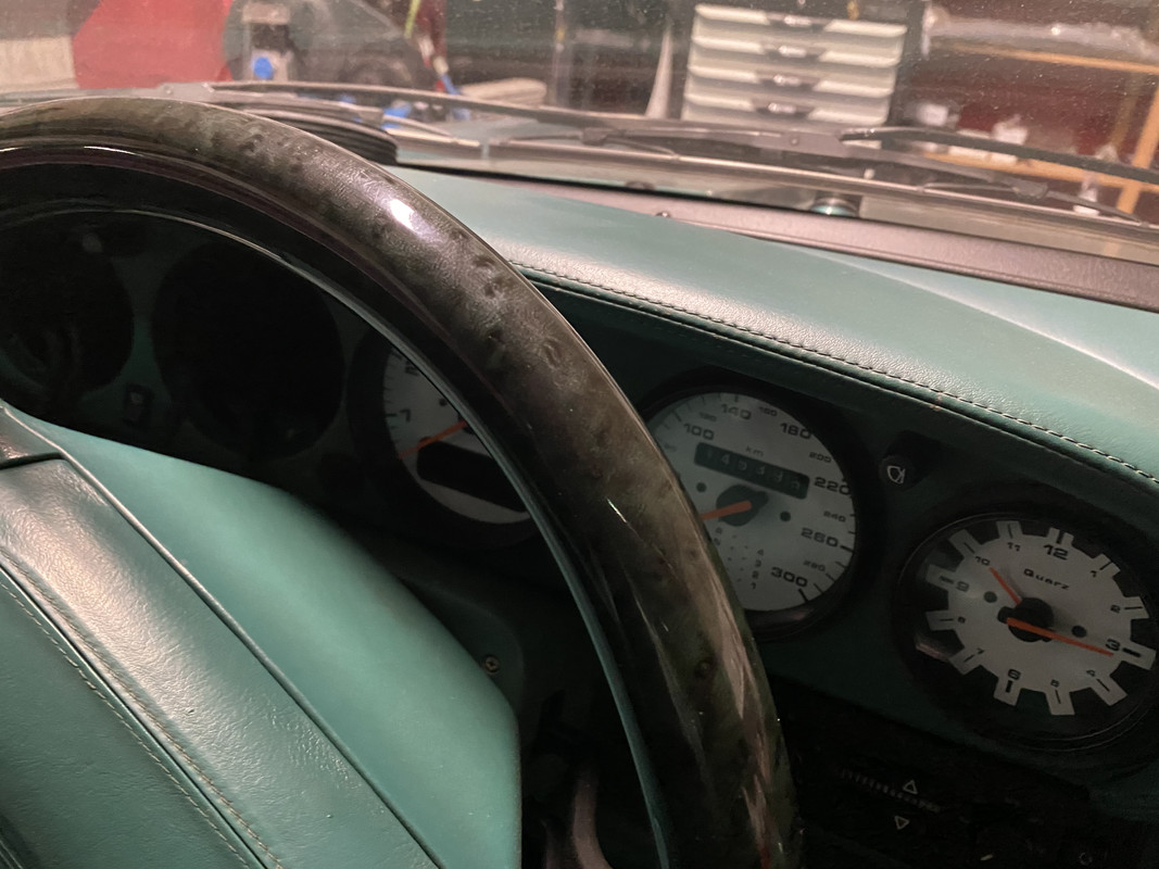

Une petite photo de mon volant
C’est pas du carbone mais une espèce de bois ?
Christophe
