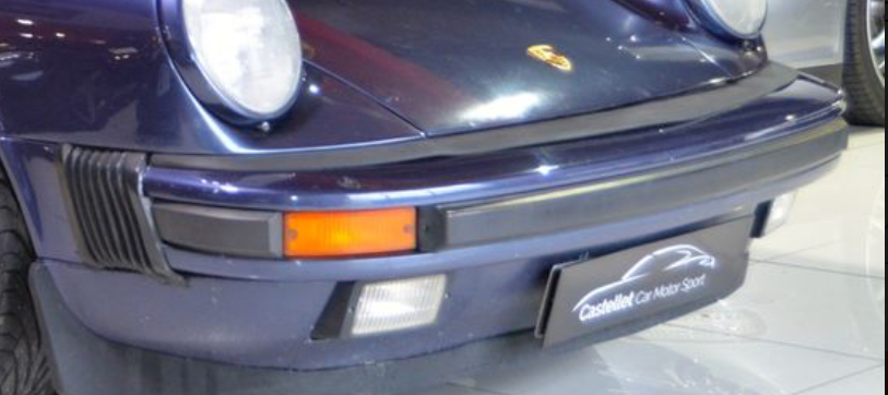

afin de revenir à la 911, je suis a la recherche d'une 3,2, ou éventuellement SC.
J'en ai vu plusieurs, des belles et des moins belles et j'en ai laissé passer quelques unes...
J'aime bien celle-ci : https://www.leboncoin.fr/voitures/1756207357.htm/
quelqu'un connait cette auto ? le garage ?
l'historique est maigre, très peu de factures (le carnet tamponné n'est pas une garantie pour moi...)
je suis basé dans l'Aube, aussi si un membre pas trop loin du Castellet pouvait passer voir cette 3,2, je suis preneur d'un retour avisé avant de me déplacer :)
et bien sur je reste ouvert à toute autre proposition ;)

Salut, trop loin pour moi (et inconnue) mais la sellerie est bizarre, on dirait l'intérieur de SC (ou des 3.2 de 84) mais pas de 1986...
Membre cotisant n°929
Messages : 9410
Effectivement sellerie bizarre.
Mauvais alignement du capot arrière avec les ailes aussi, peut-être simplement un réglage à faire mais vérifier tout de même qu'elle ne soit pas tapée / mal réparée.
Concernant le garage, avec la fonction recherche j'ai trouvé ce post où on en parle un peu : https://www.club911.net/viewtopic.php?t ... let+car%22

Sellerie bizarre, mais néanmoins dispo dans cette configuration de l’epoque. Peu courante, ceci dit.
Il faut vérifier les soudures capot AR ouvert pour savoir si ailes et/ou traverse ont été changées
Olviier
detuning-man En ligne
Messages : 43940
Le velours existait mais c'est la forme qui me surprend.
Membre cotisant n°2534
Messages : 12549
Les soudures sur une 3,2 de ces années ne sont pas parfaites, tout au contraire.
il existe le velours tennis avec les cotés en simili et le full rayure est plus rare mais je l'ai déjà vu...
Messages : 43940
par forme, j'entends les coutures.
Sur l'annonce, elles ont une drôle de forme

J ai aussi remarqué que le pare-chocs avant à l air déformé.

Comme elle a une lèvre sous le bouclier AV, elle était probablement équipée d'un capot moteur avec aileron. Du coup, il est fort probable que le capot en place n'est pas celui d'origine.
Sur la mienne, j'avais mis un capot AR sans aileron et bizarement il descendait plus bas que les ailes. Idem à la photo de cette auto.
Sur ces autos, c'est comme sur un iceberg, c'est la partie immergée qui parle le plus.
La mise sur un pont en dira davantage sur l'état du moteur et du chassis.
Bien checker les points de corrosion habituels : seuils de porte, ailes, bac batterie, etc...

Ce n'est pas le pare choc qui est déformé mais le joint noir entre le capot avant et pare choc qui est déformé (gondolé) ;) j'avais la même chose sur mon ex SC...
+1:thumbup:
Plutôt courant... si le joint de capot à 30 ans, même si c ‘est loin d’être une généralité.
Pas d’inquiétude particulière à avoir sur ce point

j'ai vu la voiture et passé 2 heuress à l'examiner.

effectivement, Francis a eu l’extrême gentillesse de se rendre au garage pour examiner cette auto.
sa visite confirme mon premier sentiment : voiture n'ayant pas été entretenue :(
je passe donc mon tour pour celle-ci, je ne suis pas assez joueur.
