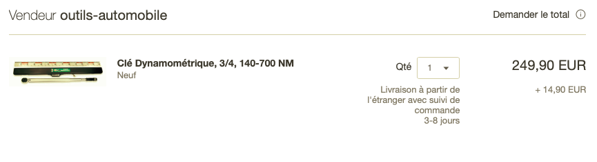

commandée aujourd'hui 340€ :thumbup:
Merci du tuyau ;)
Merci du tuyau ;)
ou ca 340€ ?

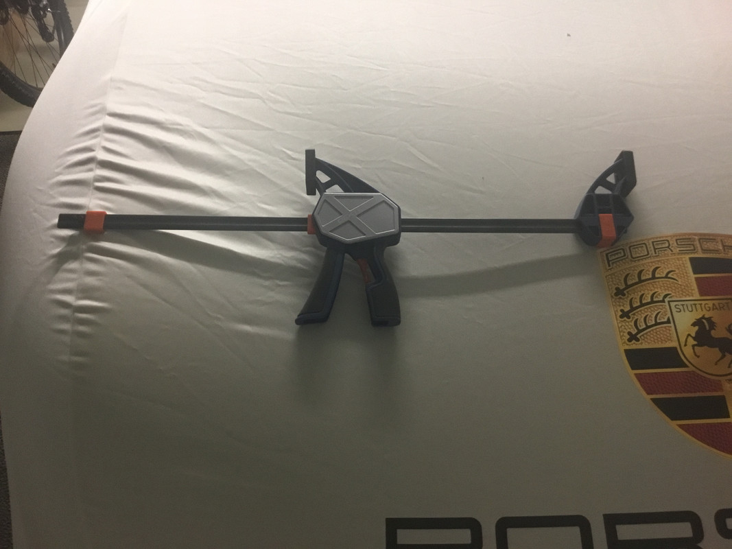

Bonsoir,
En complément de la clé dynamométrique pour démonter la roue il faut ;
Donc un serre joint pour bloquer le pédale de frein avec l’appui sous les cuisses du siège ; pour que cela fonctionne il faut mettre un côté du serre joint à l’envers !!! Dans ce cas le serre joint ne serre plus il écarte et donc pousse la pedale de frein et donc on peut desserrer les roues.
Et la graisse Castrol pour le cône ; attention que pour le cône de l’ecrou et juste un fine pellicule car en serrant et si on en a trop mis cela ressort et là catastrophe elle tâche l’ecrou central.
Pour le reste se conformer au manuel pour la procédure de serrage avec le moins 1/8 de tour puis resserrage à 600 nm.
Messages : 2584
340 euro ou ?
Messages : 105
Enregistré le : 10 févr. 2018, 01:26
340 euro ou ?
xxl
Messages : 4061
Fournisseur outillage de ma boîte
Je veux bien faire une commande groupée les gars

Big Ben a écrit :
Bonsoir,
Big ben a l’air bien au point et on a exactement les sœurs jumelles :thumbup:
Donc si tu as les réf pour les « accessoires » ..... :thumbup:
