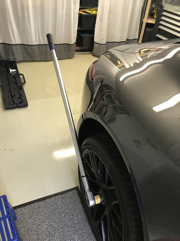

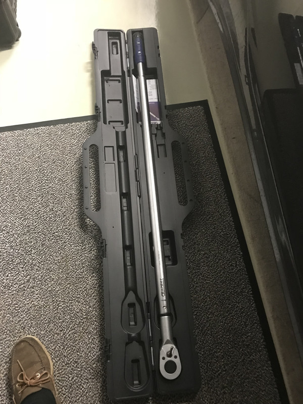

J’ai eu le même soucis avec mon ex 991 4Gts
Peur de crever et de rester planter car personne n’a la bonne clé.
Quoi que en rase campagne profonde la bonne clé est une clé qui serre les roues de camion ou de tracteur donc en Lozère tu as plus de chance de trouver la clé qu’en banlieue parisienne...
Par sécurité mais aussi parce que je suis un peu maniaque et que pour nettoyer mes roues, mes jantes et mes passages de roues j’ai acheté une clé bien moins chère que la Facom à 1000 balles.
Voici les photos de l’outils avec l’ex-belle
Bonne soirée

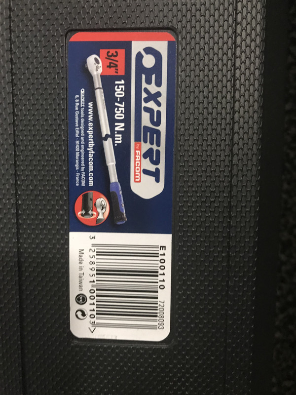

Oui je l’ai toujours car aujourd’hui j’ai Godzilla qui a remplacé ma 4GTS et toujours des écrous centraux.
Le seul bémol de cette clé c’est sa taille ; ça ne rentre pas dans le coffre avant et pareil sur la plage arrière !!! Uniquement dans les pieds passagers derrière les sièges ; 120 cm.
Expert est une « sous »marque de Facom et donc 50% moins chère que l’originale. Beaucoup de CP ont d’ailleurs ce modèle. Les qualités techniques et fonctionnelles sont identiques. De mémoire c’est 6000 utilisations avant un nouvel étalonnage ; donc 1500 serrages des 4 roues je serai mort avant...
