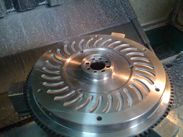

Le volant moteur est passé dans mes mains (ou plutôt sur mes machines afin de lui faire subir une cure d'amaigrissement) : en effet, comme le vilo est un modèle à contrepoids (donc plus lourd qu'un modèle de C), on pouvait se permettre d'alléger le volant.
De mémoire, on est passé de presque 9 kg à 5,4 kg.

Ce sera intéressant de comparer avec Alphi , ton ressenti sur le comportement du moteur suite à l'allégement du volant moteur .
Il a trouvé que c'était trop "léger" ( mais il ne doit pas avoir de vilo à contre-poids ) avec le volant allégé
Le moteur est vif mais manque de "couple" car plus assez d'inertie
Mais Alphi en parlerait mieux que moi

Avec un vilo à contrepoids, tu dois rester dans la même masse vilo/volant allégé que vilo allégé/volant std.
fred
