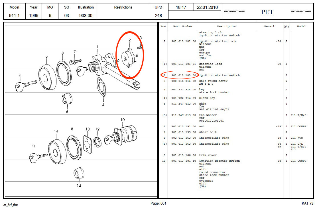

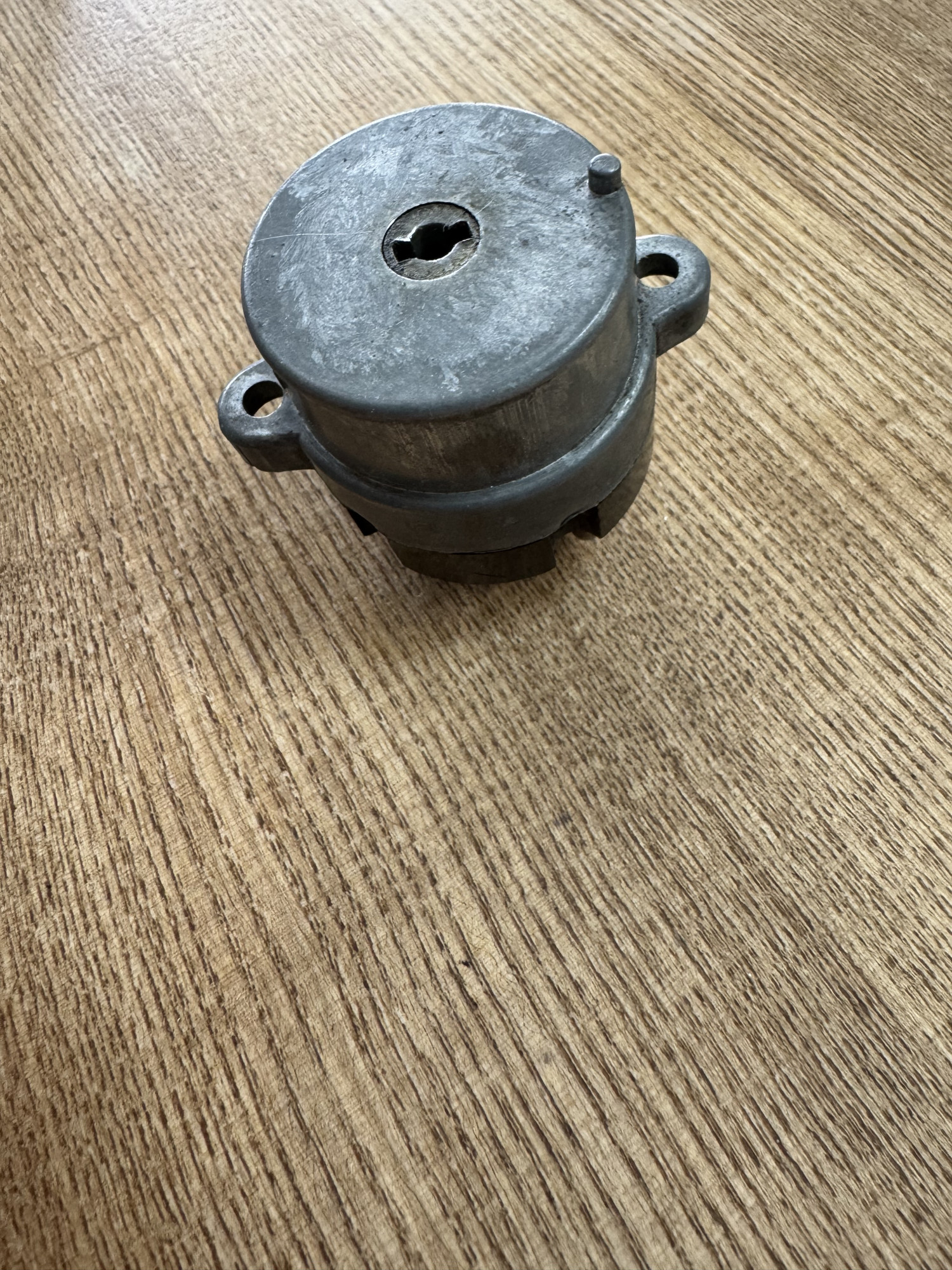

Je cherche un contacteur de neiman (pièces N°2 sur le PET) pour ma 69, modèle monté sur les 67, 68 et 69 uniquement.
Ils ont la particularité d'avoir des cosses plates
On trouve actuellement su le marché des contacteurs de neimam à partir de 72, cosses rondes, faisceau électrique avec prise spécifique ...

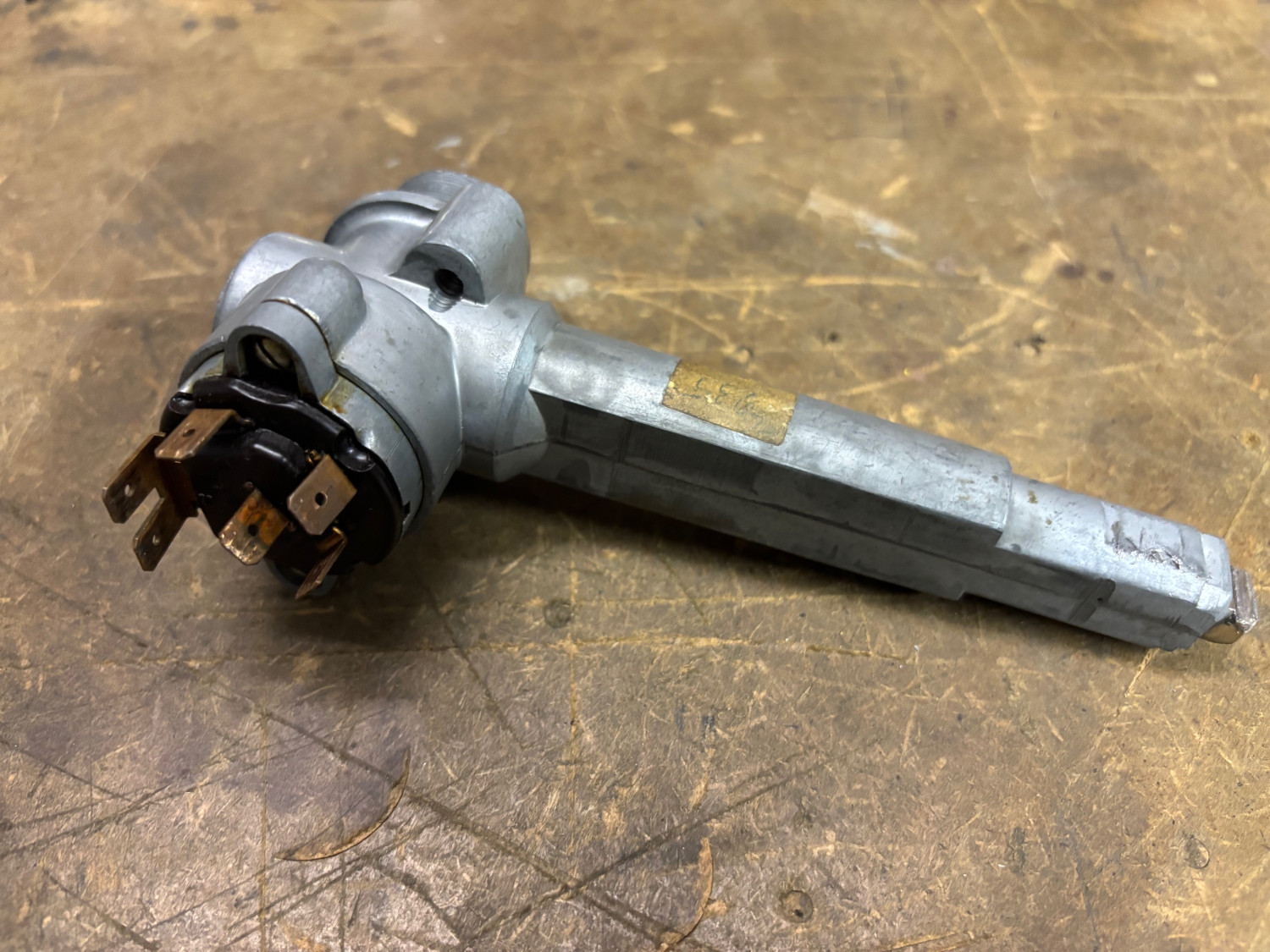

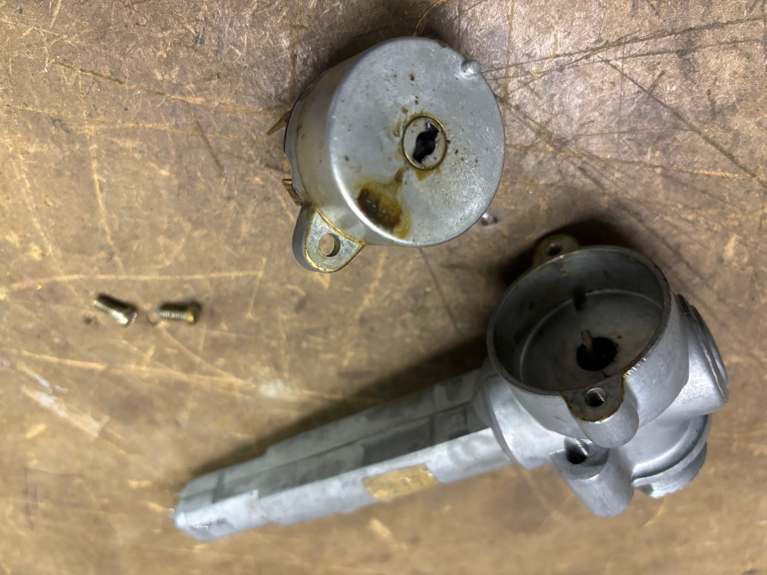

par contre ce n'est pas ce modèle

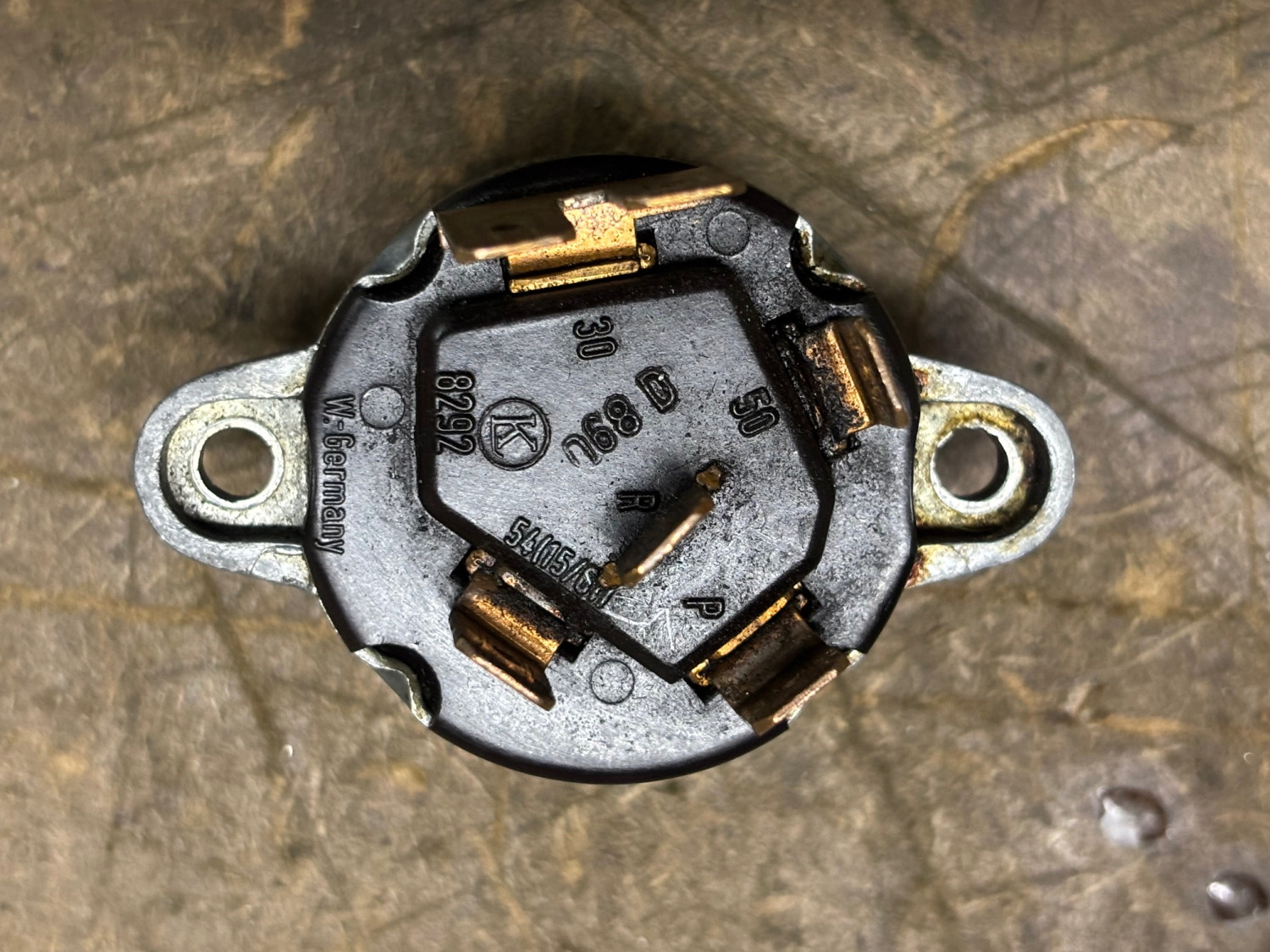

Je viens de le démonter pour essayer de comprendre ...
Membre cotisant n°6096
Messages : 2977
vu ou tu en es perso je le ferai baigner dans du produit de nettoyage genre briochin noir(le truc de cuisine ) ou similaire histoire de dissoudre tous ce qui semble etre dedans vu l'image (cela semble bien gras ...)
je te confirme c'est bien gras :D
https://www.club911.net/viewtopic.php?p ... #postno967

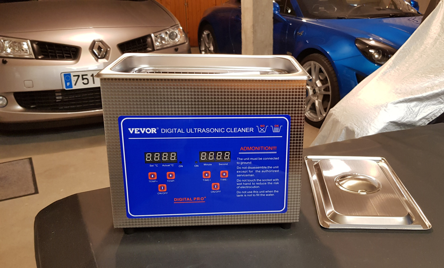

Un stage de quelques minutes dans un bac à ultrasons, avec le produit qui va bien, puis soufflette ?
Edit:
Je pensais au bac pour le cas où il restait serti.
Je viens de voir dans l'autre post qu'il y a eu effraction ! :D ;)
vu ou tu en es perso je le ferais baigner dans du produit de nettoyage genre briochin noir(le truc de cuisine ) ou similaire histoire de dissoudre tous ce qui semble etre dedans vu l'image (cela semble bien gras ...)
serais encore mieux reste à avoir le bac et le produit adhoc ...
en regardant de plus près ,essayer d'écarter les 3 points de sertissage du capot puis un vrai bon nettoyage non ? suis quasi sur que c'est un pb d'encrassement gras plus poussière qui est à l'origine de ton pb (sauf si tu as fait passer un ampérage inavouable dans ce truc ce que je ne crois pas hen )

J'ai celui-là depuis quelques années, un petit, 3 litres.
Je voulais pouvoir rentrer un carbu de moto ou de tondeuse :)
Avec le produit qui va bien, c'est assez bluffant.
Un bon investissement je crois, quand on bricole un peu.

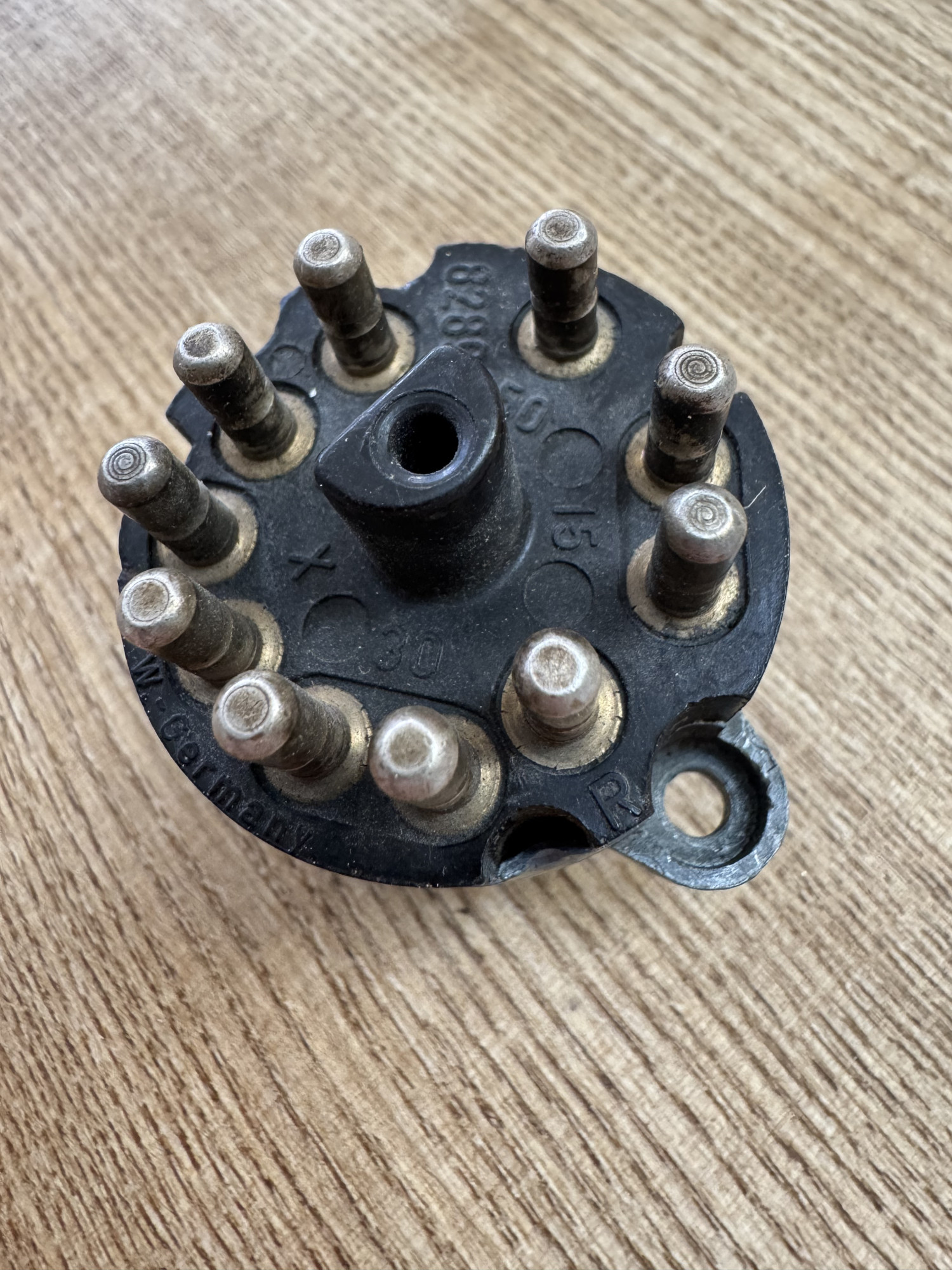

Sinon la solution c'est de basculer sur le modèle à cosses rondes, mais faut refaire le faisceau :o
