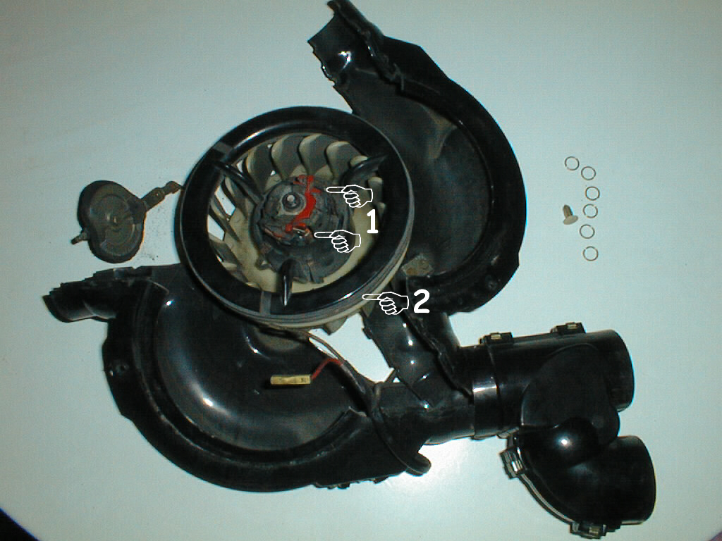

Messages : 1467
Voici les 6 photos de l'article en question, et le lien de la page :
http://crapaud3.0.free.fr/tecairfroid.htm
