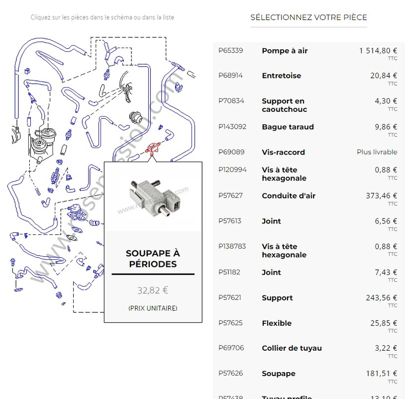

Je l'ai remplacée, au debut je ne pensais pas que c'était la bonne mais apparement si. J'ai pu la remplacer sans rien démonter, car certaines 996tt ont des refroidisseurs de carburant, d'autres non. Apparement, celles qui n'en ont pas, comme la mienne, l'accès est direct. Ce n'est donc pas la vanne qui est sous le tuyau Y, mais celle qui est à droite de ce dernier, quand on est face au moteur ?
Parce qu'au total, j'en ai trouvé 4 differentes...
Si c'est bien celle dont je parle la N75, je l'ai remplacée, et toujours rien. je suis bloqué a 0.4-0.5 bars. Tout a l'heure, pendant un moment, la voiture à tourné normalement, (0.8-0.9), mais je suis rentré, environ 1h. Je suis repartis, et de nouveau bridé à 0.4-0.5
Tout ceci pour dire que je ne suis pas bridé à 100% du temps, mais environ 80-90% du temps, et que parfois, ca pousse normalement... Donc après remplacement de la N75, si c'est bien celle dont je parle, est-ce que quelqu'un a des pistes ?
Désolé, je spam, mais voici celle que j'ai changé aujourd'hui ( 996 605 155 00)
Donc est-ce ça la n75 ? Ou celle que je montre au dessus ... ?
Serieux, je regarde partout, ici, forums américains, et certains disent que c'est SOUS le tuyau Y, qu'il faut demonter, d'autres disent que c'est à coté ... Moi j'ai remplacé celle qui est à coté, aucun changement.
