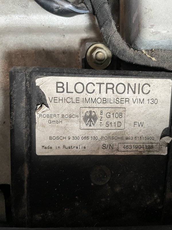

J'ai vu aussi que les boitiers d'alarme pouvaient causer les mêmes symptômes, pensez vous que cela peux venir de là (si Gedéon25 passe par là j'aimerais bien un avis d'expert de ce que j'ai vu c est lui le meilleur dans ce domaine
)? Est t il possible d'intervertir les boitier afin de tester cela? et si oui lequel faut t il inverser?

gedeon25 a écrit : Quelle année ton auto déjà? parce que c'est une donnée essentielle à la bonne compréhension...
Ensuite : boitier M530 en + de l'alarme de base ou pas (tu as des télécommandes?)
Je vais vérifier la piste du câble d accélérateur.
La voiture est de 1994 le boîtier M530 je ne sais pas j ai pris une photo des boîtiers présent................ Sinon oui j ai une télécommande a part de la clé et si je n ouvre pas et ferme pas la voiture impossible de démarrer cette dernière.
