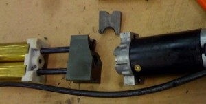

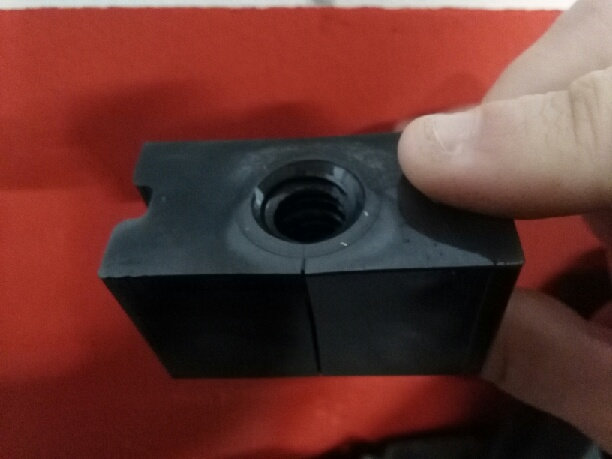

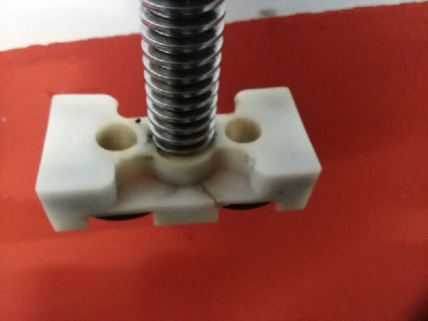

La maladie de la TT, c'est son mécanisme d'aileron. Le moteur electro-hydraulique utilise des pièces internes fragile qui doivent encaisser une pression énorme. Au bout de 15 ans, ça donne ça :
quelqu'un a déjà remplacé ces foutus pièces en plastique par un équivalent dans une autre matière ?
... si je lance une petite série, ça interesse quelqu'un ?
Olivier

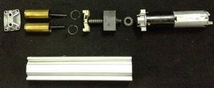

C'est facile à démonter ces plastocs ?
Si ça va bien sur les 997 TTS je suis ok :thumbup:
Messages : 440
Enregistré le : 25 déc. 2015, 21:56
Compte environ 10 minutes pour sortir le moteur puis 3 pour le démonter.
Y a plusieurs tuto sur le sujet, mais je ferai des photos au besoin.

Voici 2 photos trouvées sur le web...
