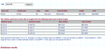

n° chassis : 222478

voilà pour les numéros de série.
l'alignement du capot avant est assez moyen !
le moteur est monté avec des carbus Weber (donc absolument pas d'origine !!), normalement des Zenith avec les filtres à air noirs et ronds.
Le plus important à ce niveau de prix, c'est la corrosion : à monter sur un pont et à passer à l'aiment partout sur la carrosserie, aux US y'a des spécialiste du mastic !!

Salut,
ça c'est quand même le tarif pour une belle C coupé. Je ne suis pas convaincu que ce soit le cas. A ce tarif, on aurait imaginé un peu plus d'informations sur le passé et les travaux effecctués.
En tout cas, je pensse que à 10.000 e de moins, ça pourrait se discuter...
BB

Voiture loin d'être parfaite mais tout de même un ton au dessus:
http://sloancars.com/1298/1964-356-c-co ... 1234miles/
effectivement le seul avantage de cette 356 est qu'elle est près de chez moi, pour le reste....
