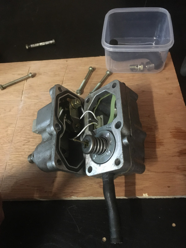

Messages : 28
Enregistré le : 22 mars 2015, 22:44
Bonsoir,
j'ai les même symptômes sur ma 3,6.
Démarrage à chaud le ralenti moteur monte au dessus de 1200 tours et a du mal a redescendre.
Des fois j'ai aussi l'inverse le ralenti descend autour des 700 tours et la voiture tourne comme une patate.
Une fois que je roule un peu cela revient à une régime de ralenti normal.
Du coup j'ai démonté ma WUR et ma commande d'air additionnel.
Je n'arrive pas a avoir accès a la membrane sur la WUR. Si quelqu'un a des conseils pour le démontage sinon je vais essayer de trouver un spécialiste par chez moi.
Je pensais démonter l'accumulateur de pression aussi ?
