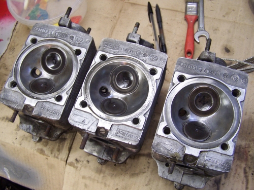

Pour poursuivre mon post, voici la suite des évènements du weekend dernier.
J'ai enfin reçu toutes les pièces manquantes (en particulier les joints de culasses), et donc nous avons pu bien avancer.
Montage des derniers segments et des cylindres sur les pistons.
Le piston qui brille (n°3) est le piston "neuf" que j'ai du remplacer.
Les culasses sont prêtes : guides changés, joints de queue de soupapes aussi, sièges rectifiés, soupapes remontées :

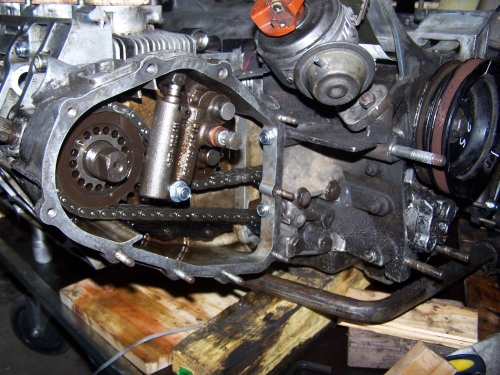

Le remontage des couvres culasses, des arbres a cames, des culbuteurs s'est passé sans le moindre problème. La clé dynamo est vraiment utile !
Remontage de la distri dans les règles de l'art :
