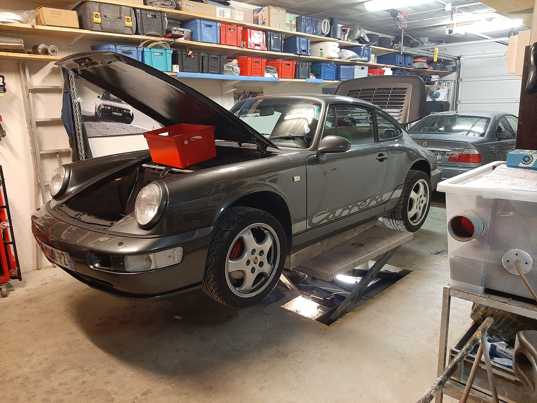

C est parti !!!
Établi rangé et nettoyé
Atelier chauffé
911 confinée sur le pont
Apres 3 heure de boulot tout est désacouplé. Ca ce bricole plutôt bien ces grenouille .
Demain je rentre du boulot avec un tire palette et je devrais pouvoir sortir la bête.
Seul le récepteur d embrayage n as pas été enlevé. A quel moment le demonter vous? une foi le moteur un peu descendu pour avoir plus de place ?

Bel atelier et déjà sérieusement équipé :o :P
J'ai ce genre de chauffage d'atelier au gaz, d'ailleurs assez efficace pour une surface raisonnable :) Mais tu ne devrai pas l'utiliser avec la bouteille couchée, c'est potentiellement dangereux... ;)

Merci Jeannot, tu peux m expliquer pour la bouteille que je me couche moins bete.
@ Fabre, on a un connaisseur de tm ;)
Messages : 2716
Messages : 3070
Si mes souvenirs sont bons c'est du gaz liquide qui sort de la bouteille quand elle est couchée (formation incendie).
Donc la pression dans le détendeur de ton appareil de chauffage n'est pas du tout celle pour laquelle il a été prévu.
Effectivement danger :thumbdown: :thumbdown:

Ok merci les gars ce soir elle a fonctionnée debout ;)
