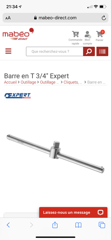

Pas besoin de tout ça pour les écrous centraux ...
un appareil de mesure de couple qui se met entre l écrou Porsche et un bon T d agriculteur en 3/4 le tout relié à un manche de 2 mètre et on sert au couple pareil !
En tout j’ai du dépenser 150 balles à tout casser et ça va parfaitement bien
En plus l avantage au desserrage ( qui est quand même costaud ) tu ne risques pas de dérégler la clé niveau du couple avec ce système....

Tu aurais des liens de ce que tu as pris STP?

Le capteur de couple , j’ai le même mais en 0 à 1000nm
La rallonge et le T en 3/4 moi j’ai pris ça dans un magasin d’agriculture, donc plus cher que ça mais incassable
Et après sur le T, j Emmanche une barre de 2 Mètres que j’ai fabriqué à partir d’un manche de cric roulant Norauto assemblé à un grand tube très solide
Membre cotisant n°2318
Messages : 21909
Le manche, Le T et la rallonge :
Messages : 4309
Super, merci:thumbup:
