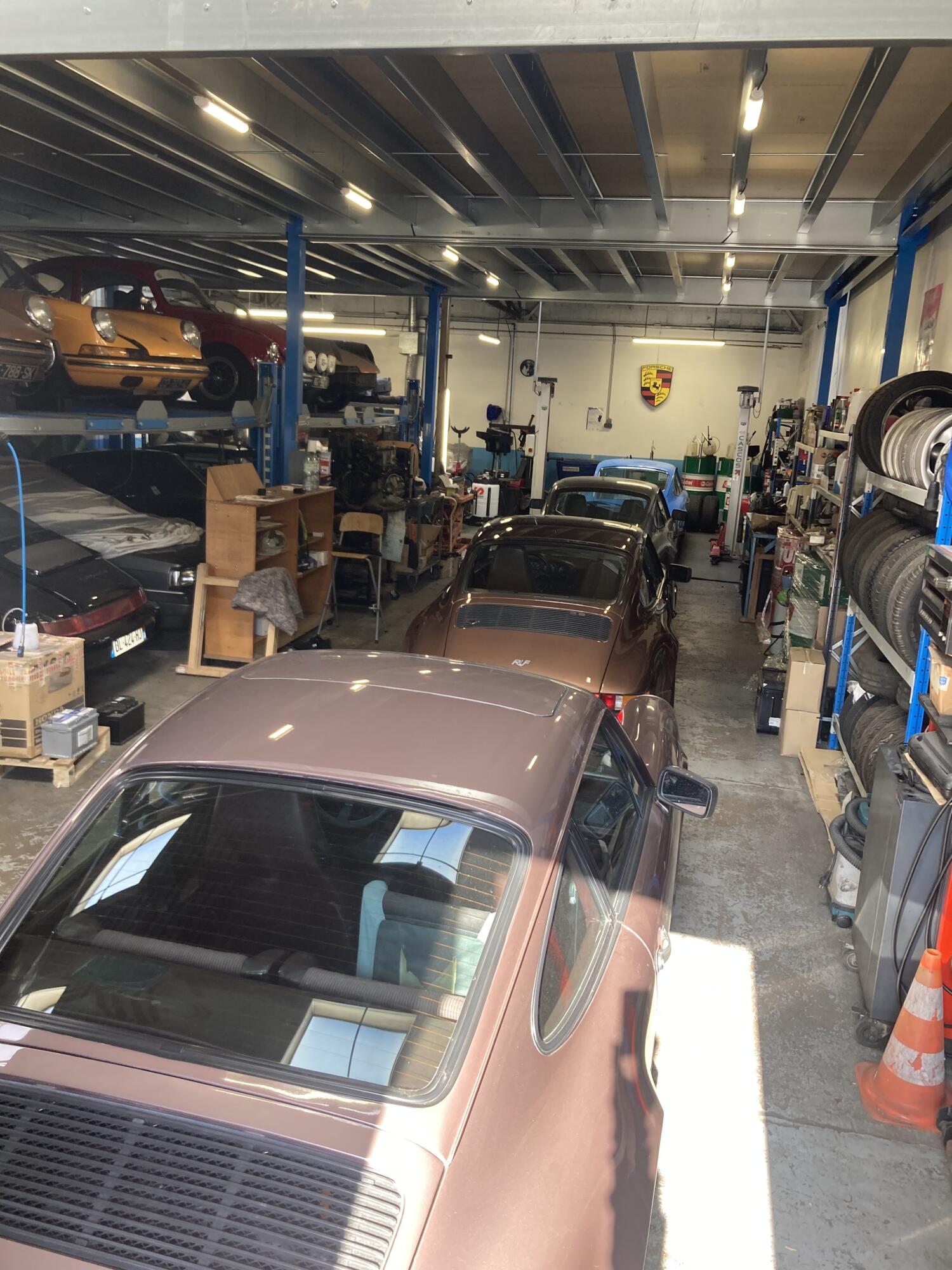

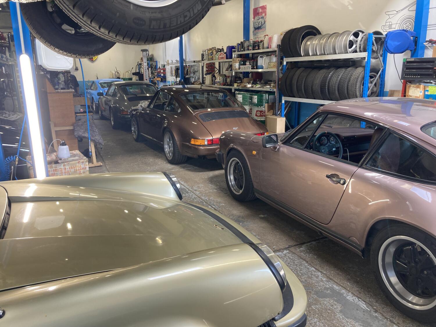

voici ce qui est rentré ce samedi, c'est l'heure du type G et notamment la 3.2
Il y a vraiment une loi des séries ;)

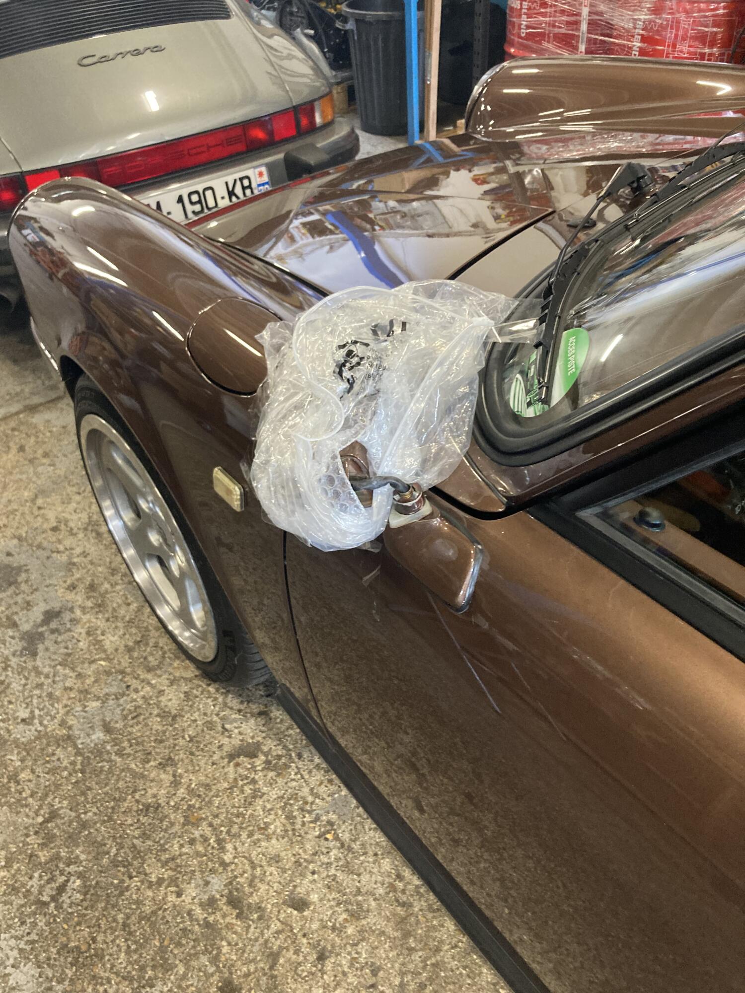

Celle 3.2 perd son rétro conducteur, tige cassé, heureusement les composants du rétroviseur se détaillent, reste à connaitre le délai chez Porsche et a arriver à remettre le surpuissant ressort (déjà vécu).
Elle n'a également plus de batterie, mais c'est un détail.

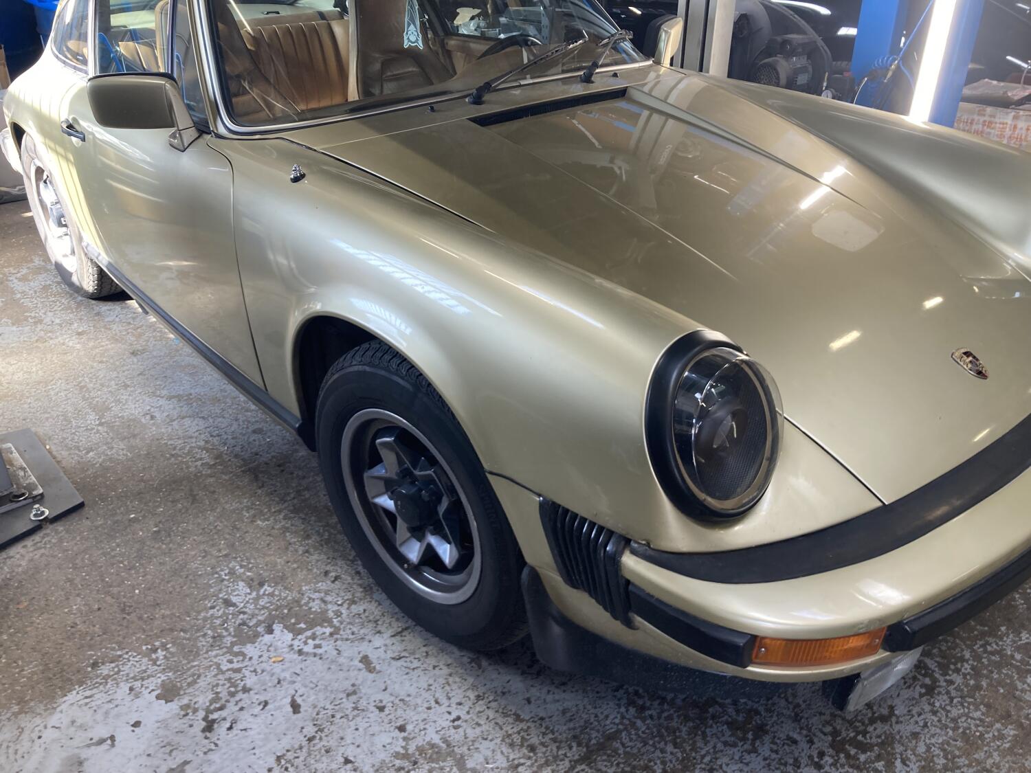

Celle ci est une nouvelle venue, 2.7 1976 ailes fines.
Dans son jus, problèmes de kjet.
Le propriétaire sympathique y a touché avant de l'emmener, selon ses dires, j'ai bidouillé.
Il faut tout reprendre de zéro à commencer par remplacer les bougies iridium 4 électrodes qu'il a installé pour plus de performance.
La vitesse de ralenti a été réglée en jouant sur l'avance (cela existe dans le monde des Cox).
Je ne cache pas l'avoir un petit peu sermonné, s'il nous lit, c'est pour la bonne cause ;)

Messages : 44346
quelle horreur, ces optiques :o
oui et je suis pas sur que cela passe un CT en plus

Les anciennes ont été livrées ce matin (réception, restitutions les samedis matin sur RDV) pour laisser place aux modernes.
Un magnifique cabriolet Carrera 4 GTS pour grand service (vidange, filtres air, habitacle, bougies, purge frein..) et une vidange PDK
Joli 987 que nous avions il y a quelques mois quelque peu sauvé de PB électrique suite à mauvais branchement d'une batterie par propriétaire.
Il est revenu pour un service intermédiaire avec la particularité que la vis d'obturation du carter (bouchon d'huile) a une empreinte toute arrondie et est également super serré.
Pour l'anecdote, un bouchon neuf a été facturé au dernier entretien de 2024.
Pourquoi que deux véhicules vs 4 ou 5 pour chaque semaines habituellement ?
