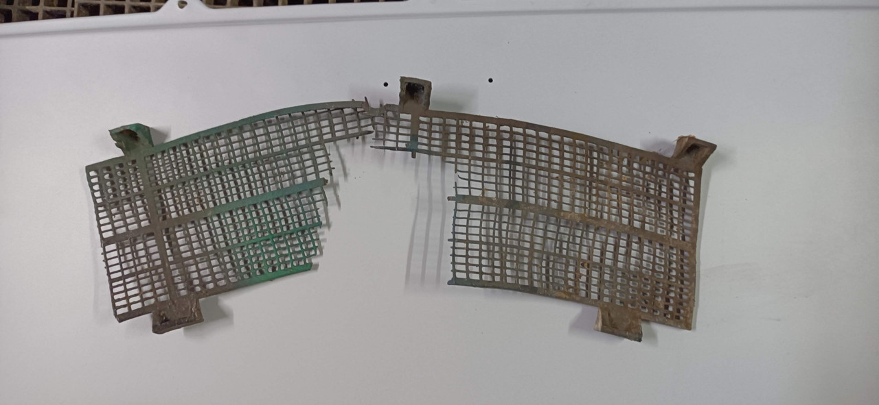

Lors du démontage de la targa j'avais démonté une grille devant la bâche à huile en très mauvais état.
Je voudrai en mettre une neuve, mais je ne la trouve nul part
Est-ce d'origine? avez-vous une protection devant votre bâche à huile?
Messages : 3388
Personne n'a de protection devant sa bâche à huile ?

Etrange ce grillage, jamais vu en origine.
Suis intéressé par les réponses à suivre.

Pareil : le grillage de la photo semble trop large
D’origine il y a un grillage plus étroit de couleur noire
pour avoir changé la bâche à huile : il est livré avec, fixé dessus .
Pas sûr que ça se détaille .
idem sur la 2,2 une petite grille solidaire de la bâche mais pas sur celle que j'ai monté pour le 2,4 là plus rien ...
suis tjrs entre 2 sur ce sujet..
mettre un par boue devant (comme sur liberty je crois me souvenir ) et donc perdre la ventilation "naturelle" de la bache mais aussi ne pas ramasser un max de merdouille derrière ou pas ...

chez Carpoint , il y a ça :
https://www.carpoint.de/fr/protection-p ... r_735_1666
Reste à savoir comment fixer le truc mais c'est une piste intéressante ;)
Je pense que d'origine, c'est soudé sur la paroi externe de la bâche.
C'était plaqué tout contre ...du moins sur la mienne..;)
