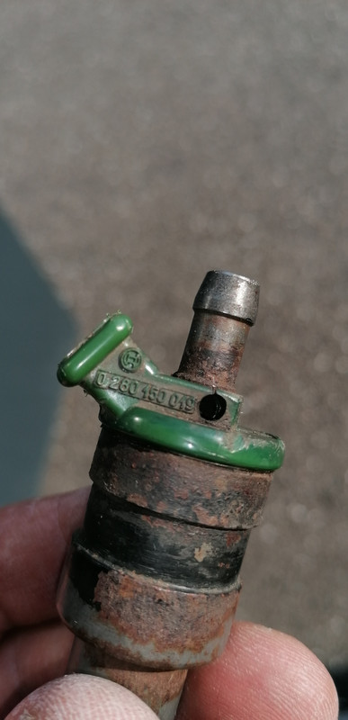

Suis en gironde près de la teste sur le qui vive d evacuation et 1 injecteur de ma 914 fuit ?? et ne voit pas exactement d où ??
Suis Preneur d idée
Rien de dispo nulle part.
Ref 0 280 150 019
Qui pourrait me dépanner en occaz ou neuf ?
Bien evidemment paiement et retour assuré et neuf si neuf.
Merci d avance sinon c est déchiré que je vais devoir la laisser sur place ?

ils sont monté comment coté rampe à essence et culasse ? tu n'as pas les joints thoriques qui vont au extremités ?
c'est pas par là que cela fuit il sont peu etre cuit vu la tête de cet injecteur le plus important, dans l'urgence, etant coté rampe
Membre cotisant n°6096
Messages : 2978
oups j'ai dis une bétise t'as pas de joint thorique sur ton montage c'est un sertissage /collier sur la tête direct .... c'est pas là ton pb ?
Messages : 2978
sinon au pire tu bouches le tuyau d'arrivé d'essence du cylindre concerné et tu la déplace sur 3 pattes vu l'urgence , sur quelque km en étant sage sans la laisser trop chauffer va rien se passer

Souvent ils lâchent au niveau du sertissage; j'y ai eu droit chacun leur tour .... Ils n'existent plus mais sont remplacés par des FJ67 (c'est ce que j'ai sur la mienne et ça fonctionne très bien). Si tu es pressés ils sont dispo. chez la Rose mais à prix d'or : https://www.rosepassion.com/fr/pieces-p ... -3754-5277 ! Sinon tu les commandes aux USA pour presque 3 fois moins cher taxes comprises ;)
* Pour l'urgence comme dit pikespeak88 tu peux la déplacer sagement en tournant sur 3 pattes ....

Merci pour vos réponses :thumbup: :thumbup:
Excellente idée je vais déjà boucher l'arrivée de l'injecteur défaillant pour pouvoir la bouger :thumbup: :thumbup:
En effet cela fuit par le sertissage au niveau de la tête :(
Si l'un de vous peut me dépanner d'1 injecteur ce serait top

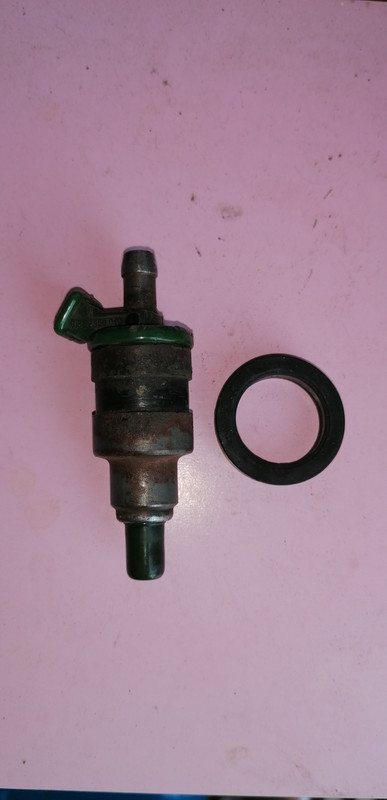

Bon ai démonté et interverti 2 injecteurs car le féfaillant était le moins accessible
Tout remonter et ..... plus de fuite ???
Les joints sont secs de secs, commande en cours et remplacement des durites demain
Bref donc souci réglé ... pour le moment ... jusqu'à la prochaine fois mais du coup cela me laisse du temps pour chercher et commander ....
