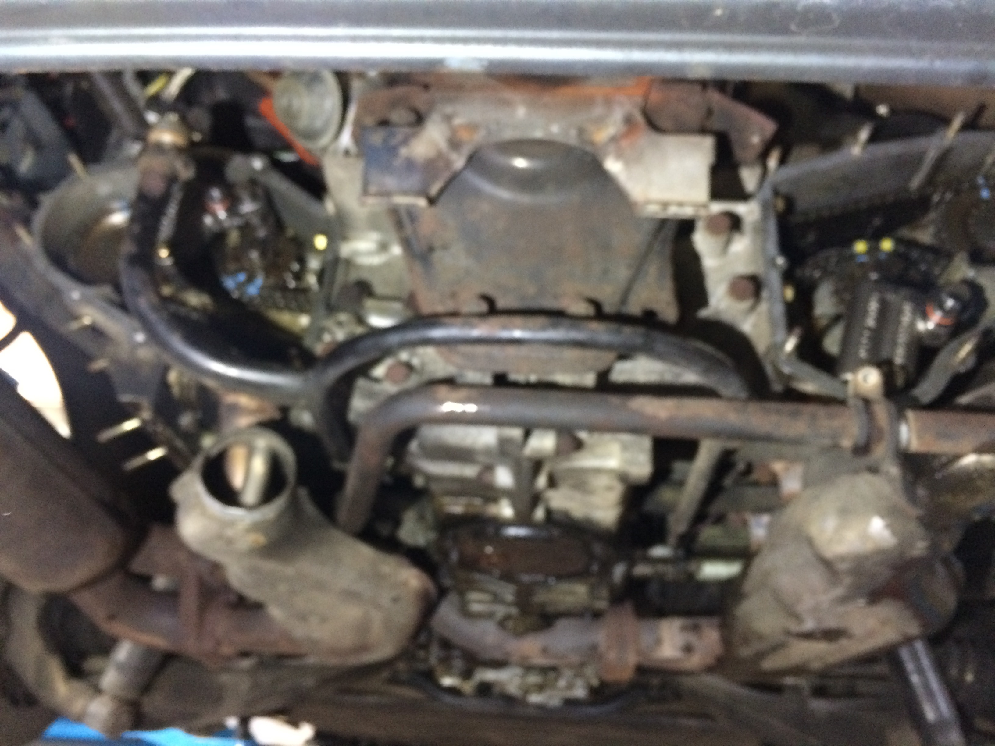

On peut également remplacer la traverse elle même en même temps alors ?
Je l'ai commandée aussi
Messages : 1392
Oui, en gros ca donne ca: une fois les toles, echappement... enleves, il reste a soutenir le moteur pour remplacer le support et la traverse:
[IMG]https://.casimages.com/img/2022/05/20/Erreur 1[/IMG]

je vois ;)
Gros démontage en perspective mais pas autant que de déposer le moteur
