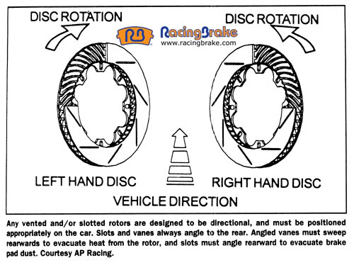

Bah sur les photos tu vois les pistes du disque donc cela montre quand même un peu dans quel sens il est monté :D

Ok, mais une photo nous montrerait le sens de la spirale des trous sur les disques, c’est comme-çà que Philippe (Fildemass) avait remarqué que mes disques avant avaient été inversés en CP suite à la peinture des bols sur ma 997…

Ils sont rainurés non percés, les rainures sont dans le sens inverse des conduits internes.

Tu demandes de l’aide, les participants à ce post essaye de te faire comprendre que visiblement c’ est toi qui a tord. Pour confirmer leurs dire, ils te demandent simplement une photo.
Je n’ai aucune connaissance en mécanique, mais après la lecture des différents posts, je pense que le bon sens est celui de gauche.

C'est bien ca, ca doit etre dans le sens de la photo de gauche et la ils ont été mis comme sur la photo de droite.

De retour à mon ordi, voici les photos
Kit brembo monté dans le bon sens :
J'ai dessiné la forme des conduits internes et le sens de rotation de la roue
Ma voiture apres montage :

En effet je rejoins mon poto d993 le bon montage sur la mienne c’est ça !

C'est quand même pas compliqué !
Le rainurage extérieur on s'en fiche - chaque fabriquant a son dessin, son explication, mais les aubages internes ça ne marche que dans un seul sens.

C'est bon c'est refait, disques dans le bon sens et purge ok. Si le mecano m'a dit par sms qu'il était désolé, le patron qui m'a rendu la voiture continu de sous-entendre que je leur ai fait monter les disques a l'envers, sans aucun mot d'excuse et en ayant quand même le culot de me dire "à bientôt".
