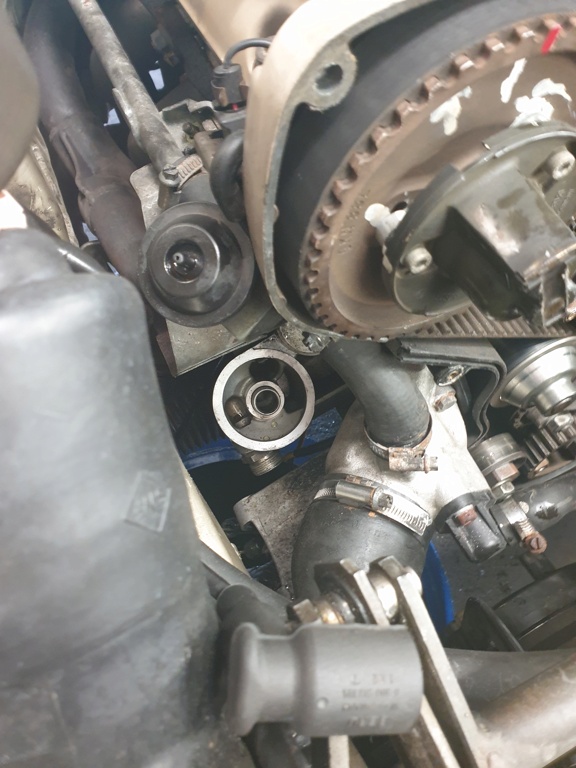

Quelques nouvelles fraîches.
En passant le CT vendredi dernier, tout était parfait jusqu'au moment où madame a décidé de faire une belle fuite d'huile.
Et donc CT planté ....
Après examen ce soir en atelier sur un pont c'est le porte filtre à huile le coupable. Pas méchant mais un peu chiant en accès pour le démontage.
Rdv pris pour mi-juillet, avec une grosse journée sur le pont pour accéder au support Il est coincé entre le collecteur d'échappement derrière, et le calorstat et les périphériques et durites devant et dessous.
Ca veut dire qu'elle partira avec un ldr tout frais et une bonne purge.

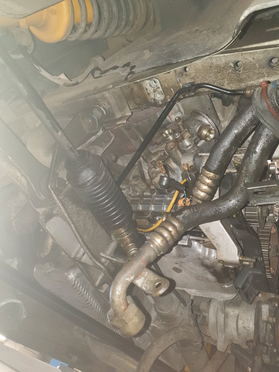

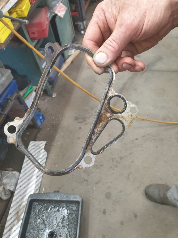

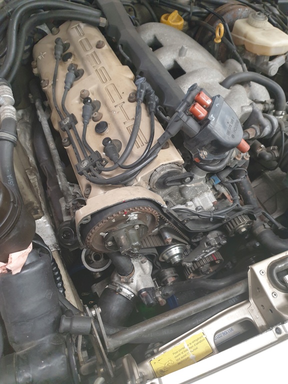

Petit retour en image sur la 944.
Ce soir le démontage était totalement effectué et c'était le début du remontage.
La tête du coupable : le gros passage c'est pour l'eau, les deux petits pour l'huile.
Un joint était claqué entre les deux passages d'huile.
Le bazar à démonter, dessus et dessous, pour accéder à l'ensemble des boulons.
Carters, pompes, durites, etc....

En démontant le carter des courroies de distribution et d'arbre d'équilibrage, la très mauvaise surprise de trouver la courroie d'arbre d'équilibrage totalement détendue et quasiment au bout du rouleau. La courroie de distribution est nickelle après 4 ans, mais sa voisine plus du tout.
Ca aura permis d'éviter la grosse catastrophe en imaginant la rupture de la première courroie qui va faire sauter la seconde, avec casse intégrale du moteur.
L'option qui s'impose : vu que tout est démonté, on fait la distribution dans la foulée et le futur acquéreur partira l'esprit tranquille pour quelques années.
