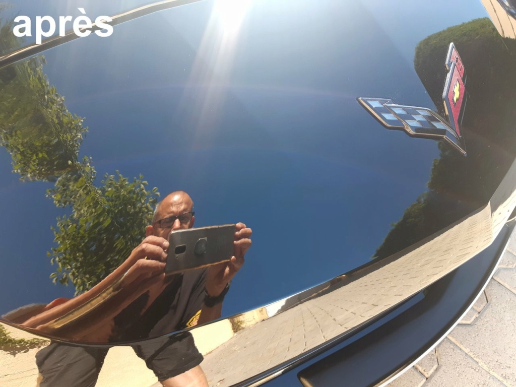

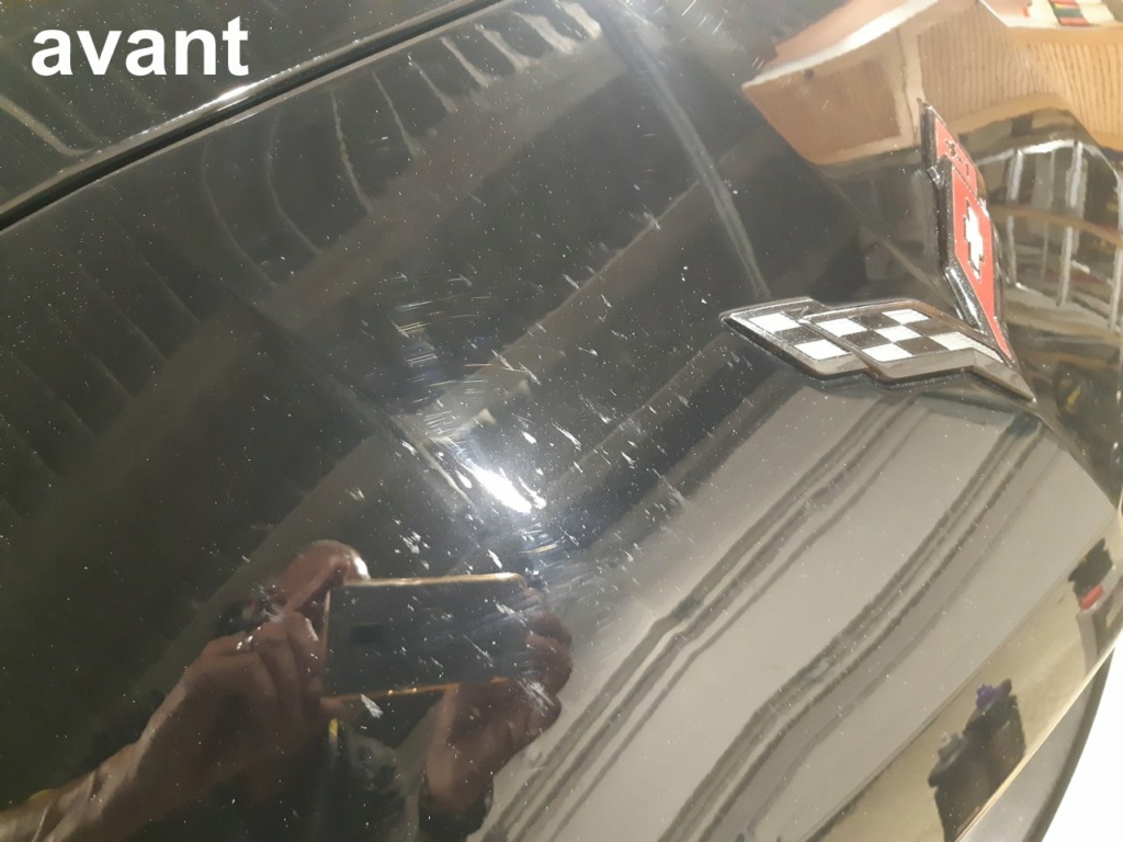

et attention à la résine, avec les fientes d'oiseaux et les insectes sur la face avant et les rétroviseurs, il ne faut pas les laisser plus de 3 jours car les acides contenus dans leurs chiures ou vicaires marqueront le vernis irrémédiablement. Une marque qui ne partira qu'au lustrage.
Et quand on a un traitement céramique (un sérieux, en 9H), attention, ce n'est pas un blindage, le délai passe à 3 semaines, mais au delà, ça passera jusqu'au vernis.
Voici par exemple le résultat des insectes. Sur la première photo, la face avant est propre, les marques sont les traces qui sont dans le vernis, donc qui ne partiront plus, sauf lustrage. Sur la deuxième photo, même auto, après un bon lustrage et une protection céramique 9H, ça brille !
