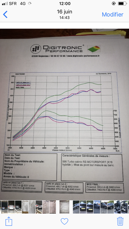

Messages : 974
Enregistré le : 26 mai 2014, 12:04
Ci joint, 2 feuilles de banc. Je précise, 2 bancs différents, 2 autos différentes (celle d’un ami). En revanche, EXACTEMENT les mêmes configurations.
Turbos hybrides
Échangeurs gt2 rs
Collecteurs
Échappement
Boîte à air
Grosses aspis
Gros Y
Régulateur 5 bars
Même pression de turbos
La seule différence, c’est le plénum ipd et le papillon Cayenne turbo présents sur mon auto.
On peut partir dans le débat (sans fin) de la véracité de chacun des bancs de puissance etc..n’empêche que sur route, il y a une différence aussi. Libre à chacun de penser ce qu’il veut, perso, c’est le cadet de mes soucis ;) . Toujours est il que moi j’ai essayé, j’ai vu..et donc je sais :D

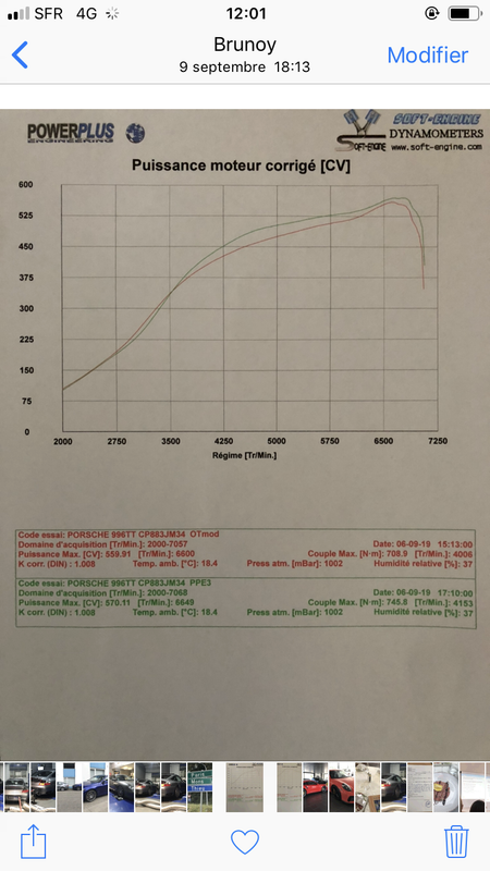

Messages : 34033
C’est laquelle la tienne?
Messages : 974
La deuxième feuille

Messages : 34033
SoLo a écrit :
La deuxième feuille
Ok donc on a un gain de même pas 5% dans le cadre d’une préparation complète! Ce n’est pas négligeable mais c’est pas fou non plus.. Du coup je doute vraiment des 28ch bruts annoncés par 9evo ;)
Messages : 974
5% de 550, ça fait..27,5 :D
Dans l’absolu, 300cv dans une Porsche, ça suffit largement. A quoi bon mettre un échappement, un filtre à air..^^
Bref, chacun voit midi à sa porte ;)
Messages : 34033
En Pmax il y a 10ch d’écart soit même pas 2%
Par contre c’est intéressant le gain entre 4000 et 6000, l’échelle n’est pas précise mais on dirait qu’il y a bien 50ch par moment! C’est pas mal! :thumbup:
Je vais peut être dire une connerie mais pour que ce soit réellement exploitable il n’aurait pas fallu avoir les données de deux voitures avant la pose de la pièce en question?
Dans le cas présent, rien ne nous prouve que le différentiel n’existait pas avant, là on part du principe que les voitures, à équipement équivalent, dégagent une puissance équivalente.

Messages : 974
L'une à 550cv, l'autre 570. Différence de couple aussi. En reprise à l'appuyé, ca fait la dif ;-)
