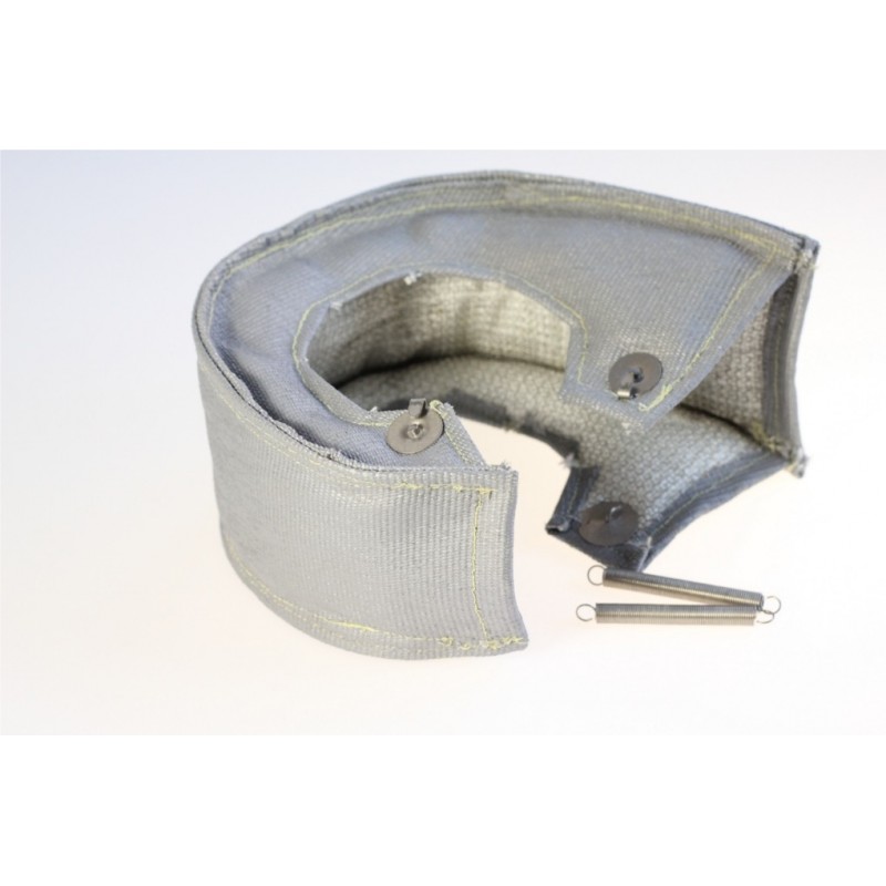

L'un d'entre vous a-t-il testé les "chaussettes" pour les turbos afin de toujours limiter les températures de la baie moteur.
1er prix
Plus élaboré le Tec Cool It
Merci :)
Messages : 683
[quote='J'étais+2' pid='5384231' dateline='1587481073']
1er prix
Merci :)
[/quote]
Comme tu le sais j'ai testé sur la Venturi, pas eu de problème de chauffe, je pense que c'est efficace et protège bien la baie moteur, en revanche le ressort qui touche le turbo est trop fin et casse, j'ai remplacé par un plus costaud.
Membre cotisant n°4206
Messages : 4741
Oui j'avais suivi tes aventures, je pense que la "chaussette", n'est pas complètement adaptée à la configuration de installation du turbo sur la Venturi :).
