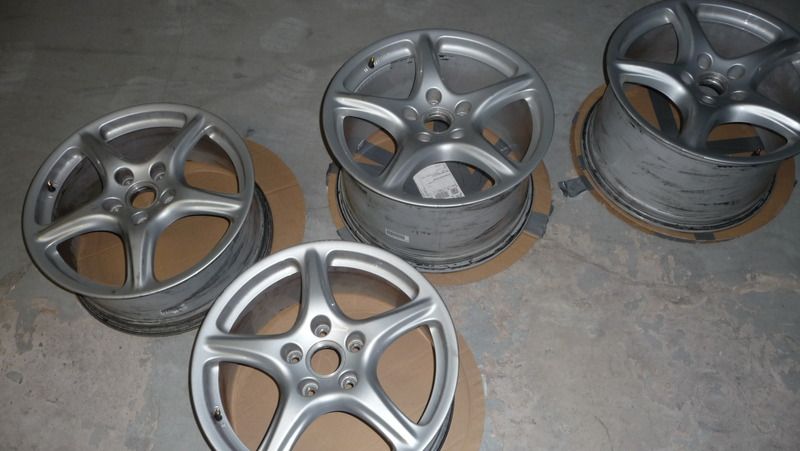

Cause double emploi, je vends quatre jantes originales, modèle Carrera Classic anciennement montées sur ma 997.2.
- avant : 8J x 19 ET 57,
- arrière : 11J x 19 ET 67.
Très bon état général, non voilées.

Hello,
Super prix, est ce que tu sais si elles sont compatibles avec une 997.2 4S ? C'est pour mon papa, c'est pas pour shipper hein :D
Merci !

Messages : 1317
Greedy a écrit :
Hello,
Merci !
Elles étaient montées sur ma 997.2 qui est une C4 quand je l'ai acheté:o, mais c'est moche car trop rentré dans les ailes arrières (d'où la revente).
Mais avec des cales, ça se rattrape pour une 4S.
Pour ma part, j'ai préféré les remplacer par des SportDesign, avec le déport qui va bien.

Messages : 1587
Avant , c'est les mêmes dimensions
Arrière, si ET 67 est confirmé (ET 51 origine) il faut des cales de 16mm minimum pour rattraper
Messages : 4583
Expliqué déjà un certain nombre de fois.
Les cales 17mm disponibles chez Porsche servent (exclusivement) à monter des jantes AR de caisse étroite sur des caisses larges.
Donc un proprio de C4 peut acheter n'importe quel jeu de jantes pour 997, il s'en sortira avec les élargisseurs AR si nécessaire.
Un proprio de Carrera/Carrera S devra choisir un jeu avec jantes AR en déport 67.
