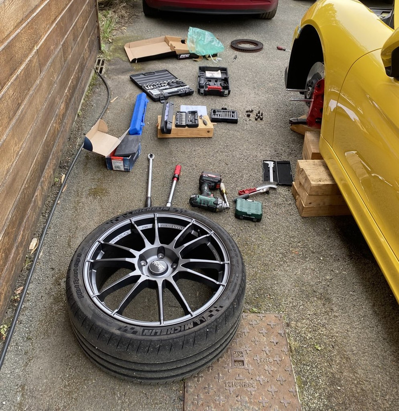

De mon côté j'ai fait le changement aujourd'hui.

J'avais surtout beaucoup de dépôt de plaquettes sur les disques (ce qui était trompeur sur les photos), mais au niveau craquelures c'était comme toi.
Par contre lors des dernières sessions je commençais à avoir des vibrations, c'est ce qui m'a convaincu de changer.
