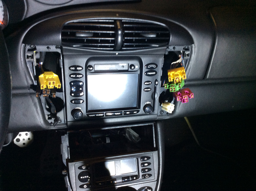

Bon aujourd’hui finalisation de l’installation du PCCM+
Démontage du combiné instrument pour swapper les micros.
Deux vis torx t20 derrière les caches du micro et du bouton de warning.
Tirer l.ensemble vers le Haut pour d’éclipser l’ensemble, débrancher la prise et le faisceau du warning. Un petit connecteur pour le micro doit être débranché aussi.
Pour sortir le micro d’origine il faut ensuite séparer le combiné d’instrument de sa casquette. Une vis t20 de chaque côté et deux clips...
Swap des micros
Re assemblage de la casquette et du combiné
Remonter le tout en sens inverse dans la voiture et router le fil du micro dans derrière le poste.[/quote]
Swap des micros

Ensuite installation de l’antenne GPS.
N’ayant pas acheté le câble adaptateur pour l’antenne GPS de la voiture, j’utilise celle du kit
Je la place au dessus de la gaine de ventilation ça trame sous la planche de bord
Colle au double face sur le plastique de la gaine le câble est directement au bon endroit...

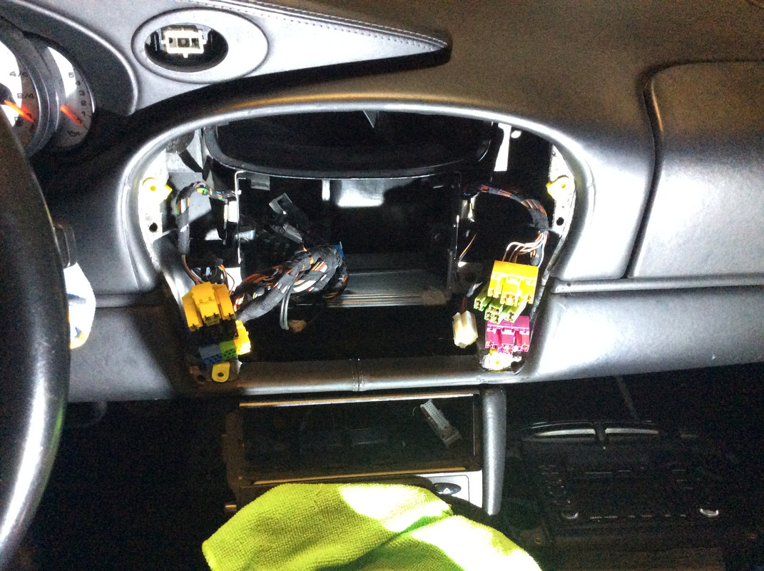

Nettoyage de la partie vide poche
Insertion du vide poche et la console est terminée.
Il ne reste plus qu’a installer le câble d’antenne et la c’est plutôt rigolo...
Démonter le haut parleur droit de la planche de bord
Et sortir le montant latéral.
Commencer par le cache au-dessus de la ceinture de sécurité passager puis tirer comme un Bourin pour dé clipser le montant et progresser ainsi vers le pare brise.
Le salaire de la peur pour ne pas abîmer le cuir du montant. Mais cela s’est bien passé.
Déconnecter l’antenne du pare brise de son ampli d’origine, router le câble d’antenne fourni dans le kit entre le montrant et le poste et connecter à la prise de l’antenne pare brise et connecter la masse sur le montant. Je l’ai fait avec une vis auto foreuse dans un des petit trou du montant
Remonter le haut-parleur et le montant en partant du pare brise vers arrière.

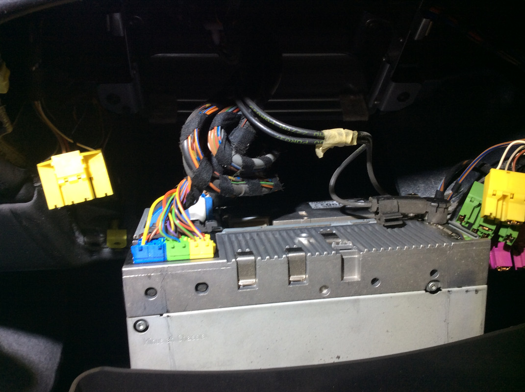

Reste l’installation finale
Connection des antennes gps et audio, de la media box, du micro externe et enfin les deux connecteurs du faisceau voiture.
Une fois tout cela effectué en rebranchant la batterie, le poste démarre ?
Y plus qu’à repousser le tout pour finaliser l’installation.
Et la moment de solitude... le poste n’est pas verrouillé dans son emplacement...
Application de la méthode des 3 B (bêtise, breaker, bouquin) et en me replongeant dans la notice technique il y’a une petite vignette qui mentionne que les équerres ne doivent être installées qu’apres avoir positionné le poste dans son support. Ce sont les équerres qui verrouillent le poste en place.
==> Débrancher la batterie et rebelote!
Donc débrancher tous les faisceaux, ressortir le poste, le support et après avoir remonté dans l’ordre et rebranché tout le câblage il ne reste plus qu’à repousser l’ensemble dans son emplacement.
Re brancher la batterie et voilà le résultat final

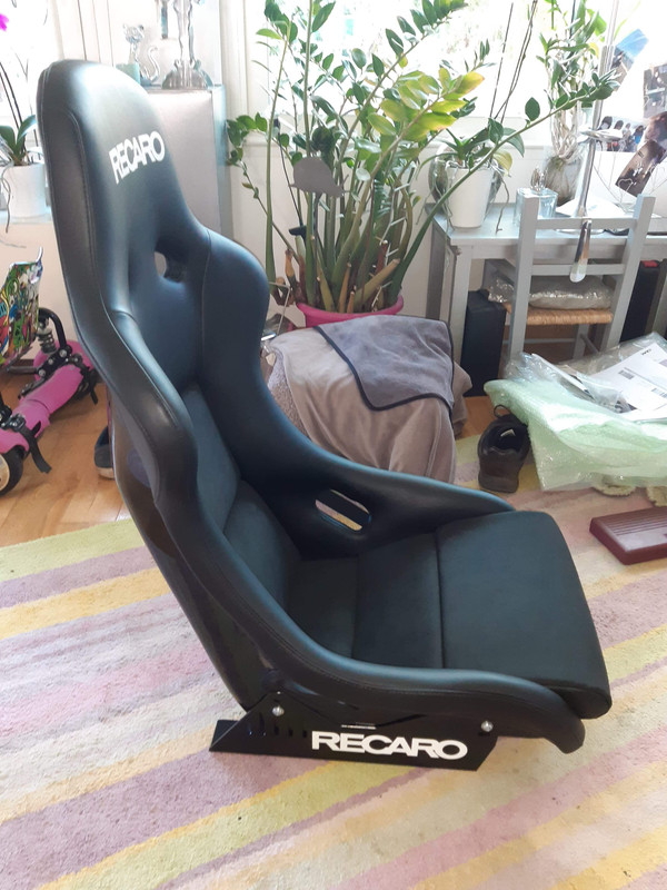

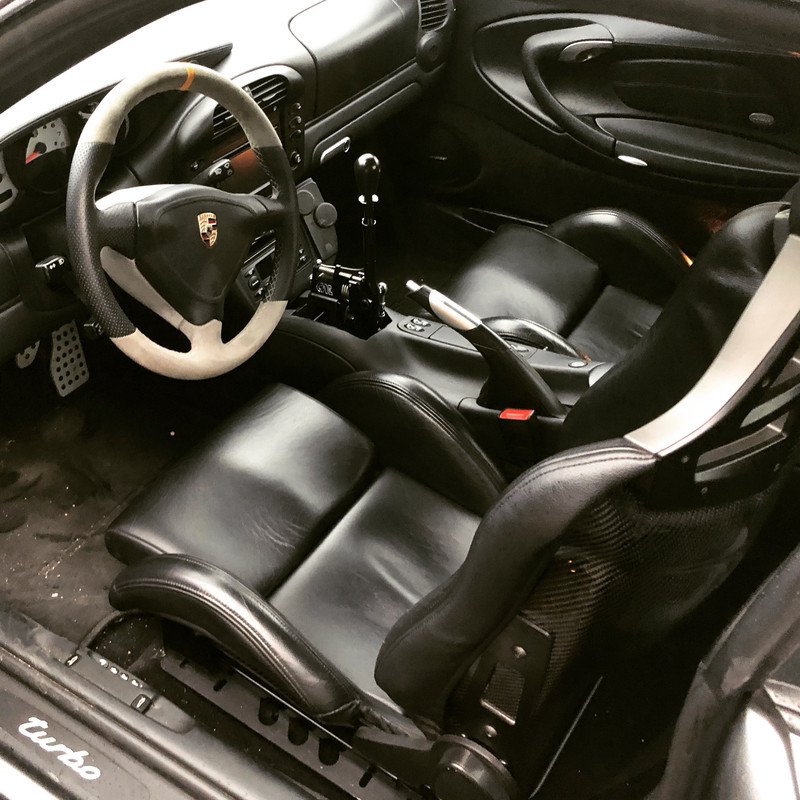

Montage du baquet:
On part de cela:
Démontage du siège en enlevant les caches plastique situés sur les rails à l’avant
Puis dévisser les 4 vis allen en commençant devant puis en suite l’arriere. Comme cela le ressort de rappel du siège est détendu.
Débrancher le connecteur du siège et enlever le siège de son emplacement
Il faut ensuite récupérer la boucle de ceinture et son câblage en démontant la prise du siège, il y a un cache plastique à glisser et à récupérer pour refermer la prise du kit recaro
Remontage de la ceinture sur la platine recaro et insertion du banquet dans son emplacement
Serrage au couple des vis et voilà banquet installé !
Cela change radicalement la perception de la voiture.
Cependant le positionne,est de la ceinture d’origine n’est pas top et la boucle dans le siège gêne au niveau du bassin.
Après vérification les ceintures de banquets sont spécifiques, je vais donc utiliser une rallonge de ceinture pour remonter cette dernière à l’exterieur du banquet.
En attendant je connecte la boucle de ceinture derrière le siège.
On part de cela:
