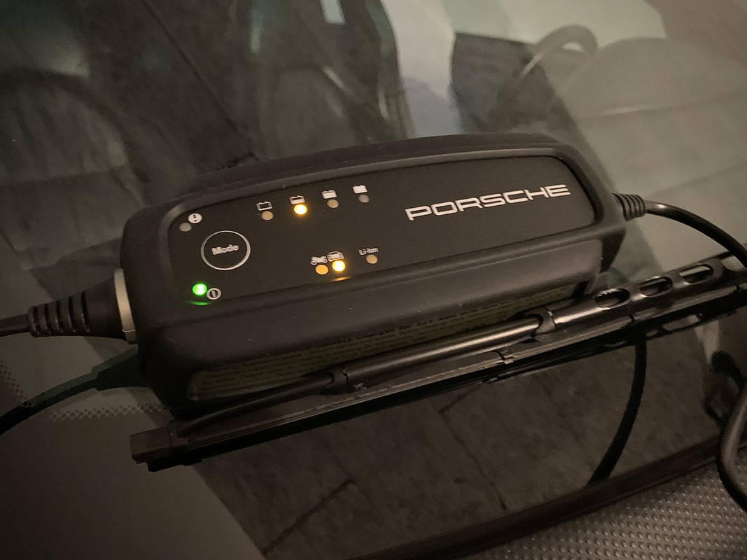

Bon voilà, ayant marre de ces problèmes de batterie, j'ai décidé de monter la batterie neuve dans son logement et de réalimenter la voiture.
Pour compenser, je sors de chez Porsche avec un mainteneur.
Je constate juste un chose qu'il ne me semble pas avoir constaté par le passé, quand le ferme la grenouille, les cligontants clignotteent et le klaxon sonne une fois, puis bref clignotement des lumières intérieures de bas de portes ... ça parle à quelqu'un ?

Voilà la nouvelle batterie est sur position maintenance, roule ma poule ! :D
Pas mécontent de cet achat :)
