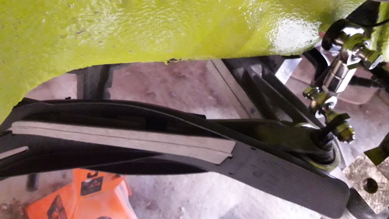

Le train avant de GT3 est quasiment fini... J'hesite encore sur la forme des 2 points d'encrage à l'avant du train. J'ai egalement decidé de remplacer une partie de l'alu qui composait le train avant, par de l'acier 25CD4S...

Fini enfin...
Le train est tout usiner en aluminium 7075 et entièrement monté sur rotules.
Maintenant, on démonté tout et tout par à l'anodisation (rouge), pour pouvoir être monté avec les amortisseurs définitif...
Pendant qu'on y est....pourquoi pas le rétro carbone, non?

Enfin, le train avant de Gt3 RS en zicral est revenu d'anodisation.
Je trouve que le rouge, lui va à ravir....
Entièrement monté sur rotule Unibal et avec enfin la possibilité de régler son carrossage et sa chasse comme on veut...

Voilà le résultat, d'un train avant complet de 997 GT3 RS, sur une 3.2. Je pense que je m'en suis pas trop mal tiré.... C'etait une premiere, pour moi.
Reste à faire un bon réglage châssis....
