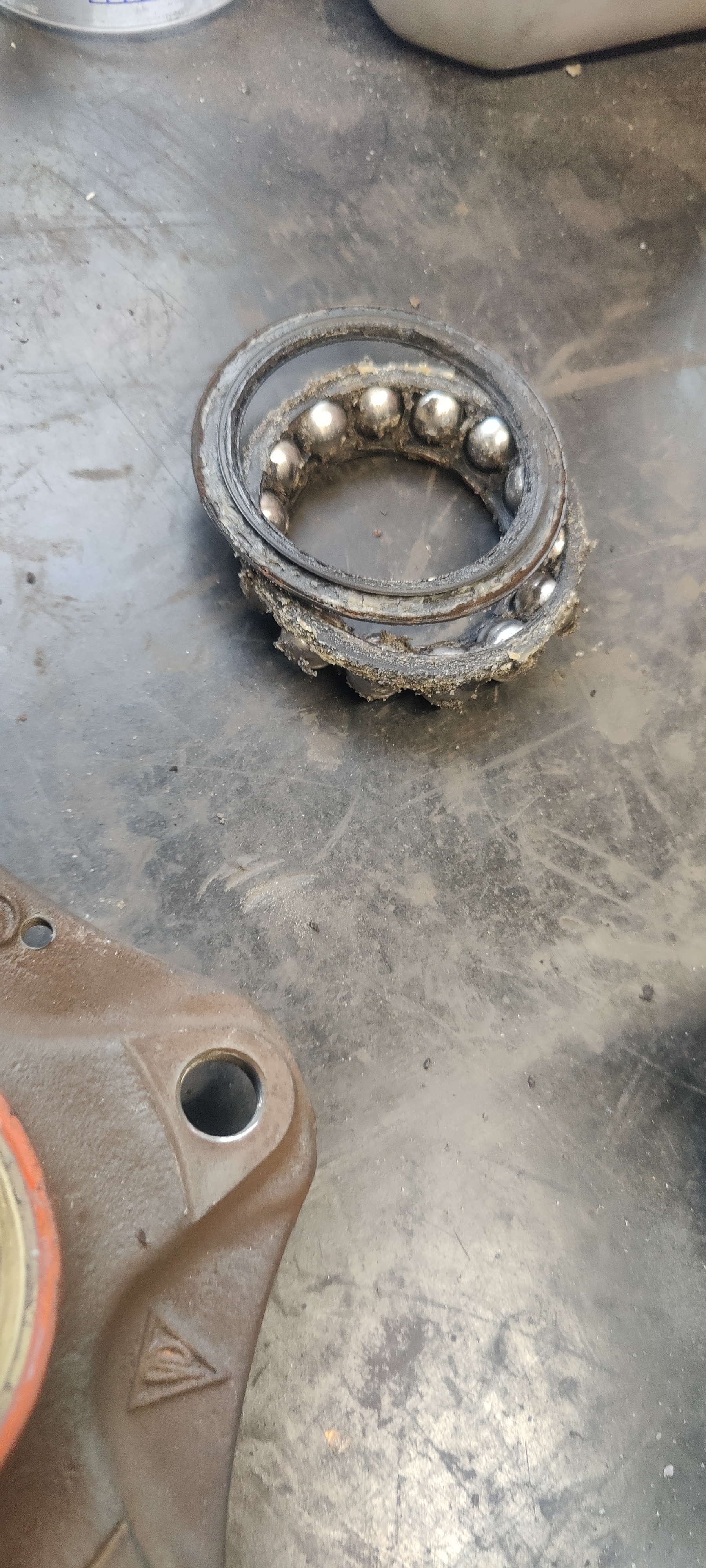

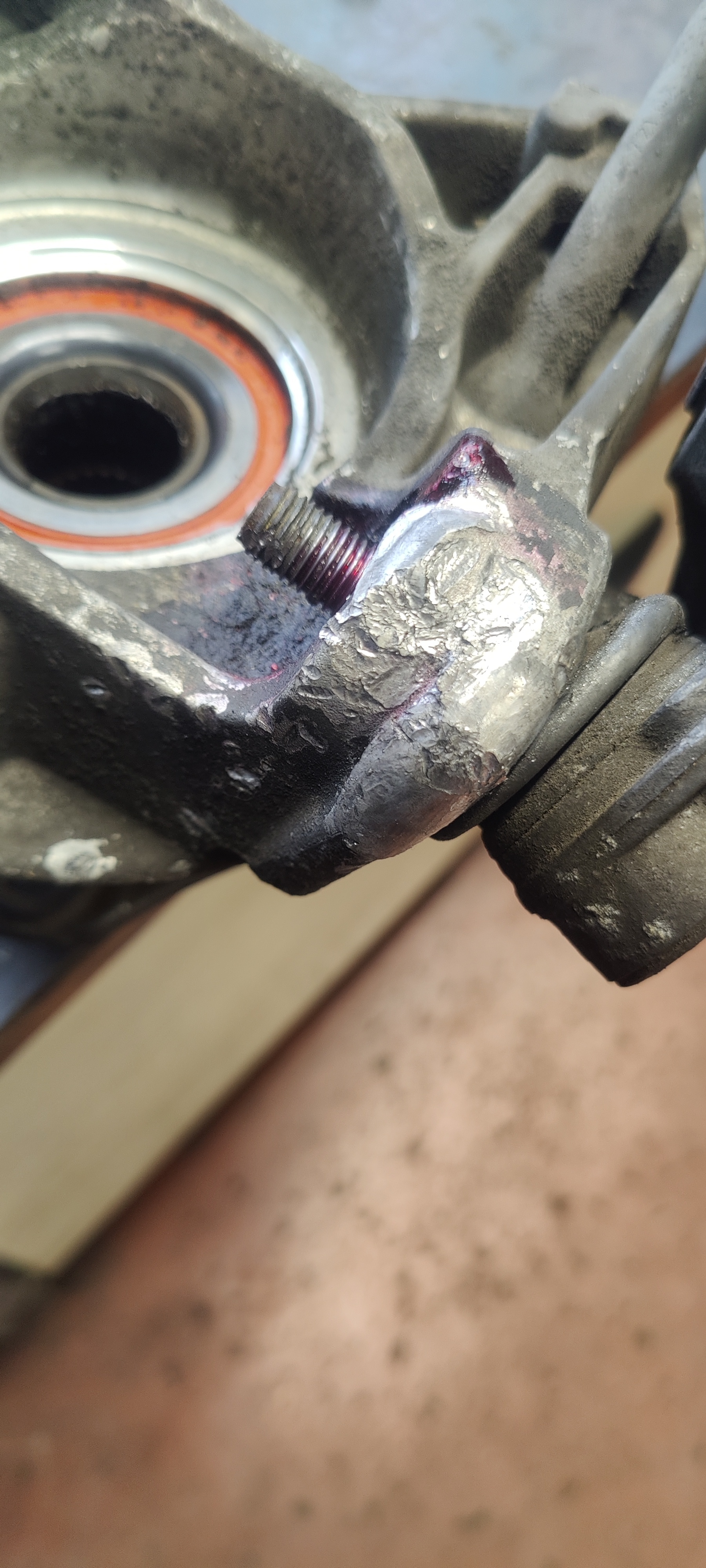

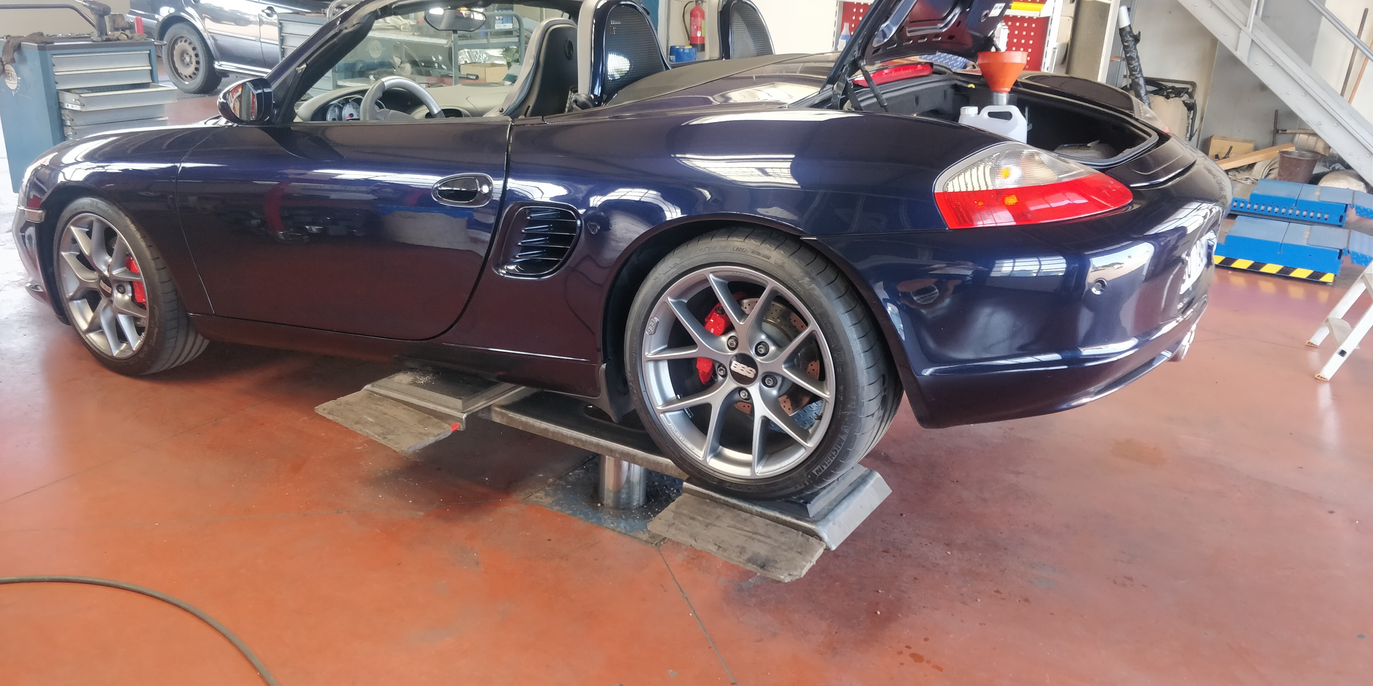

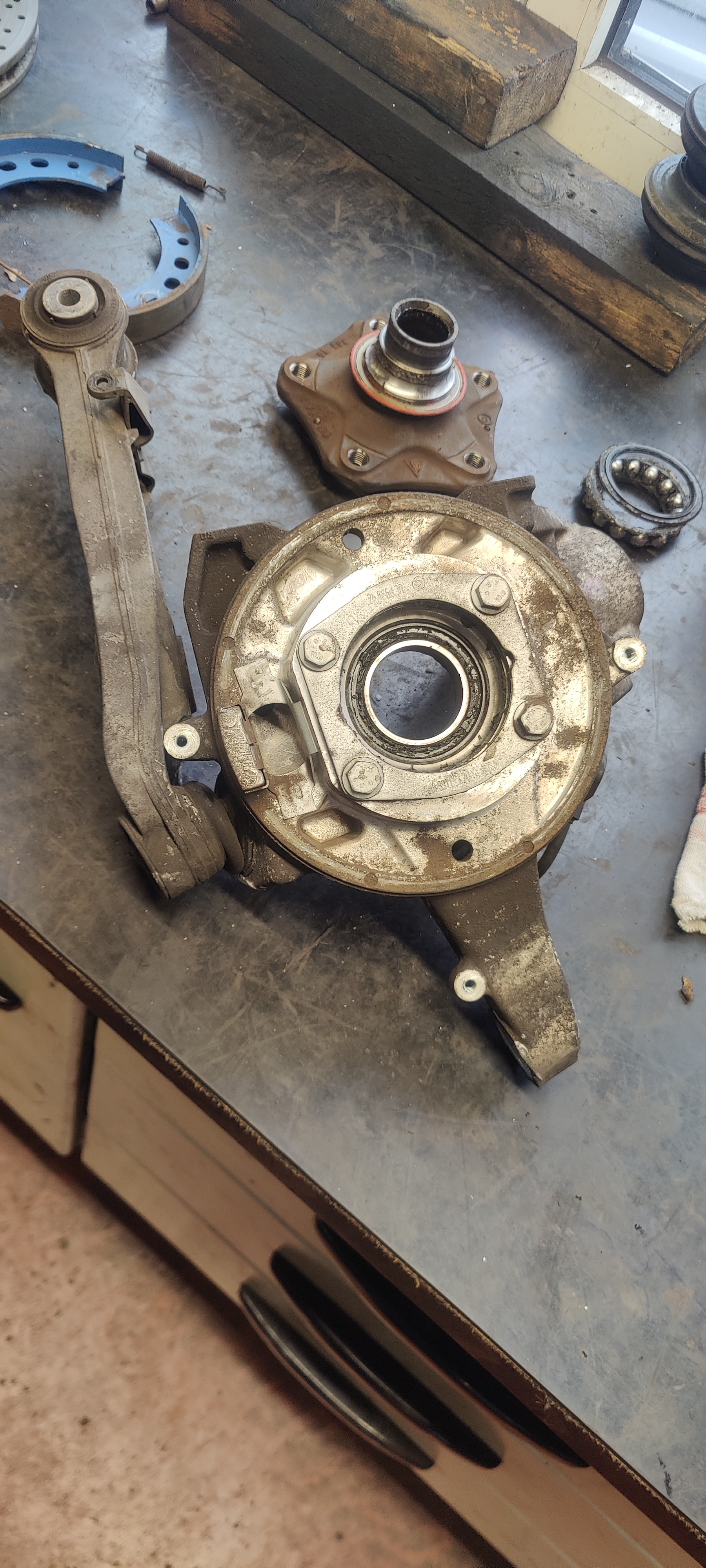

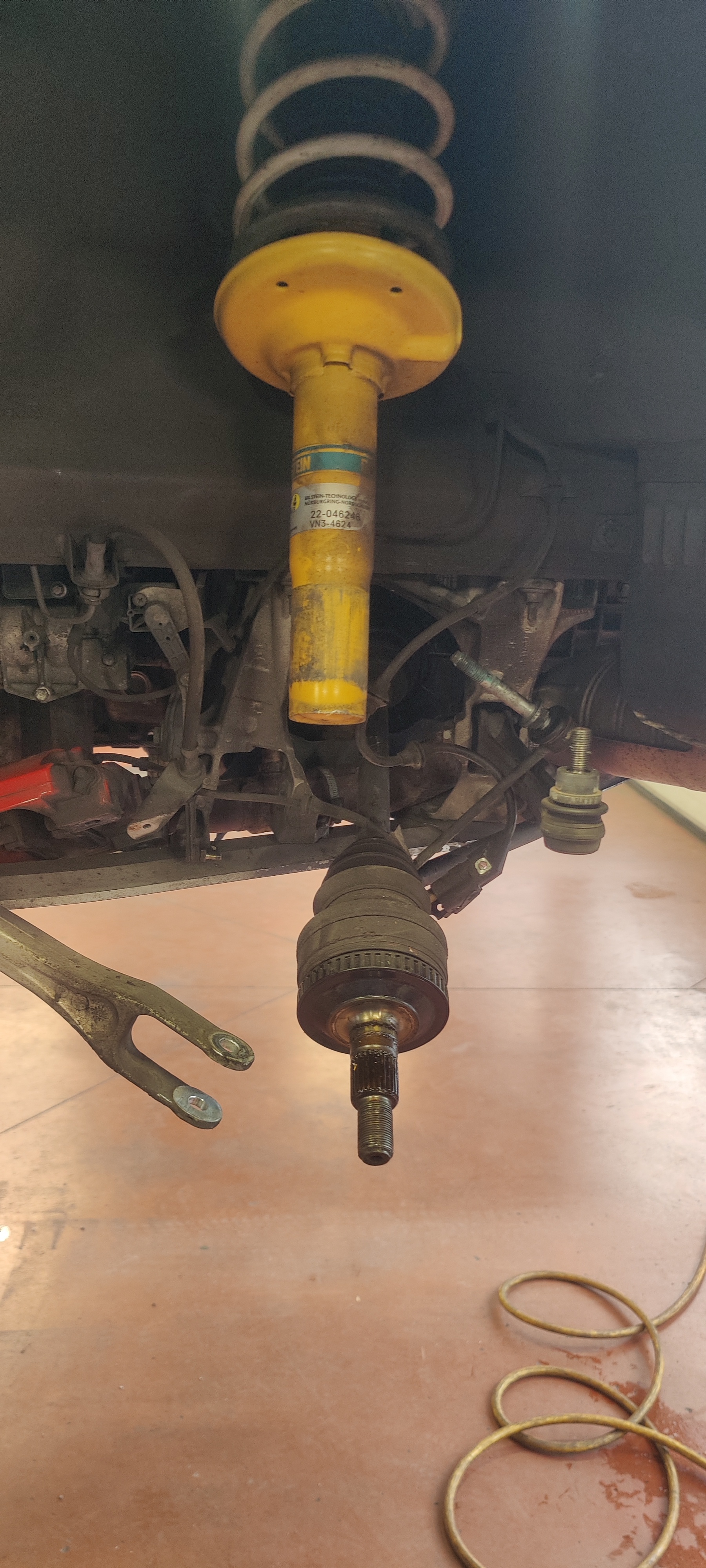

Update :
Roulement de roue arrière fatigué à environ 156000 km
Temp d'execution : 1h30
Pour ceux qui veulent le faire soi même ; il est bon de savoir qu'il faut absolument un arrache rotule spécifique pour celle du bas ( on a pas réussi à l'enlever avec la méthode traditionnelle du mecano ! Sans arrache rotule,il sera nécessaire de démonter la chape avec une partie du bras en ayant pris soin de marquer les réglages)
