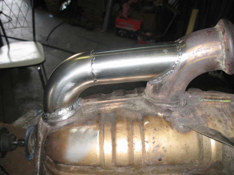

En tout cas, la modif est très propre !

Désolé pour l'état de mes sorties LOOI :(
Pour le diam. des tubes, c'est du 51/48. J'ai démonté mes gamelles et avec mon p'tit soudeur on a mis environ quatres heures pour percer, souder et remonter le tout sur l'auto.
Thierry, si tu veux faire des soudures aussi propres dedans que dehors, il faut chambrer les tubes à l'argon.

Message original : CS-road
Bonjour à tous!
J'ai fait la même modif sur une 997 S phase1...
Remontage des pots prévu demain lundi
Je suis impatient d'écouter le résultat

Message original : thierry3.2
c'est la modification sur des gamelles 3.6
de la vidéo plus haut
Pas de commentaires sur l'objectif... mais quand je vois le résultat de vos soudures... je dis chapeau bas :thumbup:
Du coup je me dis que j'ai encore pas mal de boulot pour obtenir un tel résultat :D
Bravo ;)

Bah si les serruriers se mettent à souder les casseroles des 911 et qu'en plus ils font ça comme des pros, bah où va le monde
